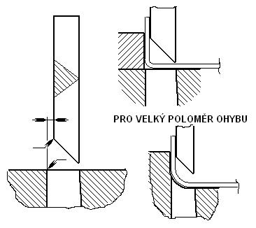

Nevíte prosím někdo náhodou zda se dá někde koupit nějaký nástroj pro výsek do černého plechu 1,5mm tyto výseky?
Je to jakoby tvar V. cca 5 x 5 x 5mm Takže V proraženo a následně prohnuto. Viz obr.
Lis bych měl ruční i strojní na setrvák. Samozřejmě bych vše upravil, bude se jednat o tisíce výseků.
Díky za radu.

Pěkný večer,
hotový nástroj určitě nekoupíš, buď si ho nechat udělat v nějaké nástrojárně, nebo si ho ubastlit sám.
Konec (čelo) střižníku udělat zkosený pod 45° od vrcholu průřezu k základně, Přechod z čela do boční plochy zaoblit. Zakalit, popustit, obrousit. Stižnice bude mít otvor o tloušťku plechu delší ve směru vyhnutí. Plech se tak prostřihne a vyhne o 45°. Oba prolisy by se měly udělat v jednom nástroji najednou.
Druhá operace je ohyb na lisu v ohybačce tvaru V , v matrici vynechat misto pro vyhnutí jazýčků, ohybník vcelku. Při ohybu se jazýčky postaví do požadované polohy.
Třetí operace je ohnutí sousedního ohybu se zpevňovacím prolisem.
Jinou možností je udělat prostřižení a vyhnutí jazýčků až po prvním 90°ohybu, střižníky pak musí zajít hlouběji do střižnice, aby jazýčky ůplně vyhnuly.
Každopádně nejdřív je potřeba si prostřižení i ohyb vyzkoušet a doladit s jedním střižníkem a klidně i měkkou střižnicí a na ručním lisu. Pro zkoušení stačí i hliníkový plech, teprve v závěru ověřit i na železe.
Na zkoušení stačí střižník jenom frézovaný, v nouzi i jenom vypilovaný.

ještě pro názornost:
PROSTŘIH S VYHNUTÍM.JPG (19.93 KiB) Zobrazeno 2158 x

Díky za veškerou radu a snahu. Dnes jsem to rychle řešil a vypadá to vcelku možná líp jak originál.
Nechal jsem nadělat pár výpalků a ohybem je to luxus, zítra to ještě doladím na ohraňováku a může se velmi brzo vyrábět.
