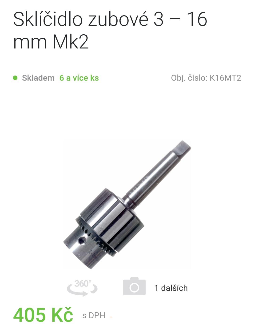

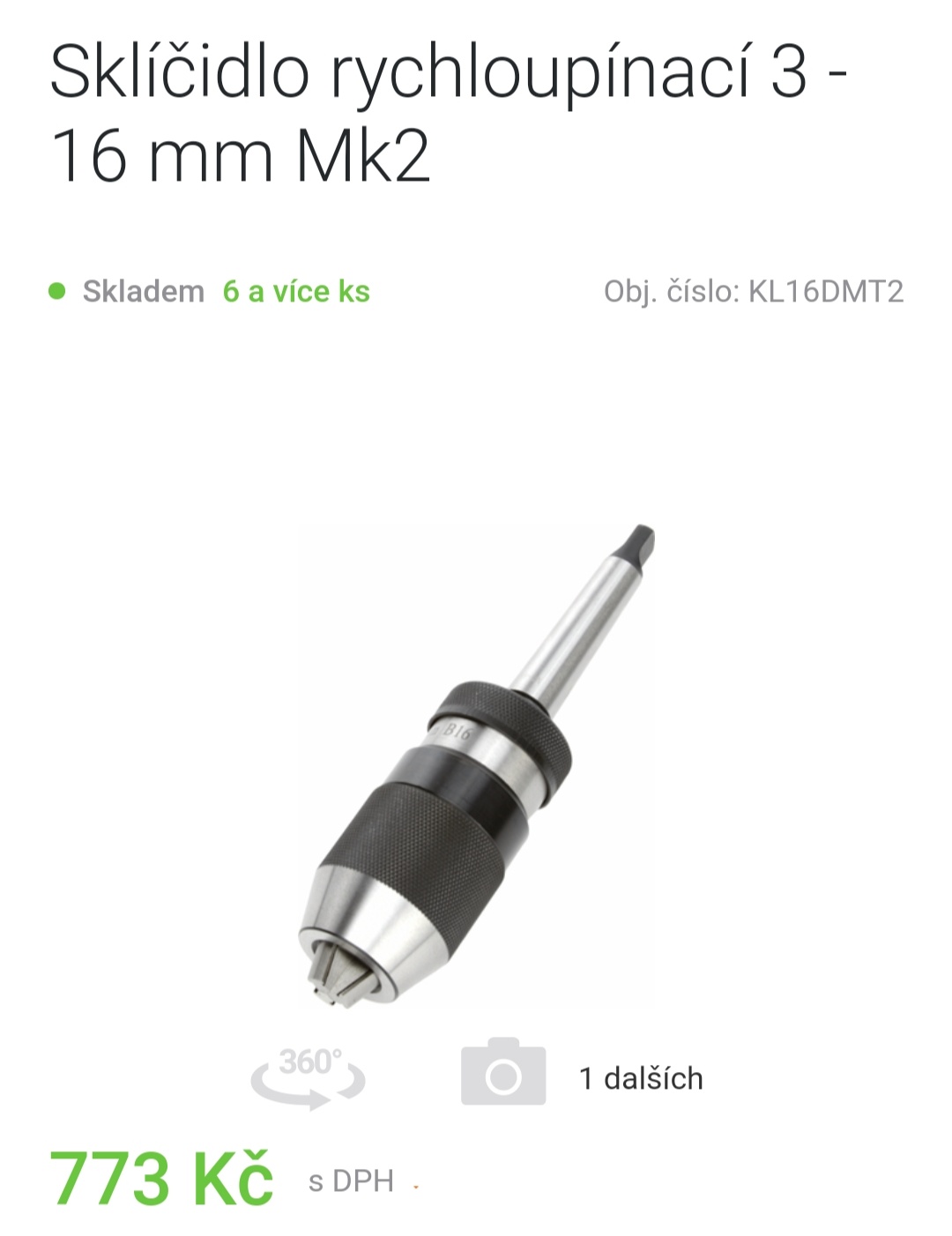

vždy mi dobře poradíte, mám dilema na svoji starou sloupovou vrtačku MAS chci koupit nové sklicidlo a rozhoduji se mezi klasikou a rychloupínacím... Konkrétně mezi těmito dvěma:
Rychloupínací jsem nikdy v reálu neviděl tak se chci jen zeptat zda je to lepší volba, má to pevně utažení? Není problém povolení atd?

niektore rychloupinacie maju utiahovanie bezproblemov,mam jedno Rohm a potom asi cinske co predava tos svitavy pod svojou znackou asi za 50e, tie su ok ,aj presne aj drzia.tazko podla obrazku povedat ake bude to tvoje,cena spolu s morse kuzelom je dost nizka.

Ahoj preferuju rychloupinaci, ale kvalitni. Nevim odkud je fotka, ale asi z nejakeho eshopu co preprodava cinu. Mam rad Foscani nebo Mahra, ale nevim jestli to neni mimo tve finance. Ale nezatracuju klasiku, mam jich nekolik do kone a v nich treba navrtavaky.
Příspěvky: 6481
28. 10. 2020, 9:44
Jo ted co psal michal jsem na tu fotku koukal, evidentne unimax, za tyhle prachy necekej hitovku.

calibos> Urcite si na bezne pouziti kup rychloupinaci. Jde ale o to, jakou presnost potrebujes. U tech levnych rychloupinach s B16/B18 kuzelem pocitej s hazenim i pres desetinu a pul. Jestli ti to staci, tak ho za tech 700Kc kup. Ty lepsi co jsem mel v rukach mely treba i kolem 0.07-0.08mm, je to o stesti. Daji se sice prebrousit skoro na nulu (ted jsem zrovna jedno Optimum B16 brousil), ale dobre rychloupinaci sklicidlo s integrovanym morse kuzelem co hazi zarucene pod 3 stovky sezenes z Ciny uz kolem cca 2000Kc (Mk2-Mk3).
edit: nebo tato sklicidla Precision Matthews z US za asi 3500Kc jsou vynikajici. Jsou nejen velmi koncentricke, ale ty modely s integrovanym trnem jsou taky o neco vic tuhe a kratsi v porovnani s temi beznymi.
Takze nakonec zalezi na tom jake parametry ocekavas.

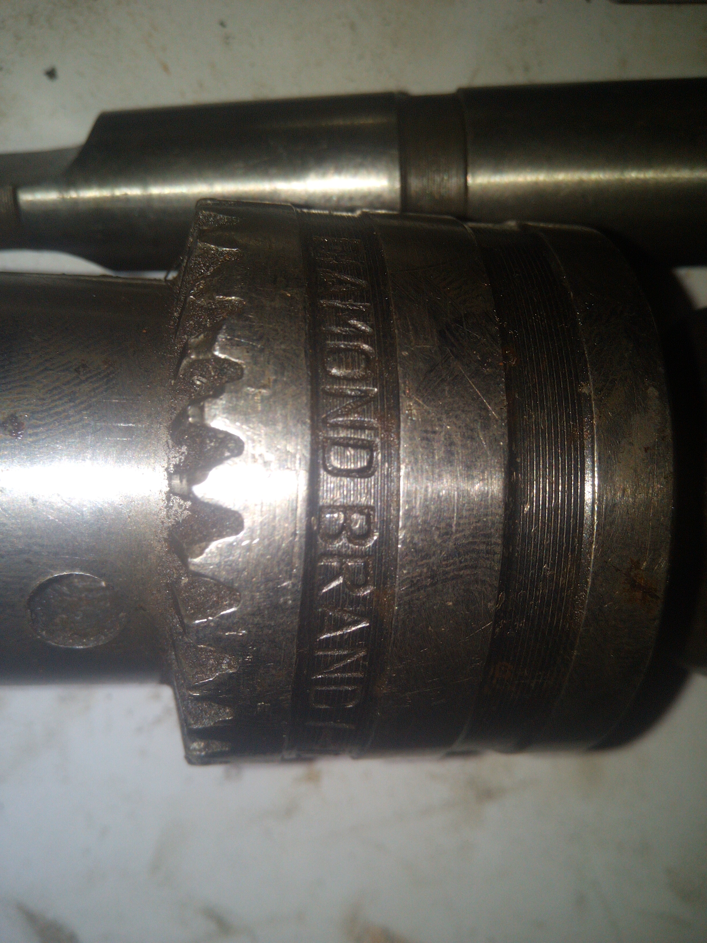

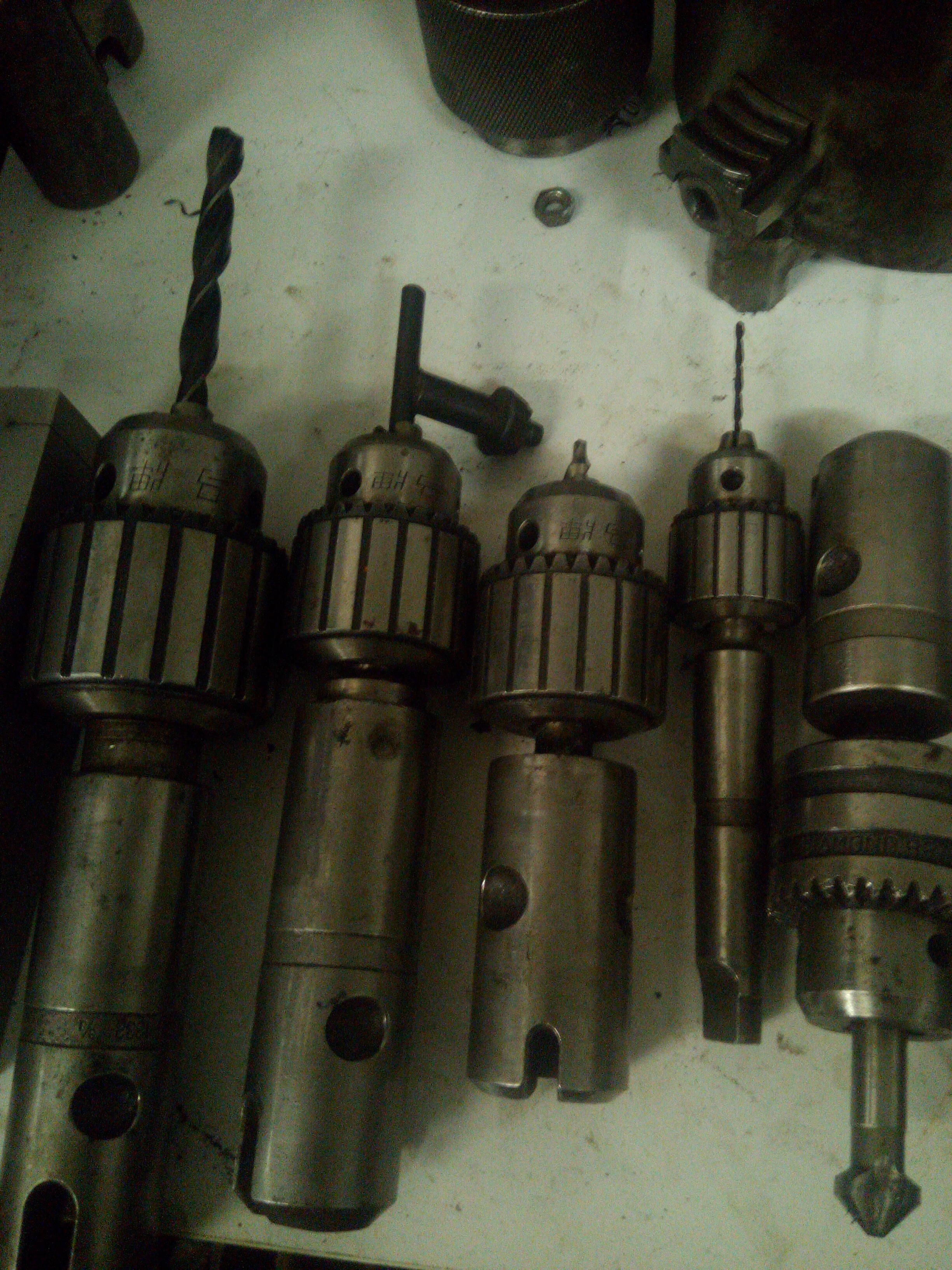

Příspěvky: 2679
28. 10. 2020, 10:03
Když budeš shánět kličkové, tak si sežeň na bazoši staré čínské "Diamond Brand" nebo ty s těma podélnýma drážkama - mají na sobě nějaké čínské znaky :). Český MAS (stará výroba) se sypou. Tohle mi neodešlo žádné...
Naposledy upravil(a) stanik84 dne 29. 10. 2020, 9:42, celkem upraveno 1 x.
