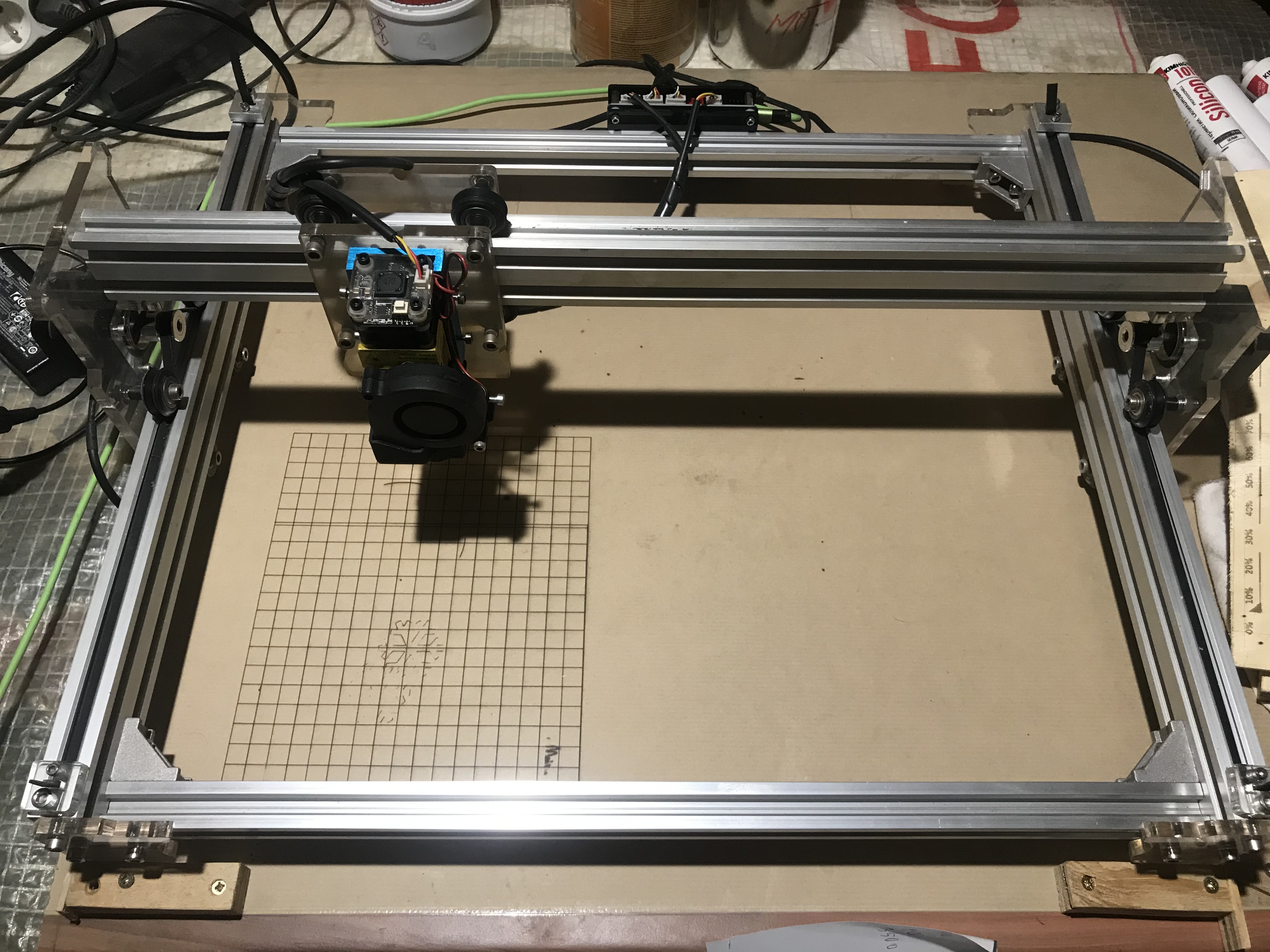

díky místnímu profíkovi Mex - ještě jednou díky... mám zprovozněný hobby laser 5W a po dlouhé době opět zkouším laserovat. Aktuálně řeším 3 věci, poradil by někdo?

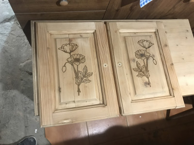

1) pracovní deska, nikde nemohu vygooglit co by bylo nejlepší dát pod obrobek, asi to neumím pojmenovat, asi bych ocenil něco kovového, abych mohl použít magnet k upnutí oborbku, když by to byla třeba slabá překližka. Rád bych si taky nějak levně pořídil nějaký ruční "zvedák" abych s tou deskou mohl hýbat v ose Z. Jak se takové věci říká? Zkusím pohledat na Aliexpressu, případně něco levného co se prodává u nás a mohlo by se využít k tomuto účelu, měli byste nějaký tip?
2) Laser hodně čoudí a špiní mi překližku. Měli byste nějaký tip na rychlé, levné řešení? Napadl mě využít vysavač (ale nevím, jestli bych ho nezničil), nebo naopak koupit nějaký levný kompresor a foukat na to nějakou přikurtovanou hadičkou....
3) Používám LaserGBBLV - když potřebuji gravírovat na nějakou malou věc, dost času ztratím správným umístěním. ZAtím to dělám tak, že zkusím projet jednu smyčku co nejrychleji a destičku se snažím natočit a posunout tak, dle toho kde paprsek lítá... Je to dost zdlouhavé, mnohdy musím cyklus opakovat, protože to třeba natočím, ale pak to zase ujede na protilehlé straně.
Za prvé neumím zapnout laser jen tak, aby stál a svítil (nejslaběji). A pak i když si nastavím nulu, tak i tak sjede kousek pod osu X (používám SVG z Adobe Illustrator CS6).
Moc díky za jakoukoliv informaci, googlím, yůtubím a zatím jsem toho moc nepobral...

Jako podklad používám kus nerezového plechu.
Výškově stavitelný podklad se bude řešit asi dost obtížně, řekl bych. Podle mě je jednodušší si udělat nějaký mechanismus (třeba se šroubem), který by posouval nahoru a dolů laserovou hlavu vůči vozíku, který ji vozí. Případně složitěji 4 šrouby v rozích mechaniky a zvedat celý laser vůči podložce.
Já mám laserovou hlavu upevněnou na 3D tiskárně, takže mám přímo řiditelnou osu Z, což je ideální.
Pro zabránění opalu je asi ideální použít air-assist. Tedy foukat tenký ostrý proud vzduchu do místa řezu. Kompresor, na konec hadičky třeba zkrácenou tlustou injekční jehlu.
Odsávání vysavačem je taky fajn, ale jako doplněk k tomu air-assistu. Pokud odsaješ kouř z řezu, tak jednak budeš moct doma líp dýchat (pokud dáš výfuk ven), a taky se nebude usazovat bordel na čočce laseru.
Na zaměření si v LaserGRBL udělej dole tlačítko. Na spodní liště pravým tlačítkem myši, volba Přidat vlastní tlačítko, zvolit typ Button a do políčka G-kód dej "M3 S1 G1 F1000" (bez těch uvozovek). Do políčka Popisek dej jméno, třeba "Zamereni".
Pak si udělej ještě jedno tlačítko se jménem "Laser OFF" a tam jako G-kód dej "M5".
Bylo by fajn si osadit na rám nějaké home-spínače. Ale tyhle řemínkové mechaniky si dají dobře líbit polohování jen prostým posunem rukou. LaserGRBL když nepálí, tak uvolní osy, což je výhoda. Takže se dá rukou najet na nějaký doraz, na podkladové desce mít namalovaný nebo jehlou narýsovaný počátek souřadného systému.
Že Ti jezdi laser do minusu na ose X je asi dáno nevhodně umístěným bodem 0:0 v tom SVG. Zkus to nastavit v tom AI. Nakonec LaserGRBL to po natažení obrázku v náhledu zobrazí, včetně souřadnic na jednotlivých osách.
Když něco pálím z nějakého "vzácného" materiálu, tak si to napřed vypálím rychlým průchodem z běžného kancelářského papíru. Tím je jednak jasné, že jsem se někde neutnul. A taky mám přesně danou pozici, kde to bude pálit. Jsem ekolog, tak používám už popsaný papír. ;-)

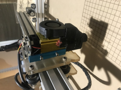

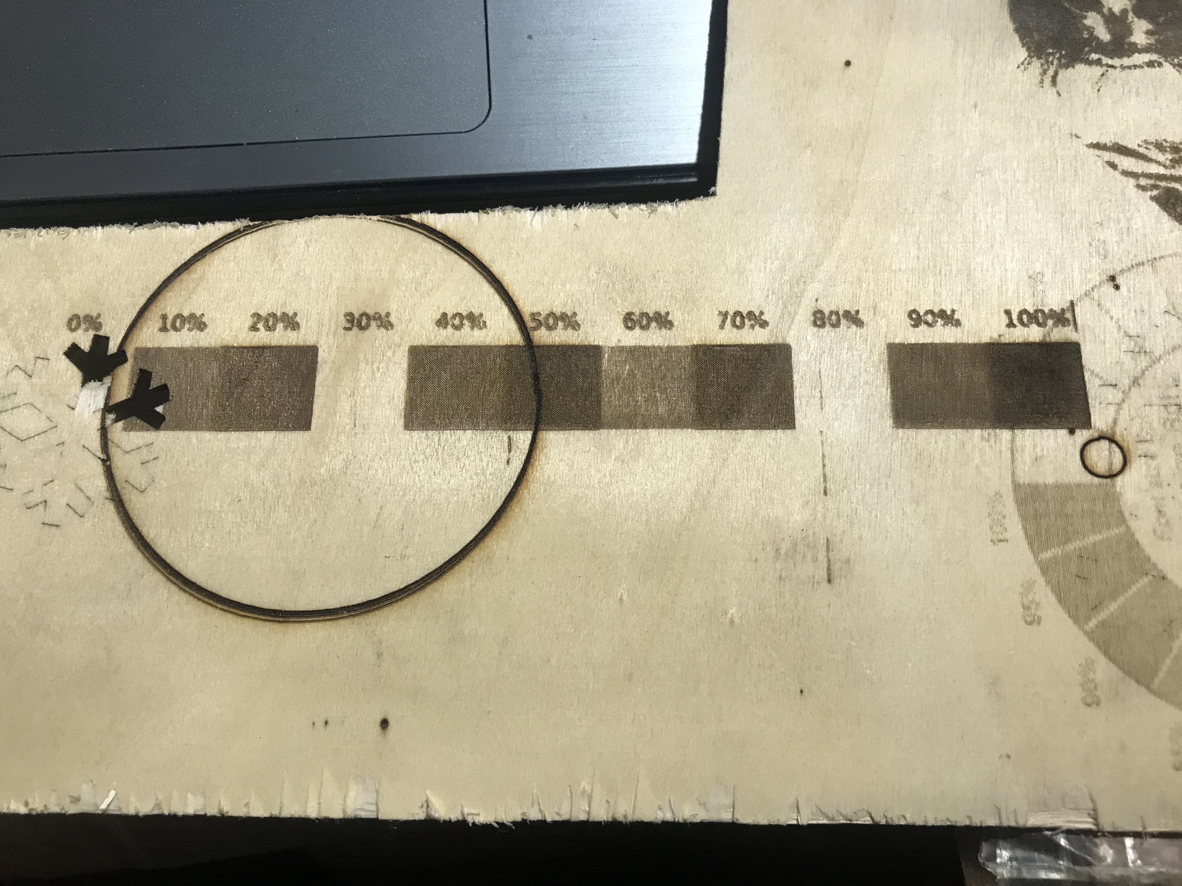

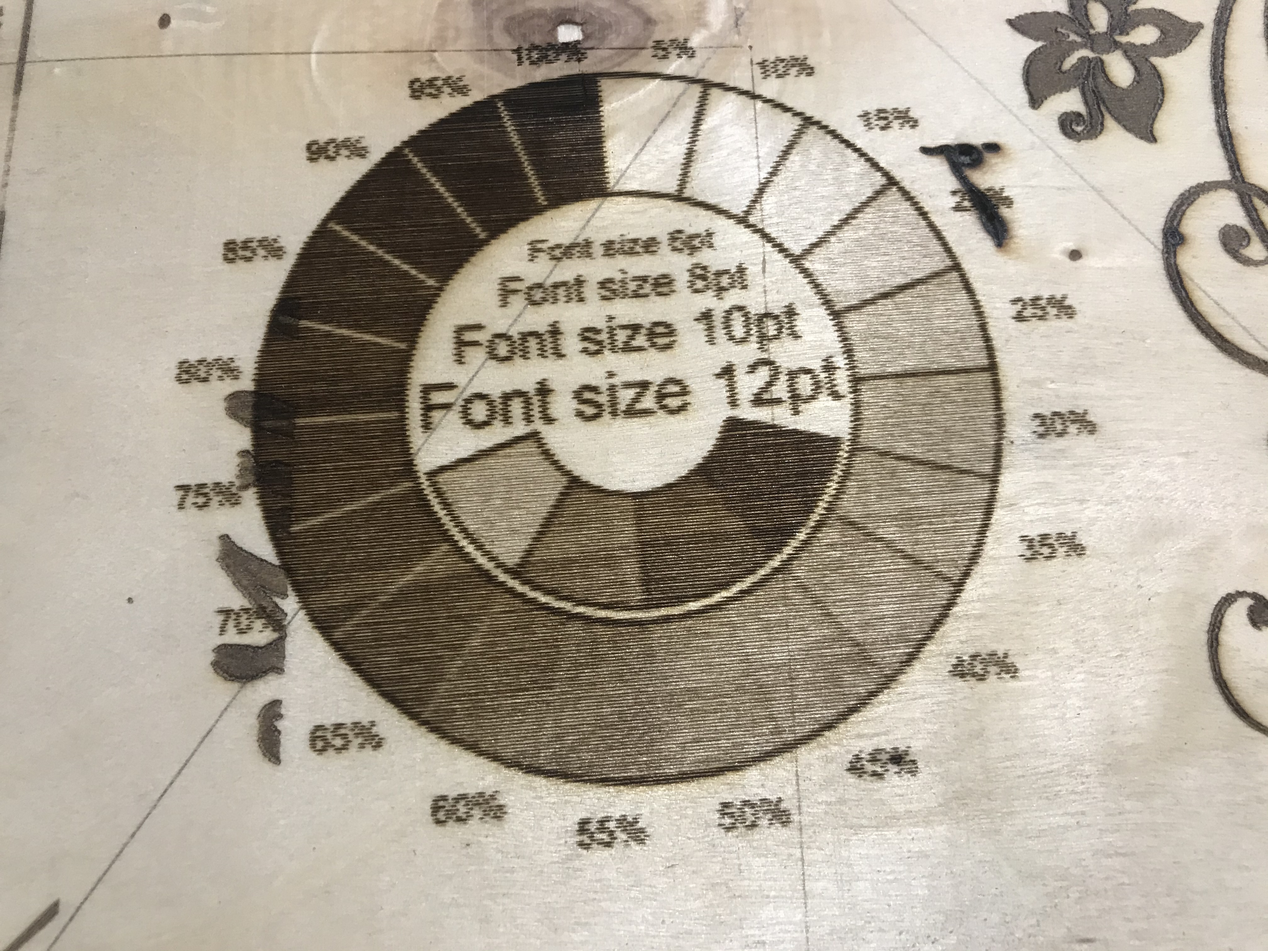

ahoj chcem sa opýtat z laserom pracujem len par dni a chcem si ochrany kryt (bednu z odsavanim ) lebo laser je v dielny a vo vedľajšej miestnosti je dielňa na spracovanie dreva medzi miestnosťami je otvor sluziaci ako dvere je´ síce zákryty plachtou ale aj tak sa pri bruseni i dost praši a nedá sa tomu zabranit uplne na 100% takže sa chcem opýtat niake rady z ohladom krytu a ci sa da kupit niekde to ""zelene" plexisklo niaka tabula 40x40 a použit ju ako priezor [/code] Obrázek

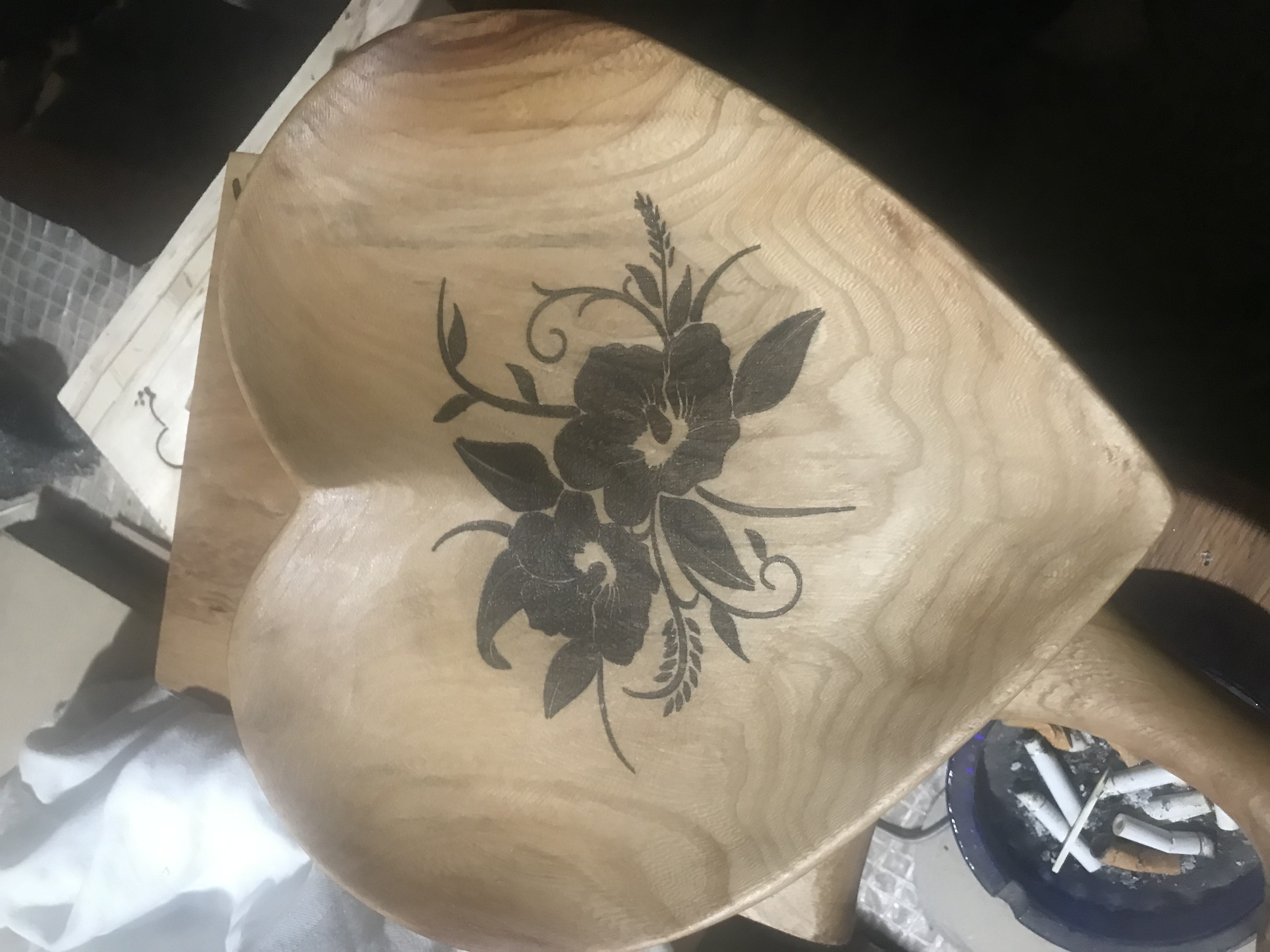

začal som z BenBoxom ale po par dňoch z dávkou adrenalínu a rozčúlenia som prešiel na platenú verziu T2Laser zatiaľ som spokojný......... len z fotami je to trosku problém robi ich strasne zliate a nejde tieňovanie (chyba môjho nastavenia :D) ešte to len skumam a robim pokus omyl. Za rady budem vdačny
skúšal som vypalit grayscale test ale 0% (aké prekvapivé :D) 30% a 80% mi úplne vynechalo a bolo to skor take ze sa opakuju tri odtiene ziadne ze 100-0% ale proste tmave bledšie a nič a to zopakovalo 3x
obrazok pre predstavu ako by to malo vyzerat Obrázek
14. 11. 2020, 11:43

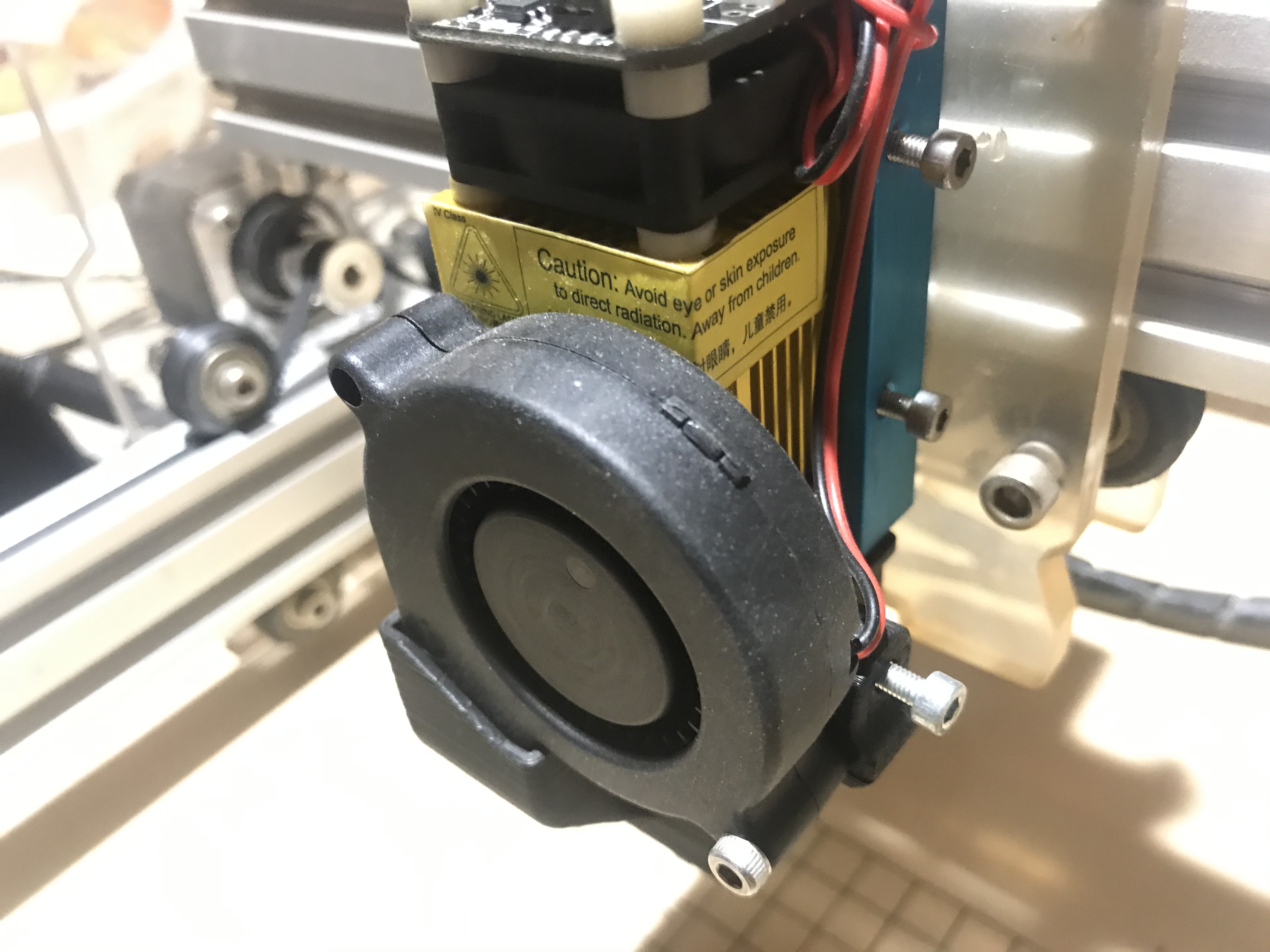

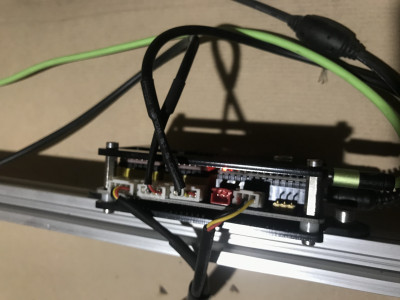

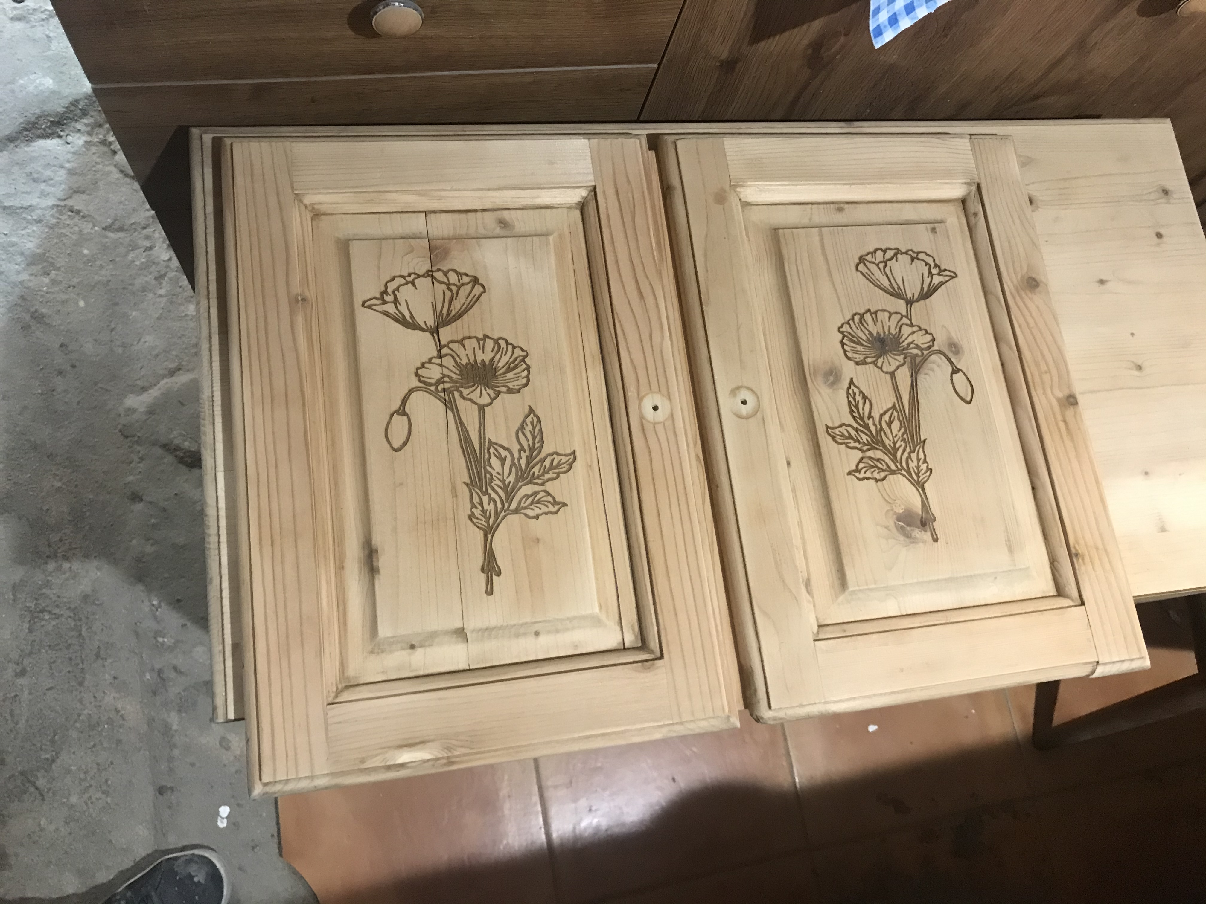

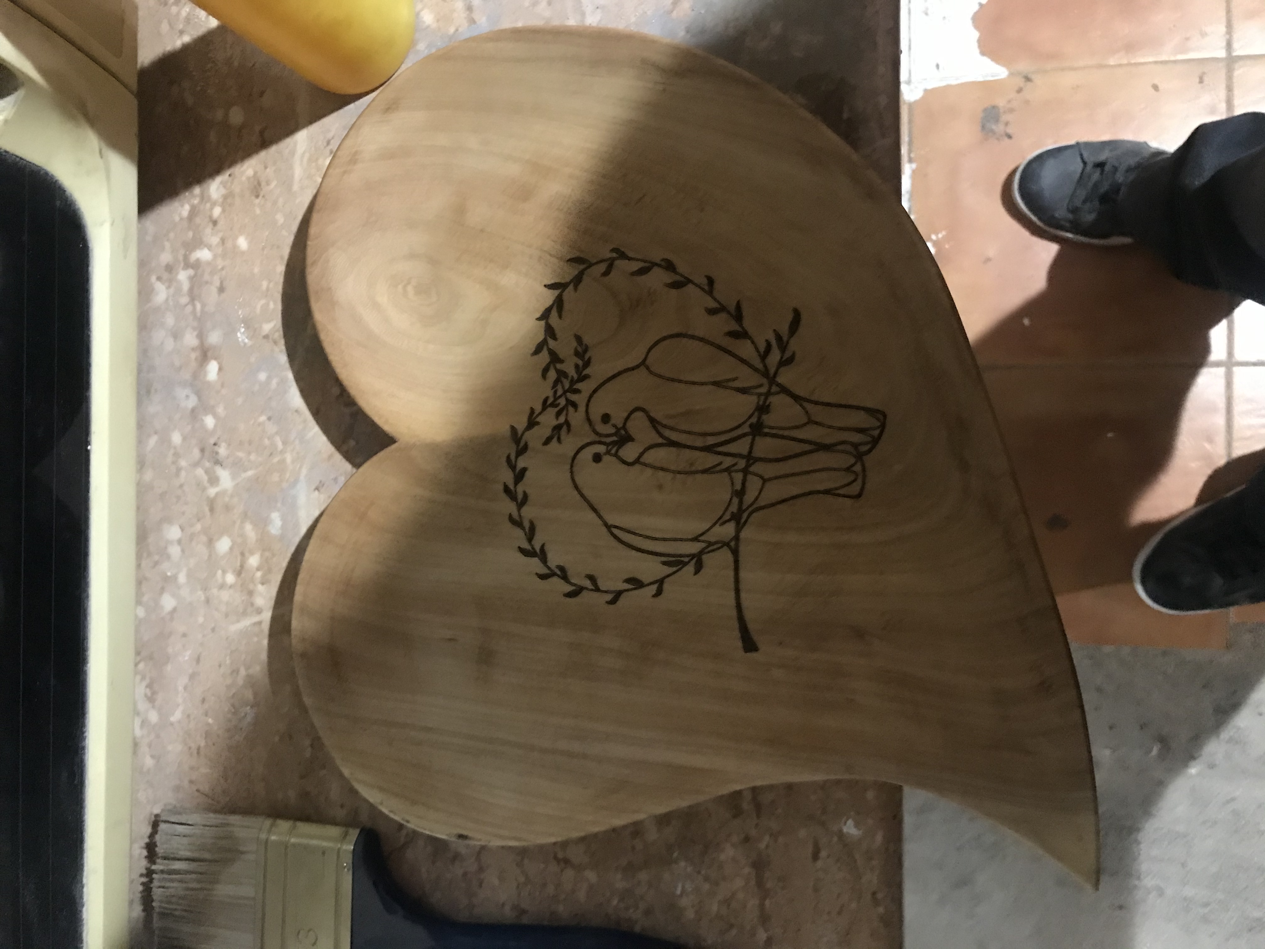

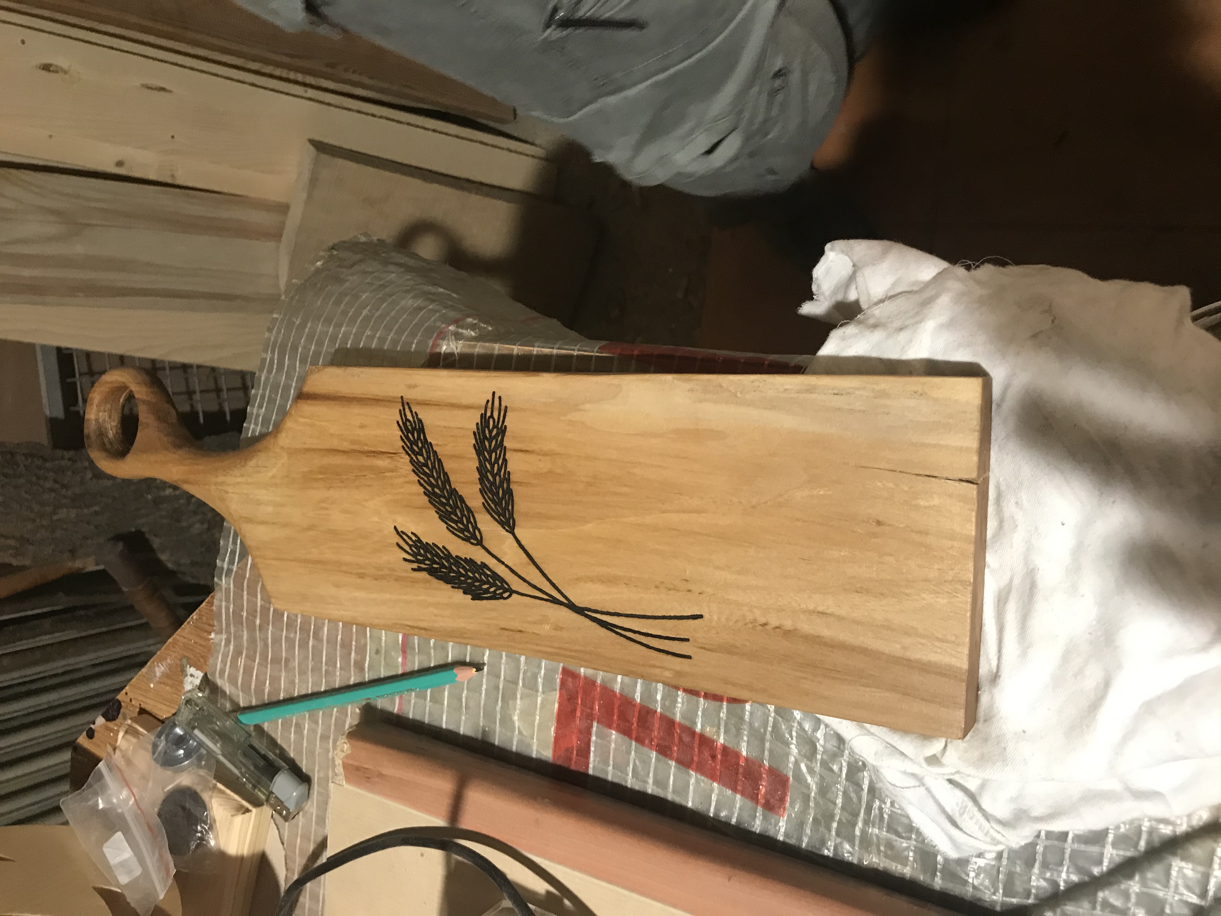

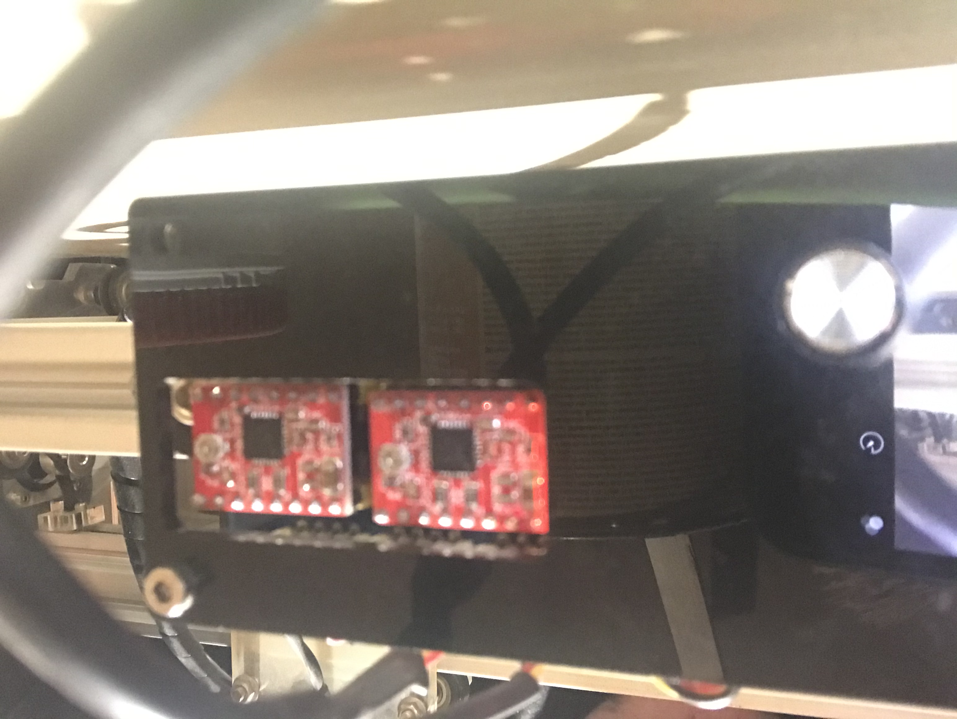

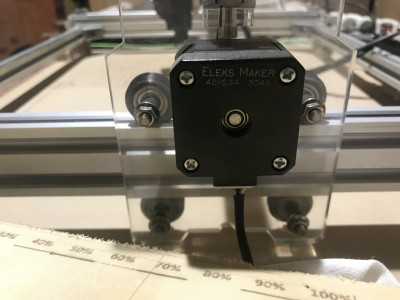

Tak rad by som Vám povedal presný model alebo typ laseru ale prišiel som k tomu ako kura k zrnu proste doniesli to do dielne že kúpili jazdený laser od niekoho na internete z USB kľúčom a na ňom základný BenBox a niaky manuál preložený z čínštiny do angličtiny 😂
Takze internet YouTube návody a ďalšie veci

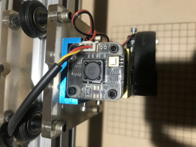

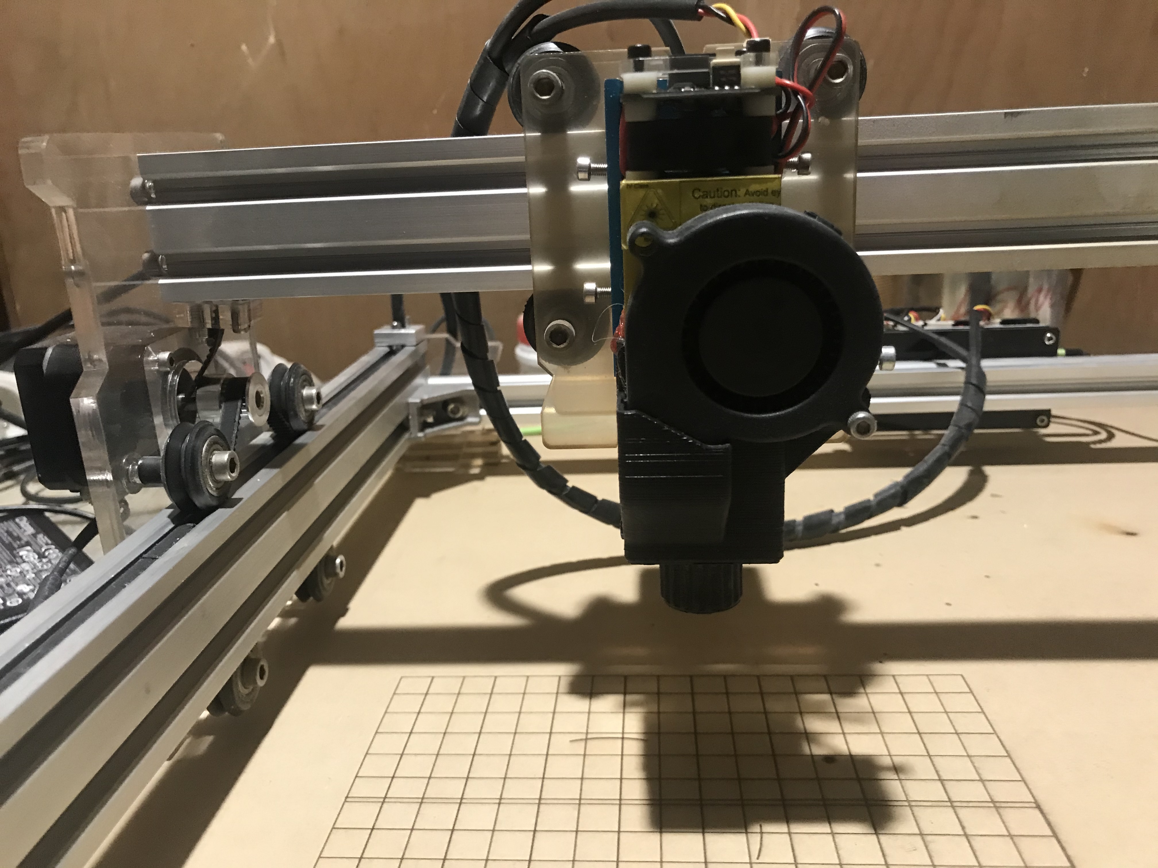

Pridávam par fotiek kde je pofoteny laser z “prídavným ofukom čočky z 3D tlačiarne (bývali majiteľ) a niaka práca
Plus problém z nastavením T2Laseru (F2000) a šedej škály vs GRBL Laser (F500) (ten “kruh”)
Za každú radu budem vďačný
