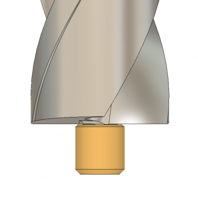

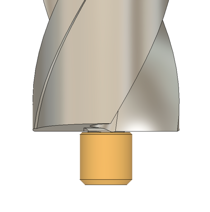

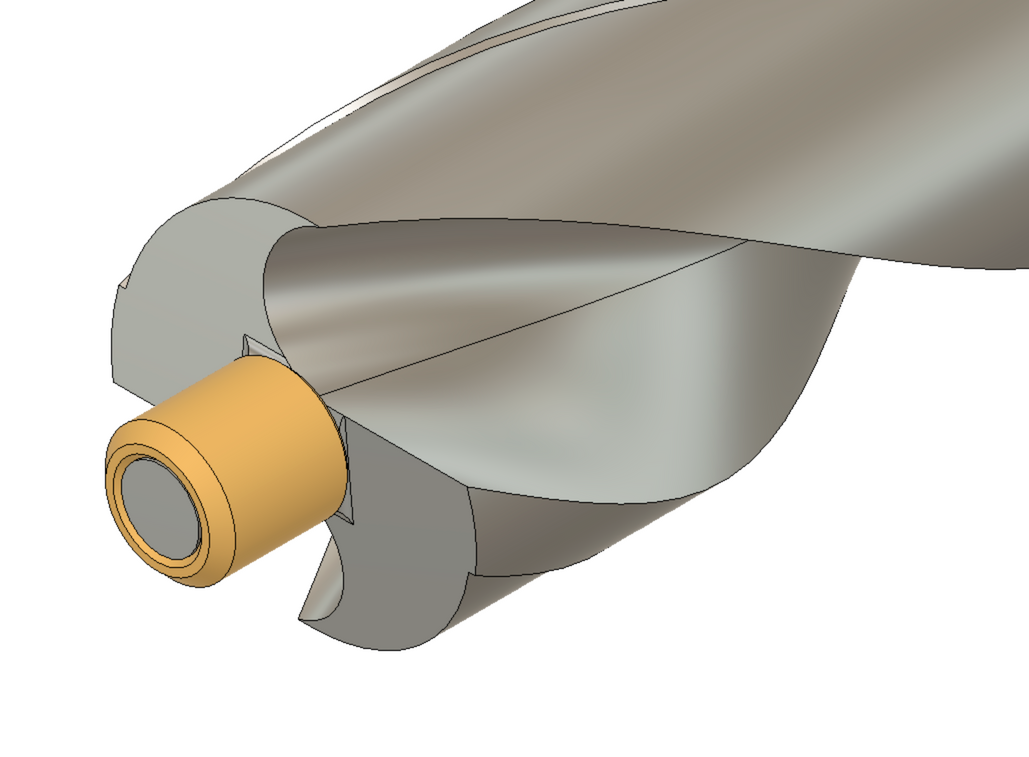

chtěl bych se zeptat, jak je to s tvrdostí řezné části klasického vrtáku do kovu. Resp. viděl jsem nějaké video z výroby a chápu to tak, že je řezná část tvrzená skrz, nikoliv jen povrchově. Chápu to správně?
Potřebuji vytvořit podobné zapuštění jako tady Štefan (díra je již hotový M6 závit, průměr zapuštění 14mm). Můžu zkusit stejný nástroj, jaký si vyrobil on, ale zvažuji právě i ten vrták, nějak takto:
Vybrousit, bez další tepelné úpravy.

Podle mě už z laického hlediska musí být jasný, že je to tvrdý skrz, protože kdyby to byl jen povrch, tak bys vrták nabrousil a byl bys v měkkým. Stopka je něco jinýho.
Jakej průměr vrtáku potřebuješ? Pár takhle do*urvenejch vrtáků mám, tak že bys měl lacinej polotovar.

jenicek píše: 10. 11. 2020, 4:32 Podle mě už z laického hlediska musí být jasný, že je to tvrdý skrz, protože kdyby to byl jen povrch, tak bys vrták nabrousil a byl bys v měkkým
No jo, vlastně, to dá rozum :) Bezva!
14-15mm, jen to asi bude problém logisticky, prohrábnu lokální zásoby, poptám sousedy.

na vrtačku se to běžně dělá, jen je trochu vos.. to nabrousit :D
pokud máš frézku nemá to smysl
zcentrovat podle té díry a zahloubení vyfrézovat nebo zapíchnout stopkovou frézou příslušného průměru

Díky Jj, nevypadá to na jednoduché broušení, ale to je právě trochu účel, chci si to zkusit.

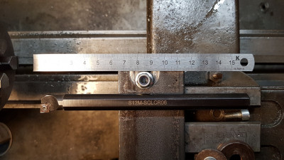

Frézku nemám, jen přípravek na soustruh, nástroj max. 10mm.
Teoreticky bych mohl zkusit upnout nějaký nožík (do díry) jako flycutter a najet z boku (přesný průměr ani tvar není kritický). Ověřim.

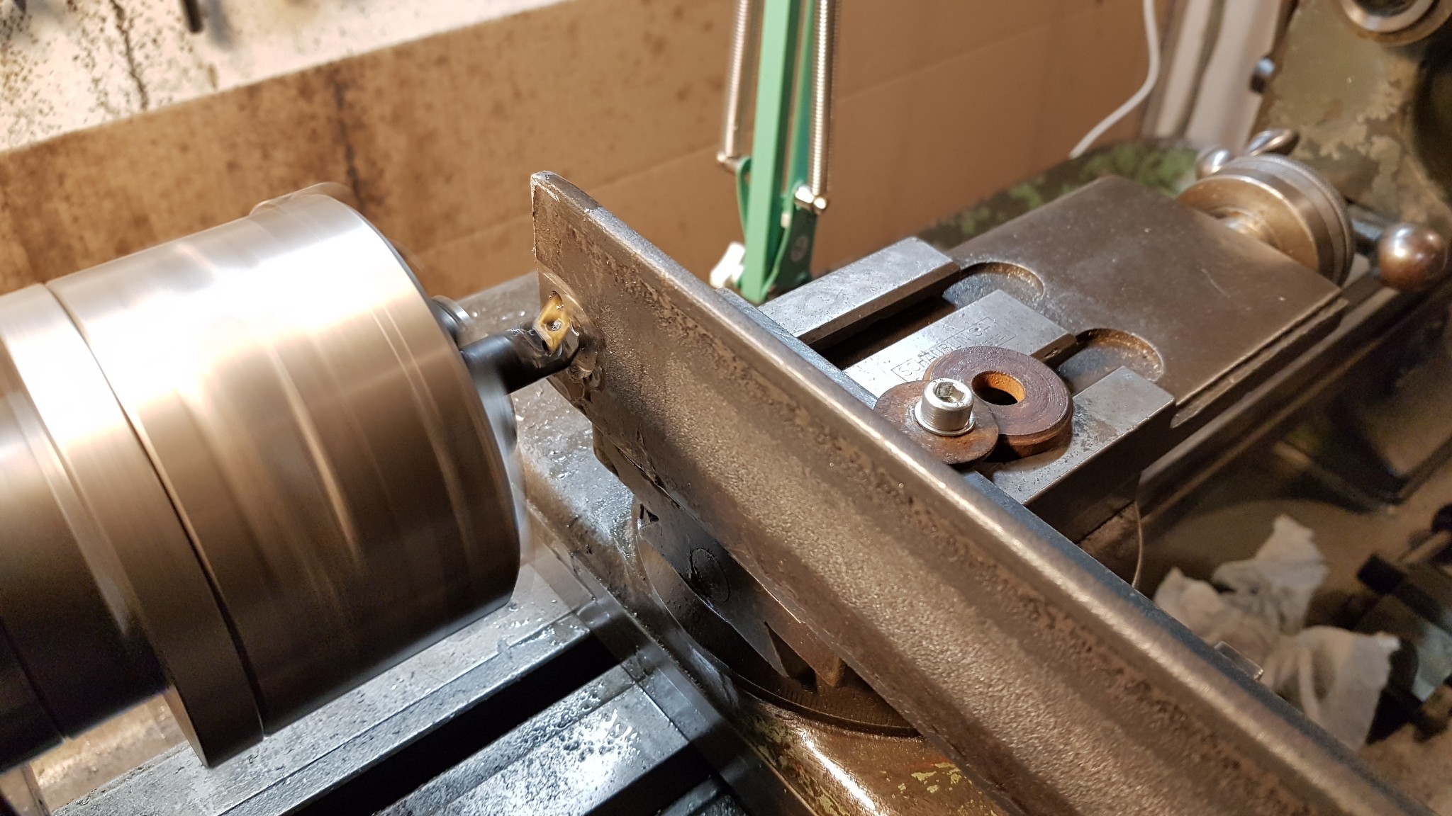

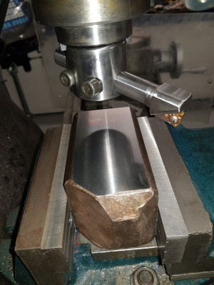

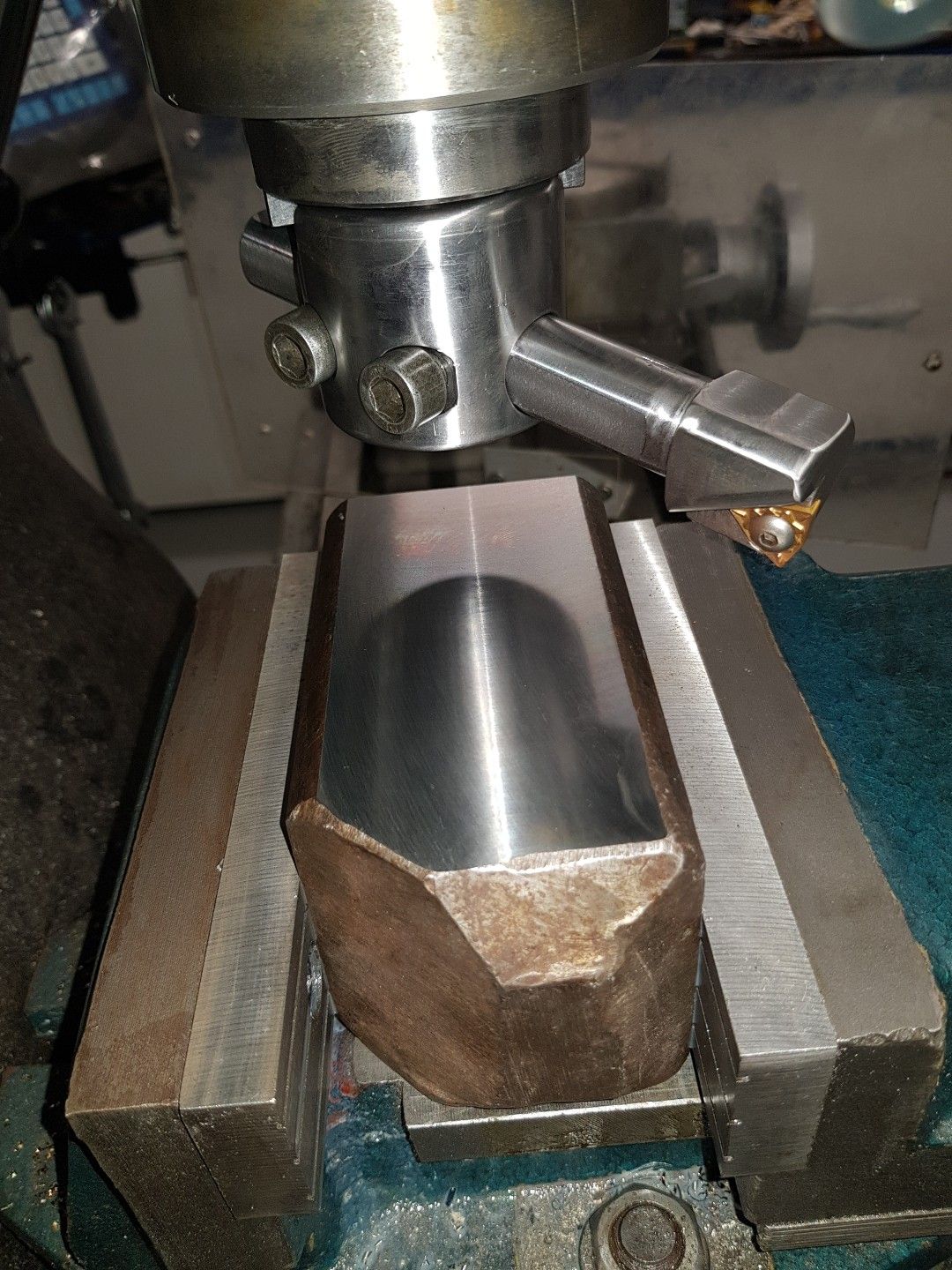

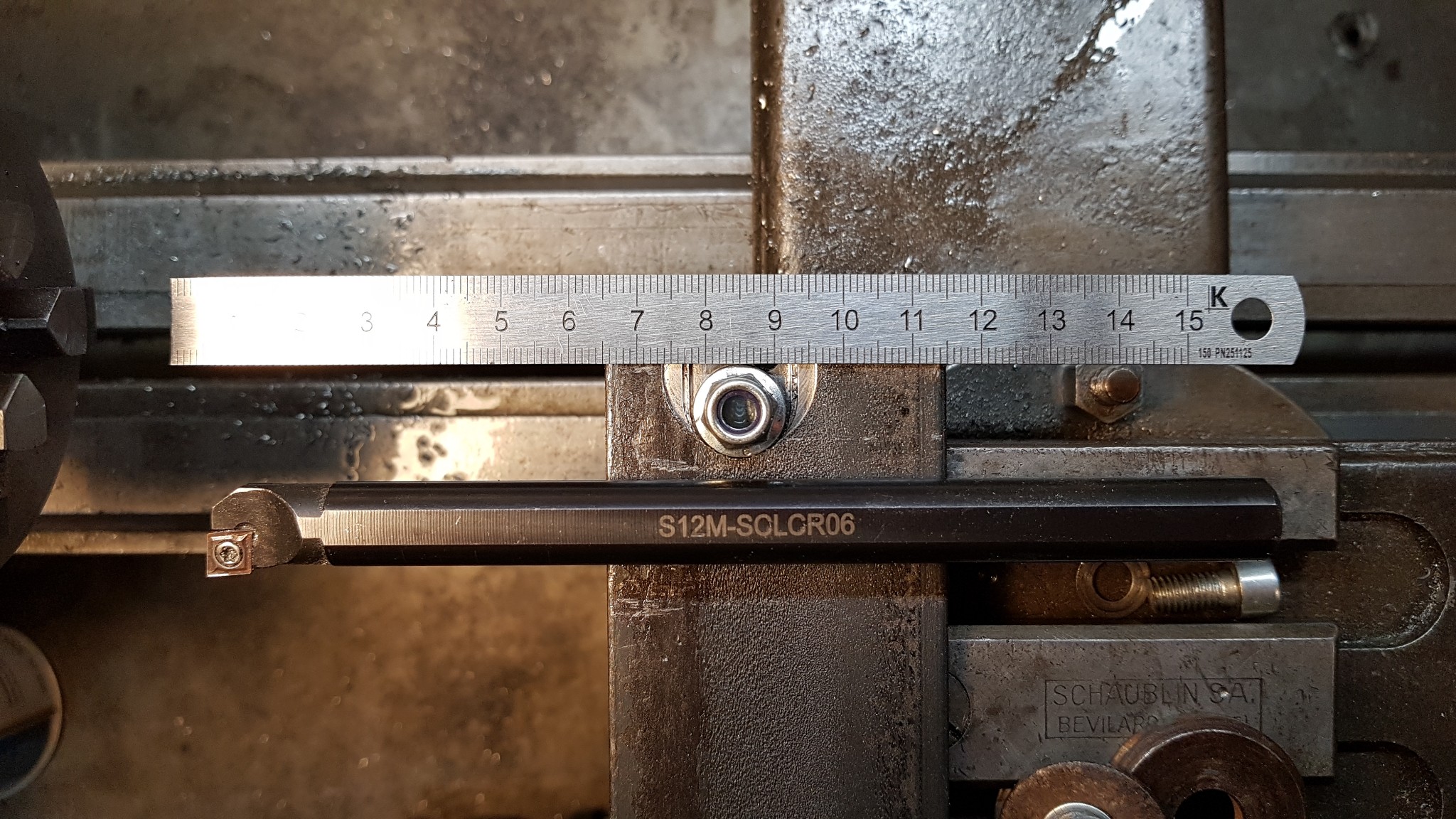

Já mám mezitím vítěze v kategorii flycutter:
Ostatní účastníci:
:) Ale záhlubník bych určitě upřednostnil.
T.

Hmm - na co to máš?
Já se ptá m proto, že do svého jsem sháněl nože obrácené, abych točil shodně jako běžné nástroje - doprava.

U vyrobených tripanů nemám zahloubení pro výškovou matici (v návrhu bylo, ale bohužel jsem si ho nechal rozmluvit, že nebude potřeba a teď mi u pár nožů chybí - kolega asi používá jiné nože).
Nevím, jestli ti úplně rozumím, ale flycutter z nožíku do díry se točí doprava :)

Myslím, že Zdenek myslel trochu iný flycutter, preto mu to nebolo hneď jasné.
Příspěvky: 9596
11. 11. 2020, 11:48
To až budu zahlubovat M100-ku :D
Ale jasně, teď to dává smysl, dík za vysvětlení.

Upnuté to máš v tom sústruhu celkom odvážne :lol:
Tos C45-2000
