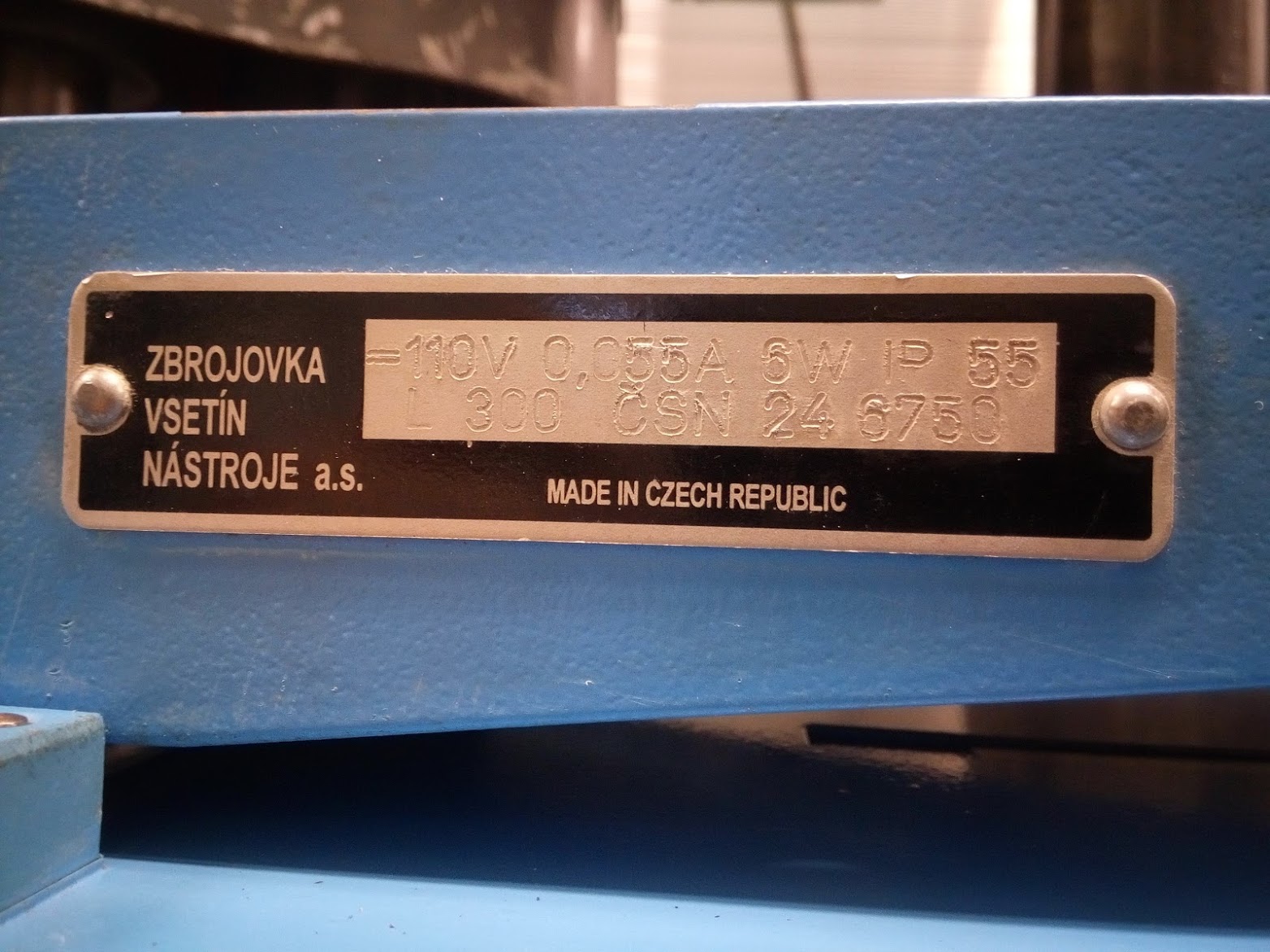

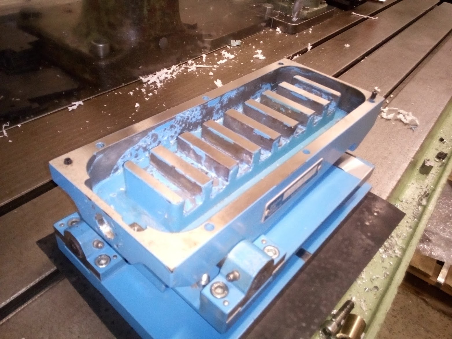

Koupím cívku ideálně na 230V popřípadě mi prosim doporučte servis kde to umí komplet. Parametry cívky neznám, je to na sinus stolek 320x140.
Diky

ok tak je to vykuchaný , ty máš původní spálené cívky ? nebo víš počet závitů a průměr drátu ?

Takhle jsem to koupil. Horní desku k tomu mam.

Možná na to jdu blbě,ale cíFku nemáš.. ty dráty předpokládám byly minimálně na kostře,starší magnety to dokonce měly tak,že cívka byla navinutá v obalu z mosazného plechu ,ten byl potom zaletovaný,cívka zalita nějakým voskem a vývody byly přes keramické průchodky.. tedy hermeticky izolovaná. Co takhle zkusit pohledat nástrojárnu Vsetín(snad ještě fungují,už se samozřejmě nejmenují Zbrojovka,ale to je detail ) a zkusit se poinformovat tam. Magnet ještě nedávno vyráběli(asi jen na zakázku,ono kdo by si ho pořídil,za bratru šest pětek) ..Třeba s nimi bude lepší řeč,než s idioty z Vape Kroměříž,kteří na ty svoje zmetkové zapalování uvalili informační embargo:-)). Jinak se poptat v nějaké větší navijárně, kdybys to poslal před rokem,zjistil bych ti to,dneska už bohužel není kde..

A co si to namotat sám? Buď si na to udělat nějakou jednoduchou navíječku.
Třeba se inspiruj u Jovy http://www.jova1.cz/ostatni/generator/generator.html
On motal cívky samozřejmě zcela jiné (a mnohem komplikovanější). Jen jako tip, že se to to prostě dá udělat DIY.
Nebo by se to asi dalo udělat i z celkem jakékoli 3-osé CNC frézky nebo třeba i 3D tiskárny, pokud by se tam ta kostra vešla.

Kdysi dávno jsem v rámci jakési školní brigády v ČKD v práglu měl to štěstí, že jsme dělal na pracovišti, kde se dělaly kolejové brzdy pro tramwaye.
Ty jsou mj, udělaný stejně. Cívka byla z plochého vodiče, izolovaného bavlnou (to by být nemuselo, stačil by běžný PEI), cívka po navinutí v šabloně byla zpevněná bavlněným "tkalounem" - páskou - tl. nic, š. asi tak 10mm. Pak se ty cívky daly do takových futrálů z mosazného plechu a celý se to normálně pájkou zaletovalo. Futrál měl na krajích dvě díry - vtok a odfuk a celý se to zaplnilo parafinem. Když parafin ztuhnul, tak se zacínovaly ty díry.
Ohřátí těch cívek se dělalo obyčejnou Triodynou - ohmicky se do toho pral požadovaný proud - aby se to ohřálo.
A mj, nesmí se zapomenout, že ten vosk se smršťuje - takže se to musí doplňovat než to ztuhne uvnitř - ne jenom nějak nalejt a vyfič.

Ale Hujere,my se tady přece nebavíme o tom,jestli to jde namotat doma (samozřejmě,že jde, za večer při televizi to lehce zmákneš)ale bavíme se o tom,jak má vlastně cíFka vypadat..Píšu mohla,protže tohle je magnet malý,takže tam byla určitě jen jedna,větší magnety jich měly víc.Není přes všechny póly. Nevíme, jakým byla vinuta drátem,kolik závitů( to je asi to nejmenší,většinou to není tak kritické,pár závitů sem,pár tam..na jaké byla kostře. třeba byla jen z pertinaxu,nebo z ms plechu,izolovaná papírem- mohla být klidně motaná i na dřevěné jádro,na kterém se návin vyvázal kalounem,a po sejmutí se to celé obandážovalo a vylakovalo,třeba tlakově/vakuově..Cívka mohla být v těle zalita,nebo nemusela.. Staré magnety měly zálivku z nějakého asfaltu/vosku/parafinu(nevím,co to byloale bylo to černé a dalo se to roztavit,když jsi magnet nechal dvě tři hodiny na
dvouvařiči,novější z pryskyřice- to je báječné bourat-kdysi jsem takový magnet měl a vyhrál jsem si s tím celý den! Před tím jsem to zalil acetonem,aby pryskyřice změkla,ale bohužel byla s plnivem-něco jako Eprosin,takže po hodině rýpání šroubovákem se z něj stal sázecí kolík na rajské..
Začal bych pokorným dotazem u výrobce-cena opravy,resp.dodělání a asi i jen samotné cívky předpokládám bude nesmysl,ale třeba poradí.Cestu máš tady:http://www.zv-nastroje.cz/pripravky/

No a co tak namotat ručně pár závitů, změřit parametry a pak chvíli počítat?
Jestli byla původně na kostře takové nebo makové je tedy podle mě (podle Hujera?) celkem fuk. Podstatné je, jaké výrobní možnosti má daný majitel.
Nebo že by to magnetické pole šlo generovat jen s původním materiálem? Hmmm, to pak bude opravdu komplikovaný úkol.

Ani to možná nebude nutné, protože stejně se tam toho drátu dá co se vejde. Podle průřezu cívky se z průměru drátu a koeficientu plnění (0.35 ruční vinutí "na divoko", 0.45 vinuté ručně na soustruhu, 0.55 na navíječce, 0.6 na hi-tech navíječce) spočítá počet závitů, krát střední délka závitu vyjde délka drátu. Aby to moc nehřálo, vezmeme třeba proud 2.5 A / mm^2 a můžeme počítat jaké vyjde z odporu drátu napětí na cívce pro různé průměry drátu. A pak už jen ubastlit kostřičku a může se motat :-)
