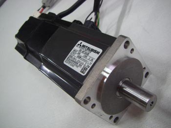

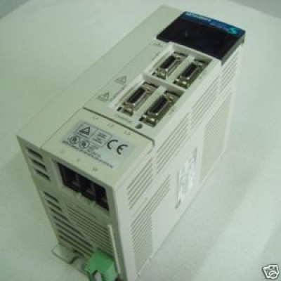

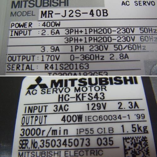

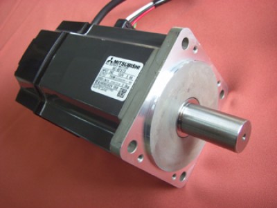

Zdravím všechny nadšence , chtěl bych vás poprosit o názor na servo MITSUBISHI HC-KFS43 B a driver MITSUBISHI MR-J2S 40 B .Jde mi také o to čím by se měly řídit drivery (co vrazit mezi PC a driver).Našel jsem k tomu tyhle prospekty .Líbí se mi na tom to , že je to od jedné firmy a pravděpodobně by to mělo spolu běhat ideálně.DOUFÁM :) . Díky za cokoli.

Ja bych tipl ze to nerozchodis , podle mne to ma SSCNET. A to jednoduse nedas.
Musel bys mit k tomu i rizeni s SSCNET.

To neni pravda.
Driver ma diferencialni vstup pro krok vpred, a diferencialni vstup
pro krok zpet. Neni to tedy klasicky krok + dir, ale pouzit by to melo jit.
Na strane 33 datasheetu k driveru to je nakreslene.
Na strane 39 je nakresleno, jak pripojit.

Ja ti do toho moc nechcu kecat , ale on ma typ driveru B ne A. Tak mrkni znova do toho sheetu.

:( ,tak to jste mě nepotěšili . dokazalo by řídit ty serva nějaký jiný driver včetně té brzdy na servu? Ten maník co to prodává tam má i ty serva a drivery s označením A.4ím to řídili oni nějakým PLC ?jdu se pídit

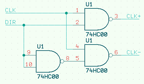

Ty drivery s oznacenim A by mely jit (str.33 a 39 v DS).
Signaly typu CLK a DIR by se musely logikou prevest na typ CLK+ a CLK-.
Jen pro inspiraci obrazek - neni to hotove schema.
Signaly typu CLK a DIR dostanes z nejakeho tady probiraneho systemu
Mach, Emc,Gve64.
Pavel

Proste chtel Pavel rict ze to pujde bud ridit kvadraturne , ja bych to napichl urcite na RS422 to rizeni pres TTL je v tomto pripade ponekud nevhodne. Pozor ta serva maji pres 10 000 kroku na otacku !!! To uz je na stepgen co da aspon 300Khz a i to by nebylo nic moc. Dle konkretniho zadani je to lehce spocitatelne.
A nebo analogove +/-10V.
Ale nejvice dulezite je ty motory vubec najit v pdporovanem HW tech servodriveru, spravne je pripojit a hlavne je dokazat NATUNIT.
Casto to nebyva tak jednoduche jak se zda, pokud si to nikdy nedelal tak sam se do toho nepoustej.

To schema bylo jen ideove ta logika, souhlas, ven pres 422,
dovnitr nevim - podle zdroje signalu, asi taky 422.
Myslel jsem, ze je k mani komplet servo + driver vcetne kabelu
driver-servo, driver-optokoder. Pokud ne, tak zacatecnik nema sanci.
A vytunit to opravdu neni sranda.

dá se to koupit i samostatně má tam i 750W ,na značce netrvám . Chtěl bych něco spolehlivého . Už to tady pár týdnů pročítám a snažím se řídit tím co tady píšete . Serva nebo krokáče ,tak tady mám už jasno že chci serva , ale zjistil jsem že je pro mě docela složité se v tom zorientovat . Tak jsem se rozhodl že vám tady napíšu a doufám ,že to s váma dám do kupy, minimálně co se elektroniky tyká.

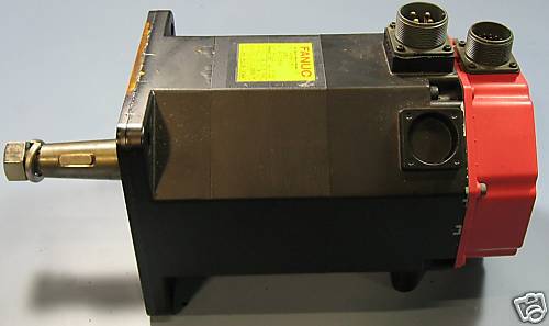

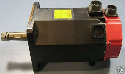

No s tvymi skusenostmi si urcite kup servo v jendne znacce.
A na fanuk se nedivej vubec. do toho bych nesel ani ja.
K tomu misivbusi jde pouzit ten samy driver ale s oznacenim A. Kdyz si podrobne prolezes to PDF tak je to tam jasne napsane.

ok FANUC nebrat :D , a ty drivery od mitsubishi s označením A potom půjdou řídit machem nebo EMC ?

Radku, co je na fanuc take extra?
