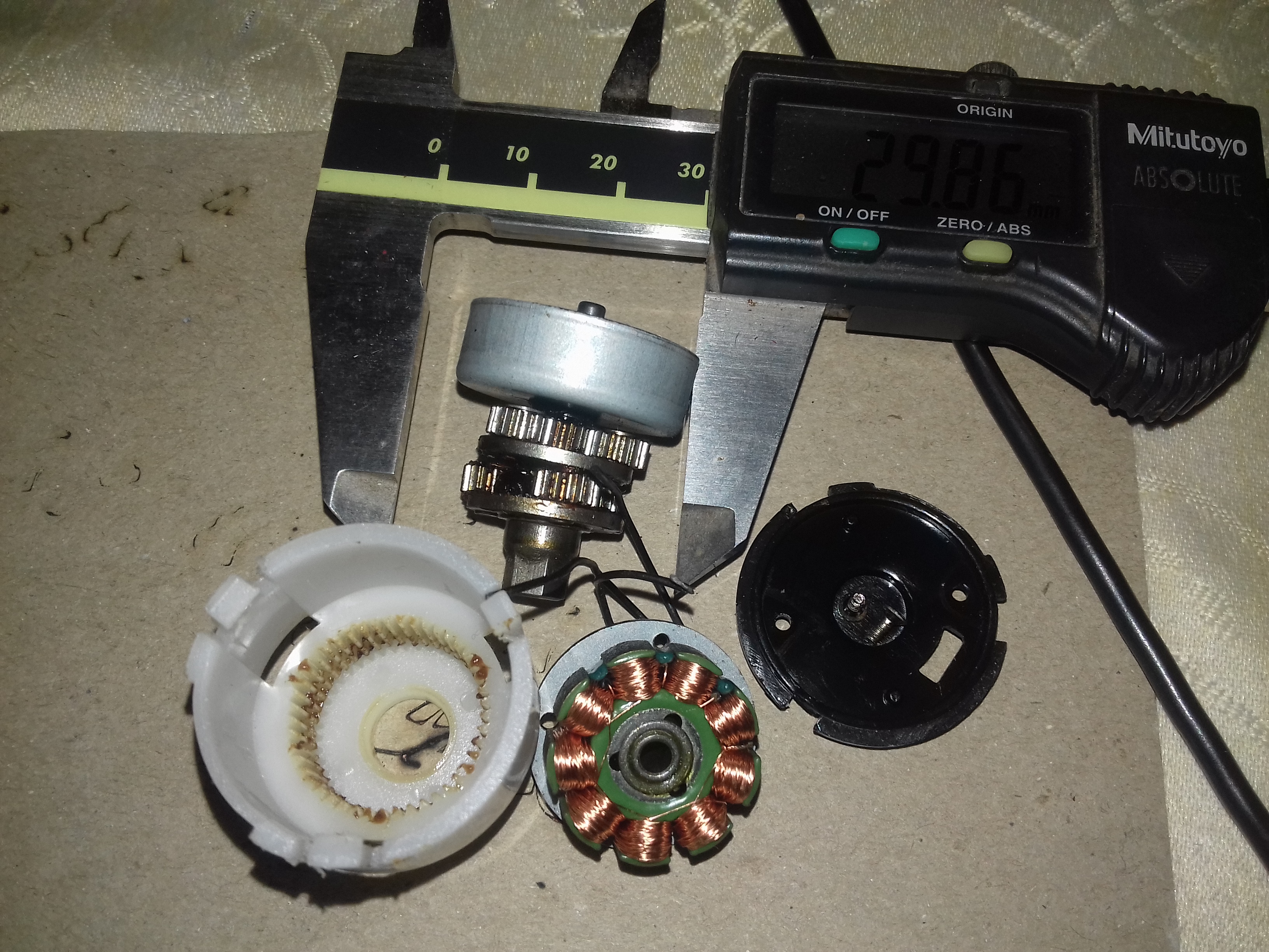

Příspěvky: 7162
28. 11. 2020, 12:49
prochaska píše: 28. 11. 2020, 12:28 Díky všem za tipy, ale nepovedlo se mi z toho vybrat nic, z čeho bych uměl udělat dvourychlostní točítko 1:1 a 1:10 :-) Asi se vydám tedy jinou cestou,
1) nákup u Thor Labs (předem se zamítá - cena neodpovídá předpokládanému přínosu),
2) seženu kolečka a nějak to splácám dohromady,
3) nechám to jak to je a holt občas přejedu a budu se vracet :-)
před lety jsem od někoho koupil nebo dostal asi 4ks těchto motorlů s převodovkou , pokud by ti vyhovoval je tvůj
Příspěvky: 8472
28. 11. 2020, 1:00
Jé, dík, to by bylo fajn, aspoň to zkusím :-)
