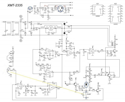

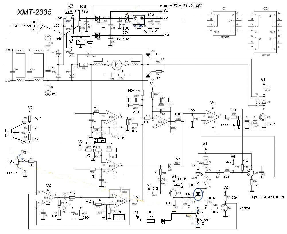

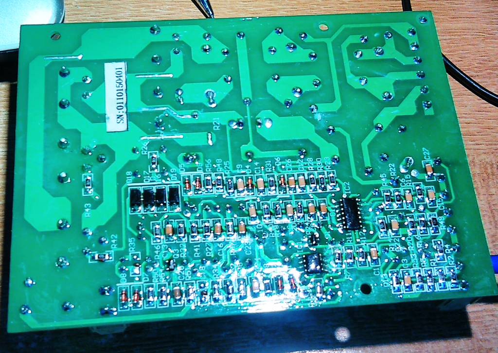

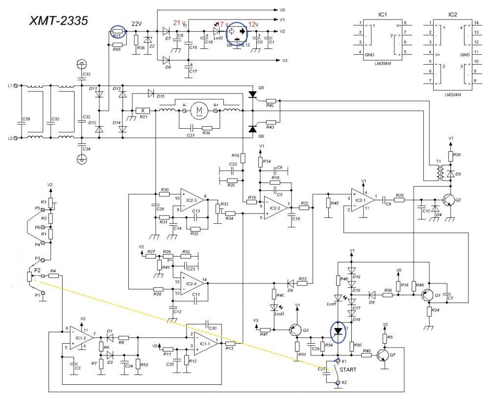

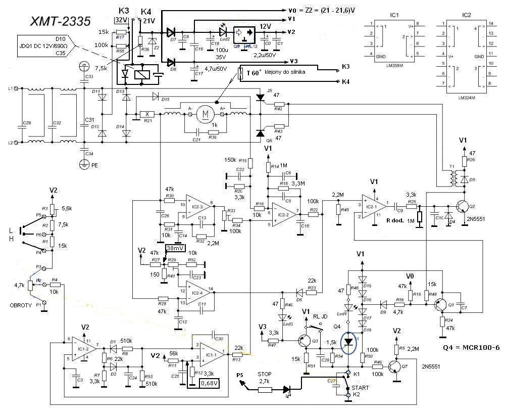

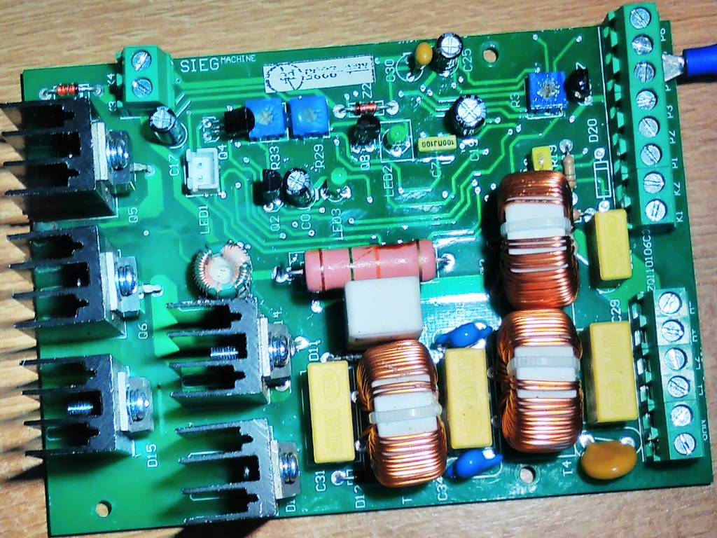

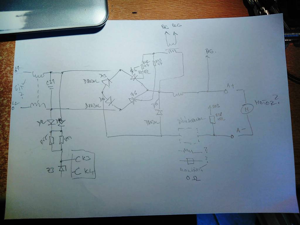

tak první zkoumání obkreslil jsem z desky schema výkonové části, je to řízený tyristorový můstek, 2x BT152 a 3x D8020L
zajímavost - ty diody jsou v 3vývodovém pouzdře TO220, dle DS č.1 katoda, č.2 anoda, č.3 nezapojen, číňan vývody 2 a 3 ustřihl nad deskou, spájel dohromady a pak drátem propojil do desky
první měření ohmmetrem bez napájení - diody ok, tyristory nejsou proraženy (přerušení takto nelze zjistit), pohledově bez závad
mezi chladiči tyristorů (propojeno s anodami) je stopa po záblesku (asi po tom který zmiňuje kolega v prvním postu), to ale bylo pravděpodobně způsobeno dotykem s něčím vodivým co shořelo (špona???), mezi chladiči je natvrdo síť, tj, asi tohle není hledaný problém

Není náhodou problém přímo s motorem??? Zkoušel jsi ho rozjet z vnějšího zdroje (třeba improvizovaného - například jen jednocestně usměrněná síť)?
Chybu bych spíše čekal v silové části, že by zablokováním motoru odešla řídící slaboproudá část bych čekal méně pravděpodobné...

připojil jsem motor přes graetz na regulační trafo
rozbíhá se to plynule od nějakých 5 nebo 10V oběma směry, při 230V si to bere asi 1A
motor se chová cudně
tady chyba nebude

Pořádně bych se povrtal v té silové části - pokud se pamatuji, tak původní popis závady byl, že po zablokování sklíčidla vyhořela síťová pojistka soustruhu a vyrazilo to i jistič v rozvodu 230 V. Toto nemohla udělat elektronická část, to by byla viditelně někde vyhořelá, muselo odejít něco v té silové části.
Když to zapojíš a pustíš, stále to vyhazuje pojistku? Pokud ano, tak je něco proražené, pokud ne, tak je něco přerušené, těch součástek, které to mohou dělat je tam jen pár...
Dodatek: podle toho schéma, které jsi vydedukoval bych to, pokud to vyhazuje pojistku, viděl na proraženou diodu nebo tyristor v tom tyristorovém můstku...

No já jsem jich už pár opravil - bohužel tyristory BT 152 nemají na rozdíl od diod izolovaný chladič. Takže jiskra mohla přeskočit mezi chladičem a kostrou.pavlík píše: ↑30. 11. 2020, 11:58 Pořádně bych se povrtal v té silové části - pokud se pamatuji, tak původní popis závady byl, že po zablokování sklíčidla vyhořela síťová pojistka soustruhu a vyrazilo to i jistič v rozvodu 230 V. Toto nemohla udělat elektronická část, to by byla viditelně někde vyhořelá, muselo odejít něco v té silové části.
tím pádem mohla být elektronika nepoškozena.
Jeden soustruh (Asist) měl proražené vedení k vypínacímu kontaktu krytu nad univerzálou. Po zapnutí doma stejný efekt - rána , pojistka vyhořelá a vypadlý jistič.
Po odizolování vše O.K. včetně elektroniky.
