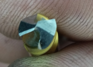

Používám tuhle geometrii :
Vždycky mě pobaví když se někdo kasá, že vrtáky brousí v "ruce" a nad to není. Vrtáky jdou v ruce brousit blbě, úplně blbě, nebo nahovno.
