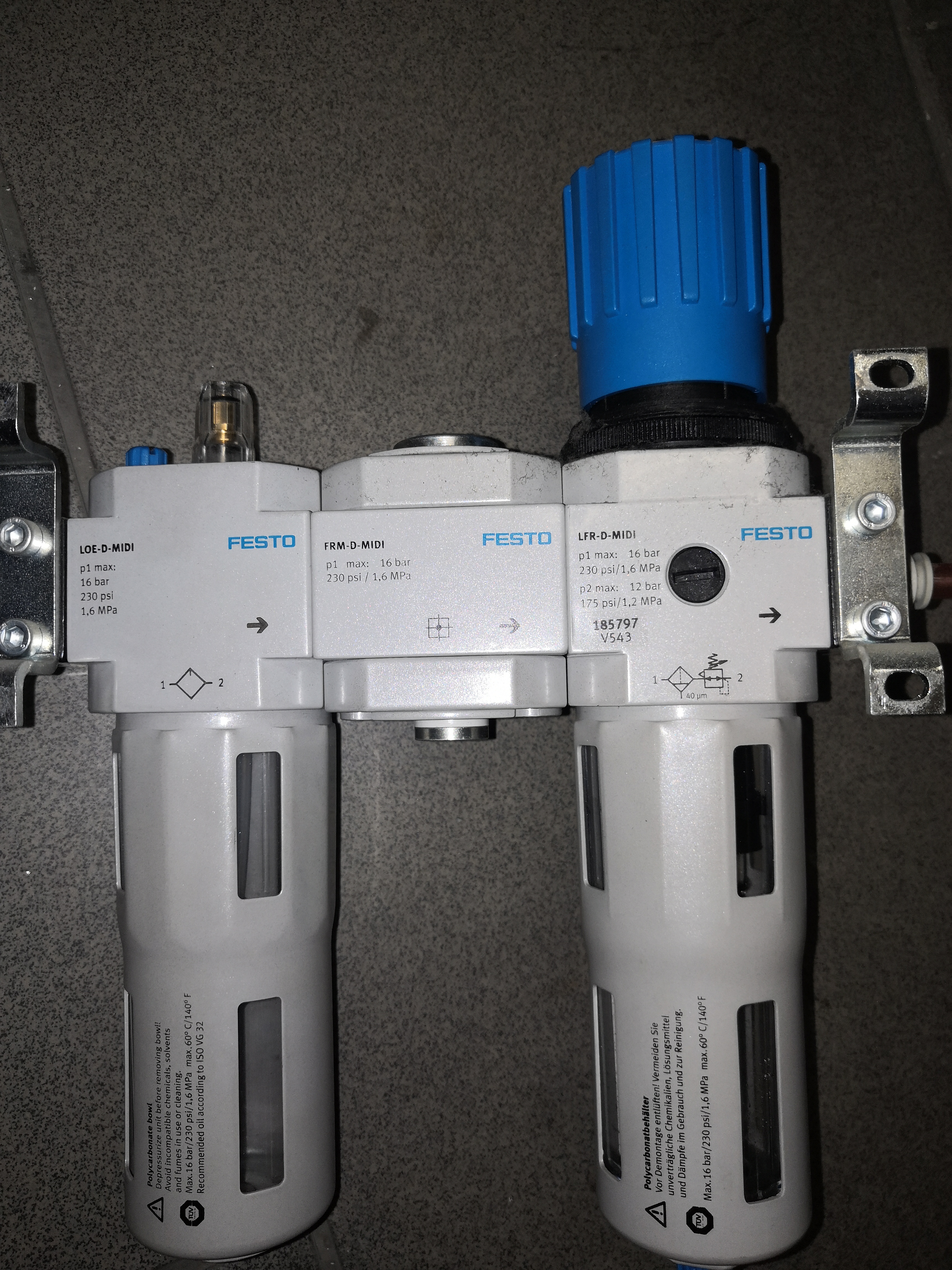

Kdyztak mám jednotku

Nechcem do toho kecat, ale kto namontoval najprv primazavac az potom odkalovac? To je nejaky zlepsovak?

r4cv píše: 4. 12. 2020, 4:17 Nechcem do toho kecat, ale kto namontoval najprv primazavac az potom odkalovac? To je nejaky zlepsovak?
Nevím, nikdy to nebylo funkční. Pouze se to poskladalo

aha. tak je to zle poskladané, šípky majú ísť opačne. resp. vľavo regulátor, vpravo primazávanie.
