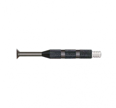

Ahojte,

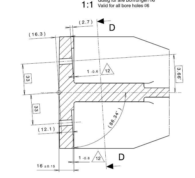

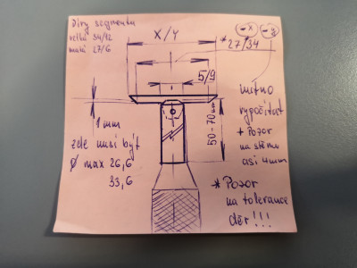

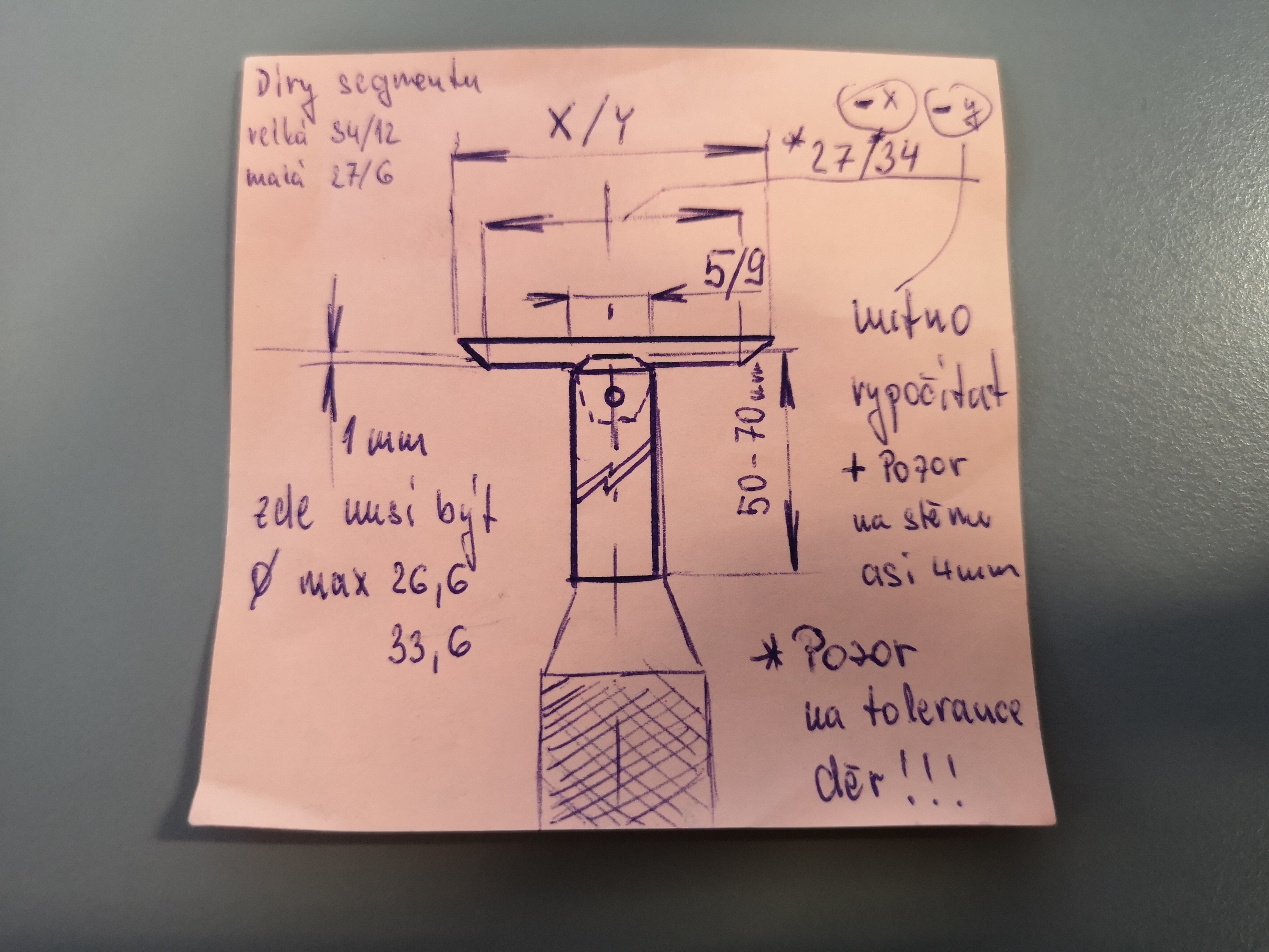

potřeboval bych vyrobit 2ks odjehlovacích nástrojů dle přílohy.
Jedná se o otevírající nástroj pro odjehlení grotu na vnitřní straně dílu.
1) Tělo které prochází menší dírou D6 by měl mít 5 až 5,5mm a ostří délku 28mm
2) Tělo které prochází dírou D12 by měl mít 11 až 11,5mm a ostří 35mm.

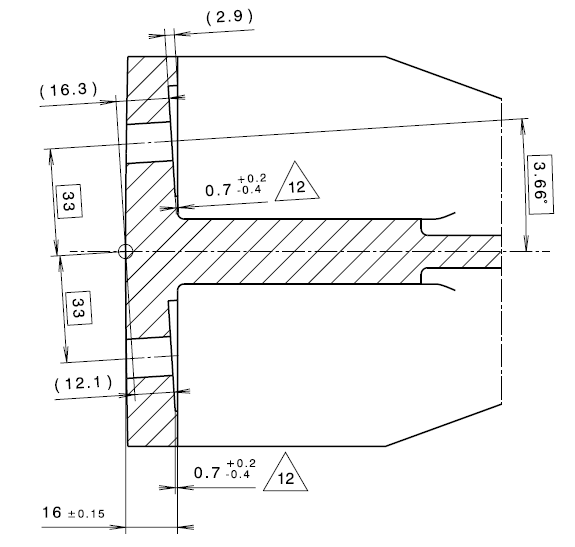

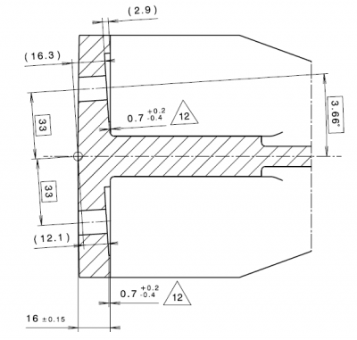

V příloze je nákres nástroje a detail díry v dílech co je potřeba odjehlit.
Klidně více na tel 773582313

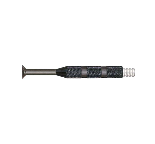

Čejka v Kovonástrojích prodává takový pro otvory do 22 mm. Nešlo by jen vyrobit ten břit větší?

Tady jde hlavně o to skrz jakou díru se to musí posunout. Je to atyp.
Tělo 6mm a brit dlouhý 28mm.
Nebo jen ty břity. Zbytek by se nějak dal upravit. Je to na hliník.

Telo 6mm a delka britu... Delka driku....
To bude delat vsechno mozne jen ne odjehlovat. Nedokazu si predstavit ze by to chodilo bez chveni.
Fakt neni schudnejsi cesta?

je to ruční odjehlování. Tyto díry D27 a D34 se dělají zpětným záhlubníkem a pak jeto potřeba odjehlit. jenže stávajícími nástroji na tom stráví grotér spoustu času.

Tak to je potom vse v poradku. Cas sou penize a za blbost se plati. Vsechna pravidla jsou v souladu.
Ja jen vyslovil nazor. Ze to bude poskakovat a to asi bude. Jinak noga delala sppusty odjehlovaku ale asi ne v takovehle delce britu. Mozna bh to slo pouzit jako polotovar a jen do toho udelat ten brit. Tj nabrousit radeko a vyjiskrit do nej diru.

Akorát najít někoho kdo mi to vyrobí. Ten držák od nogy bych nějak už dokázal upravit.

tak zkus dohledat ten drzak a podle toho zkus namalovat ten brit
mozna budes uspesnejsi
mozna kdyby byl cas tak i vyrobime

A zpětný záhlubník pro kuželové zahloubení se nedělá?
EDIT: To je vlastně blbost, to by tady bylo k ničemu. Ale něco jako ten zpětný záhlubník s upraveným břitem by možná šlo?

Taky myslím, že by šlo použít větší oříšek zpětného zahloubení na něm zbrousit z vnějšku hranu 45 stupnů a bylo by to v jednom kroku. Ovšem ten nástroj sehnat je asi dlouhodobější záležitost, pro naší firmu to trvá asi půl roku od objednávky a to jsou jen rovné.
Uf moc velké rozdíly výšek, byla by to hrana jako kráva, to by asi zákazník nepobral.

To byla moje první myšlenka. Ale je to pod úhlem a pak je to taky blízko stěny kde je rádius.
