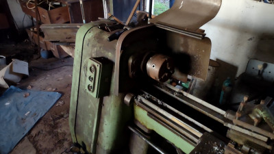

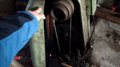

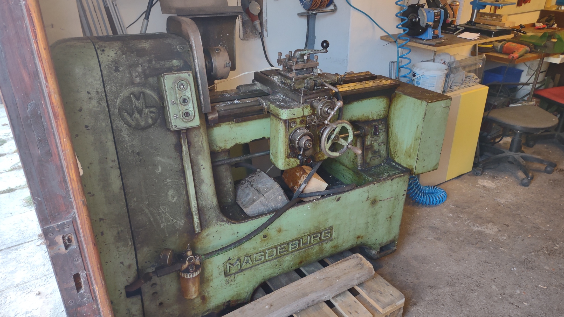

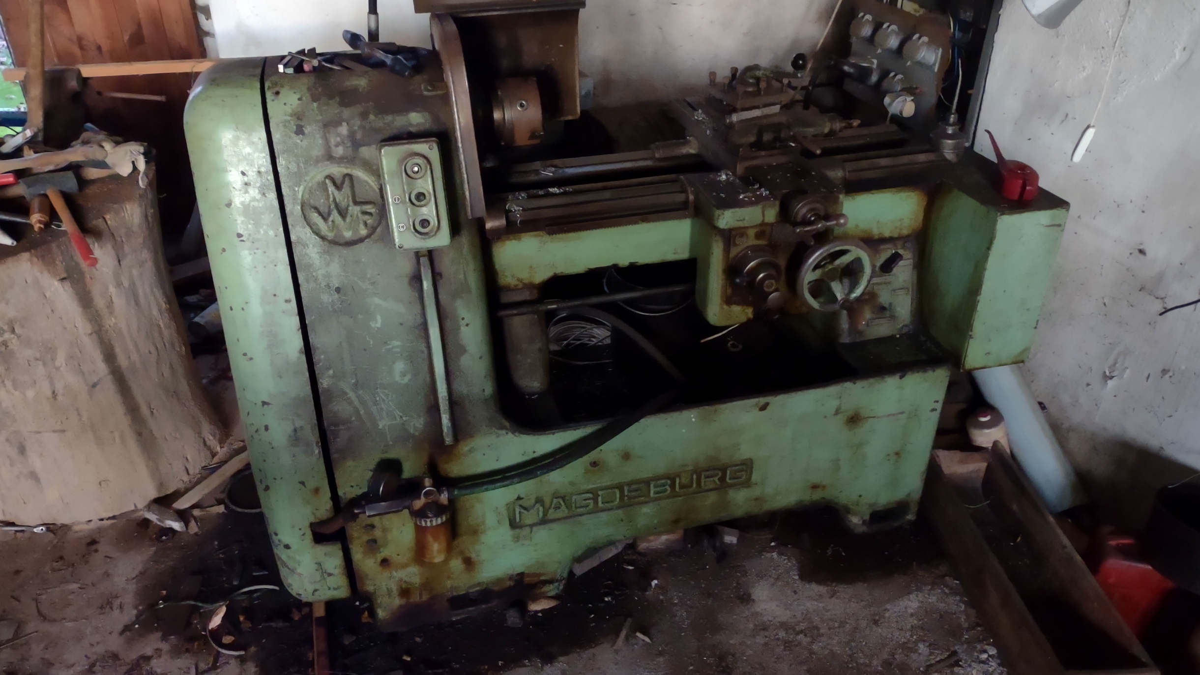

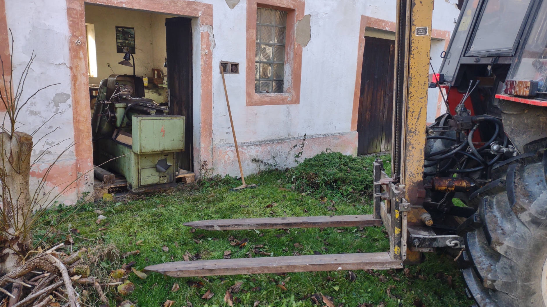

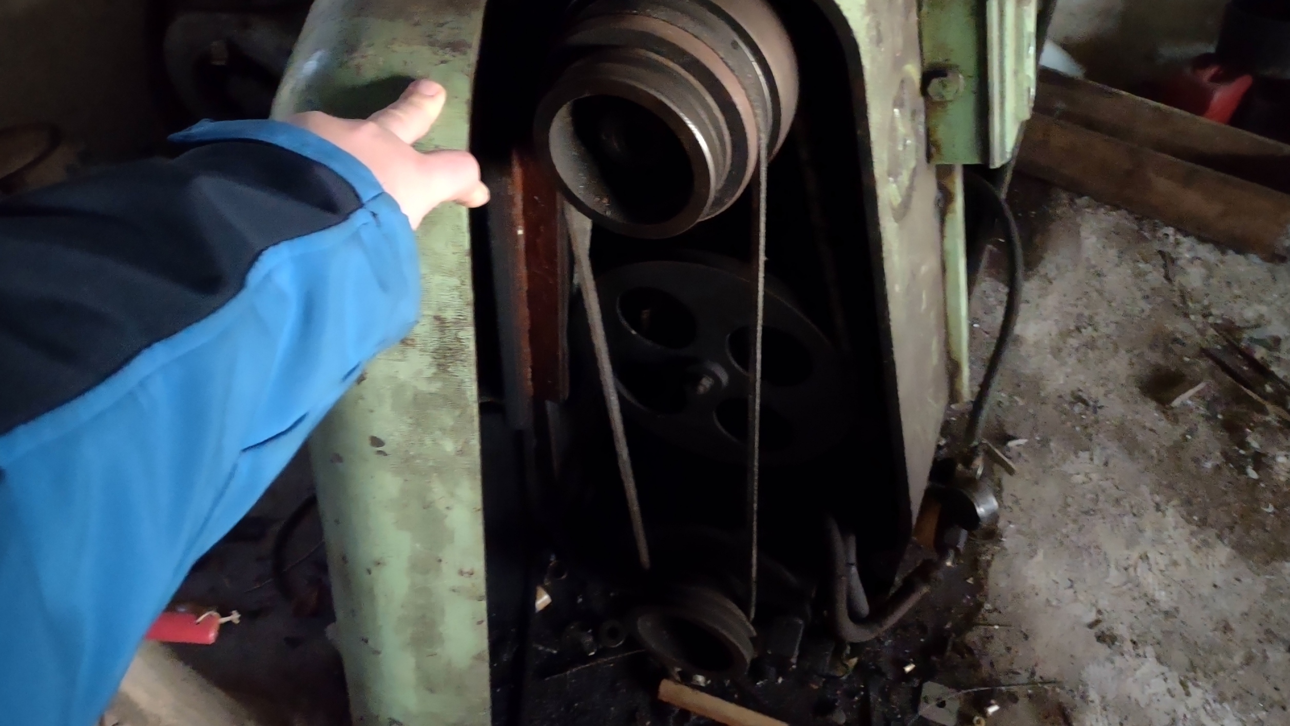

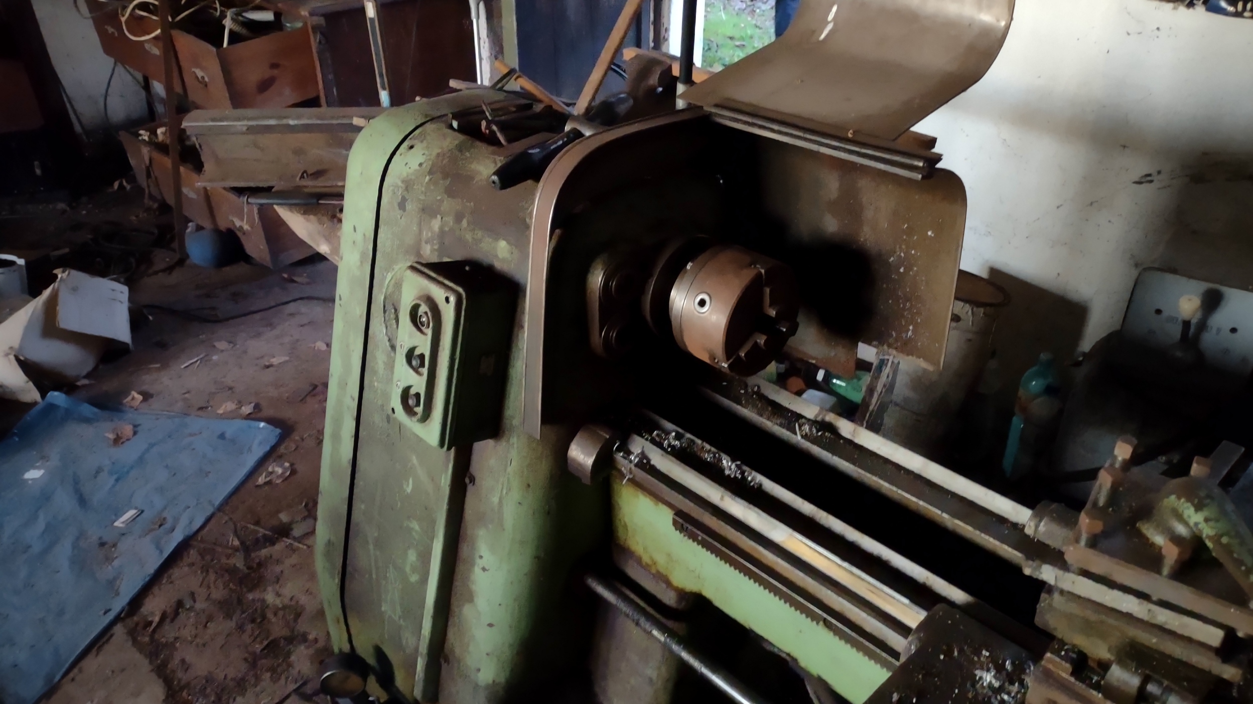

Tak se mi splnil sen a sehnal jsem si "poradny" soustruh. Shodou okolnosti je asi 100m ode mne a zitra si ho prestehuji. Je to pozustalost a koupil jsem to za cenu srotu, vazi to tunu. Vsechno se hybe hladce, vreteno se toci krasne nic neni zarezle a myslim ze je v dobrem stavu i kdyz se cca 15 let netocil, ale je v suche mistnosti. Remeny a hadice jsou KO to je jasne, stejne ho budu rozebirat a cistit atd... Zjistil jsem ze to ma nejake mazani loziska to se bude muset vse udelat. Nejvetsi problem je ze nema konika, pry ho ani neboztik nikdy nemel. Uz jsem koukal na ebay a podobne ale nikde jsem ho nenasel. Budu muset koupit nejaky univerzalni a ubastlit to na to, nebo vas napadne jine reseni? Techto soustruhu asi u nas moc neni. Kdyby jste ho nekdo nahodou mel doma, mohl bych se prijet podivat jak tam ten konik je a omerit si neco? Predem dekuji.

Konik bude asi pruser, az ho vydolujes a trochu umejes, udelej lepsi fotky jak je tvarovane loze. A zmer si osovou vysku abys odhadem vedel co schanis.

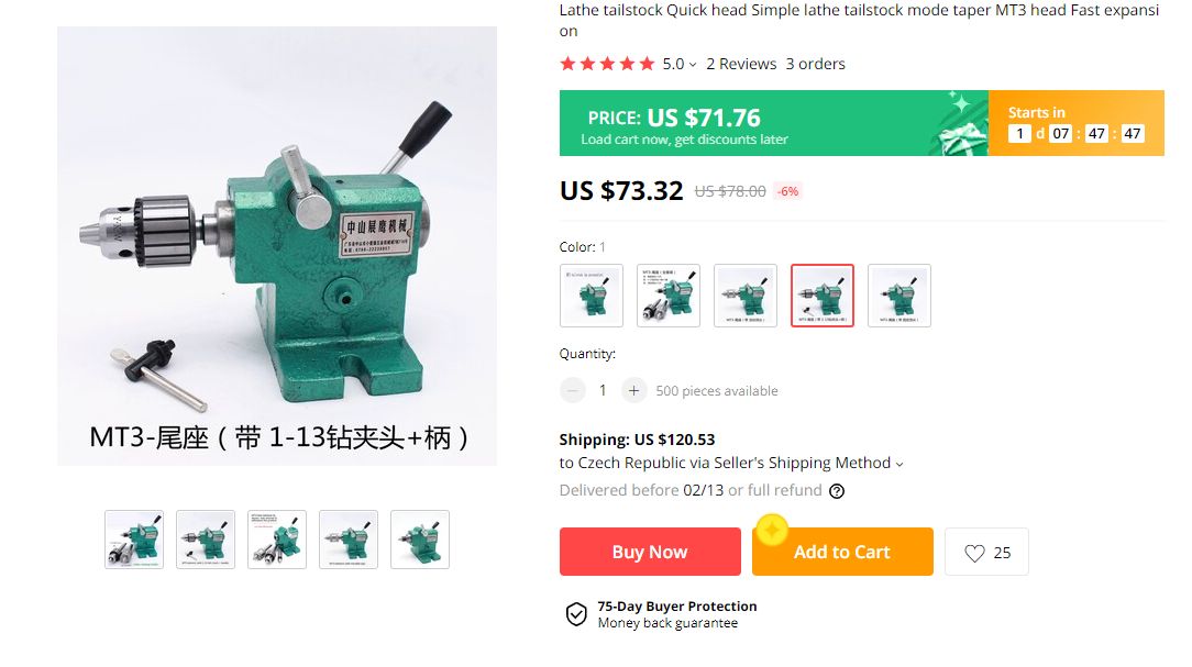

Asi bych pak koupil neco takoveho
Příspěvky: 3813
6. 12. 2020, 9:02
to je taká čínska paródia na pákového koníka. Podľa fotky to bude mať docela malý výsuv pinoly. Poobzeraj sa skôr po koňovi čo má pinolu na skrutke. Keď budeš vedieť, aký máš výškový limit nad ložom, bude jednoduchšie radiť a vyberať. Aj na Bazoši sa často kdejaké koníky neznámeho pôvodu objavujú.

Přesně tak. Bylo by také dobré (pokud to nebude originál koník, ale chceš něco uzpůsobit), když bude mít koník stavitelnou základnu. Můžeš pak dorovnávat jednu osu.
Alespoň něco v tomto smyslu:
https://forum.zerspanungsbude.net/viewt ... 47&t=16488
Ještě si tak matně vybavuji, že soustruh nemá vodící šroub suportu, jen vodící tyč. Nejdou na něm tedy strojně (nožem) řezat závity. Někomu to vadí, někomu ne. (Obvyklé menší závity jdou i závitovacím přípravkem v KONÍKU.)

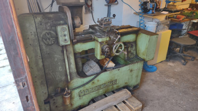

To pdf jsem na netu nasel, ale dekuji aspon neco k tomu je. Sroub to nema, zavity neumi, ma to jen posuvy, to mi zatim stacit musi. Je to krasnej kocourek, presne do garaze, aspon se pres svatky nebudu nudit.
S tim konikem az zmerim tu osovou vysku tak dam poptavku i zde, jinak budu prohlizet bazary, snad se neco naskytne.

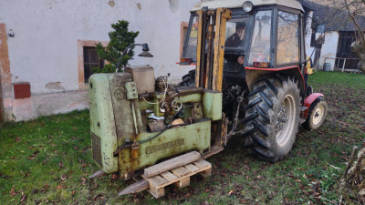

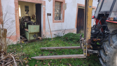

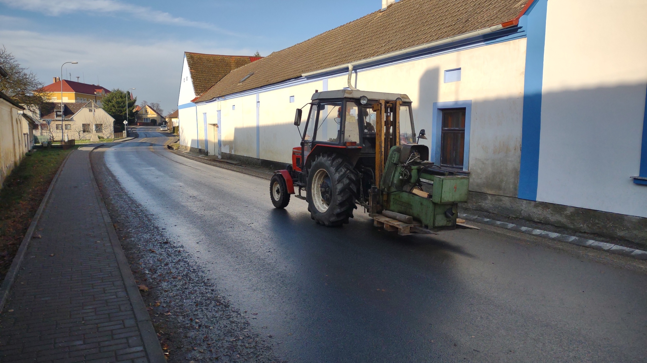

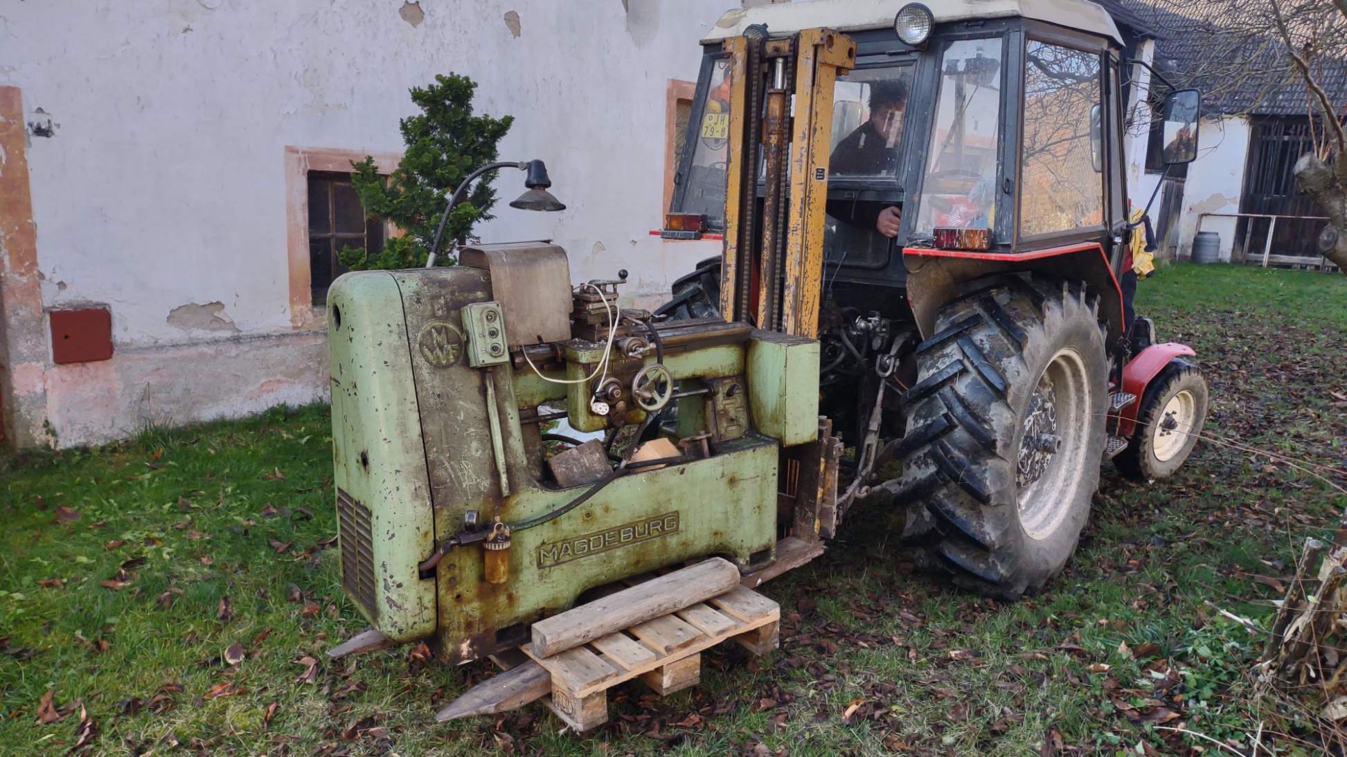

Jinak uz ho mam doma, za hodku bylo po vsem :)

Taky jsem se už něco nastěhoval mašin, vymyslet ten logistický plán to je vždycky něco. Něco vezme vozík za auto, mám vyzkoušeno do dvou tun když se mašina správně umístí na nápravu a trochu na kouli tak se stím dá po dálnici letět i 110. a pak tady u mě vždycky jeřáb ad20t a pak válečky.
