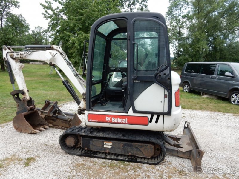

Dobrý den,
Chtěl bych požádat o radu, možná už to někdo z místních někdy řešil.
Z jakého materiálu zhotovit čepy do podkopu na traktorbagr.
Některé budou uloženy v bronzových pouzdrech, některé v ocelových.
Nejraději bych materiál, který bych nemusel nechávat dodatečně tepelně upravovat, na druhou stranu bych čepy potřeboval obrábět a svrtávat díry pro zajištění.
Za případné odpovědi moc děkuji.

Mozes dat nieco z triedy 15, pripradne aj 16, zalezi ci zozenies :D
ked to ma 950-1100 mpa tak sa to este da obrabat pekne...

Občas robím pre bagristov čapy, väčšinou z obyčajnej chrómovanej piestnej tyče, v pohode sa dá vŕtať, sústružiť aj rezať na pásovke. Ešte lepšia je indukčne kalená, ale do tej bežným vrtákom dieru nevyvŕtaš a rezanie je tiež problém. Už som robil čapy aj z nej, ale namiesto diery na zaistenie som tam spravil drážku na ségerku.
Tos C45-2000

Budu muset upravovat i ty uložení kde se čepy netočí, vše je to hrozně vymlácený, proto nemůžu koupit org průměry, ale větší (pokud tedy nevyvařím a neobrobím na org rozměr) to musím teprve promyslet co je pro mě schůdnější.
Zajištění ségrovkou je nepřijatelné, páč se čep nesmí otáčet, proto to svrtávání.
Moc děkuji za rady, vše promyslím, zjistím dostupnost materiálu který pro mě bude nejvýhodnější.

Ak to chceš robiť vo vlastnej réžií a chceš vyhnúť tepelnému spracovaniu, tak to sprav z 15142.7 alebo 15230.7, dájú sa bežne kúpiť, dokonca aj v tolerancií h9, takže môžeš rovno kúpiť hotový priemer(samozrejme celé miery). Dostatočná pevnosť v ťahu a slušná odolnosť voči opotrebeniu.
Alebo zrenovovať otvory na pôvodne rozmery ako píše fmodel riešení je veľa, záleži od toho koľko financií, prípadne času chceš tomu obetovať.

Minulú zimu som susedovi komplet repasoval uloženia v 2,5t bagríku. Na púzdra som dával 15 260, na čapy 14 220, oboje tepelne spracované. Niektoré púzdra, ktoré neboli moc opotrebované som iba zrenovoval- vyrobil som valcový kaliber ( priemer málo väčší ako opotrebenie puzdra, prednú časť máličko kuželovú), a pomocou tušírovacej farby a fortuny som obnovil kruhový tvar puzdra. Čap sa potom vyrobil podľa puzdra. Na čapy sa navárali zaisťovacie platničky, tie som odpichol z pôvodných čapov. Bol to takýto Bobcat 325-ka.

Takže jestli dobře rozumím, tam kde si obnovil tvar vyběhaného pouzdra, tím si zvětšil průměr čepu a musel si tedy upravit i dvě uložení kde se čep netočí?

Ano, tak som robil aj uloženie pre zvislý čap ramena (používa sa pri mimoosom kopaní)- nedalo sa to dať na vyvrtávačku, pretože celá konzola je navarená na ráme stroja. Čap a kozlík sa robili podľa toho už na stroji.
