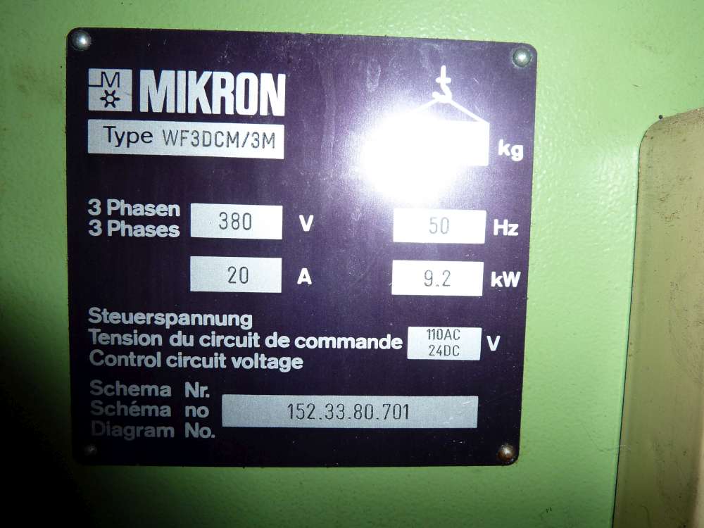

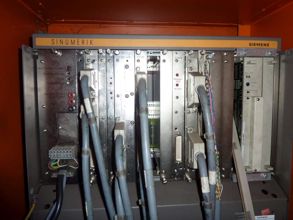

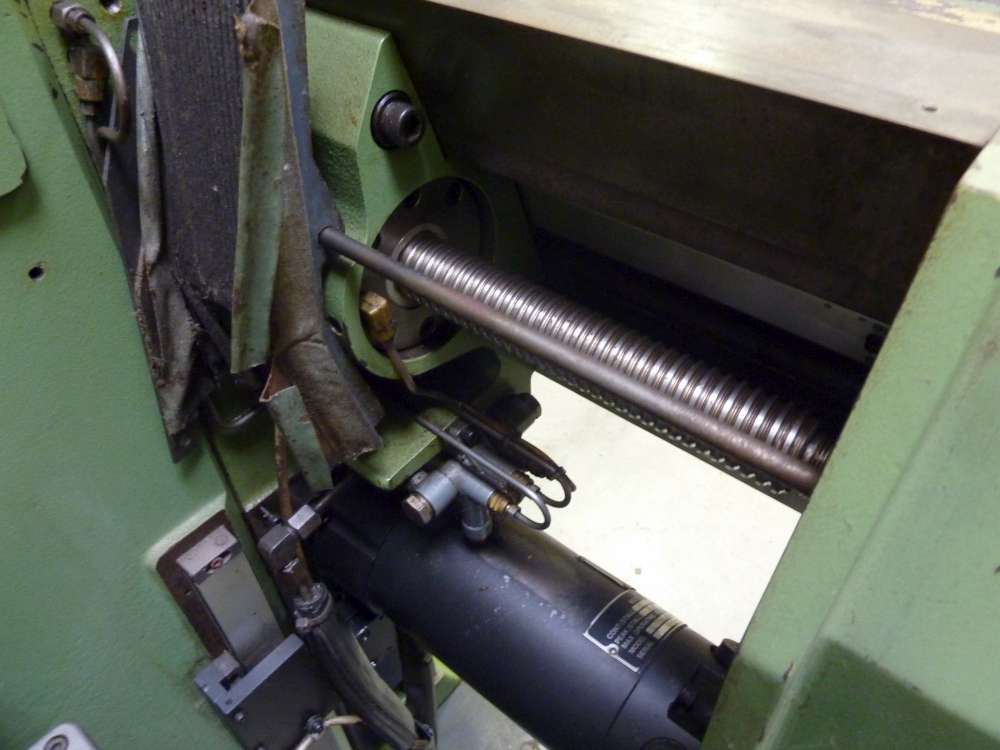

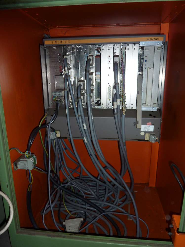

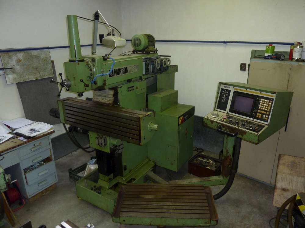

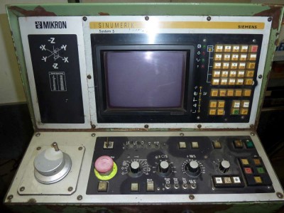

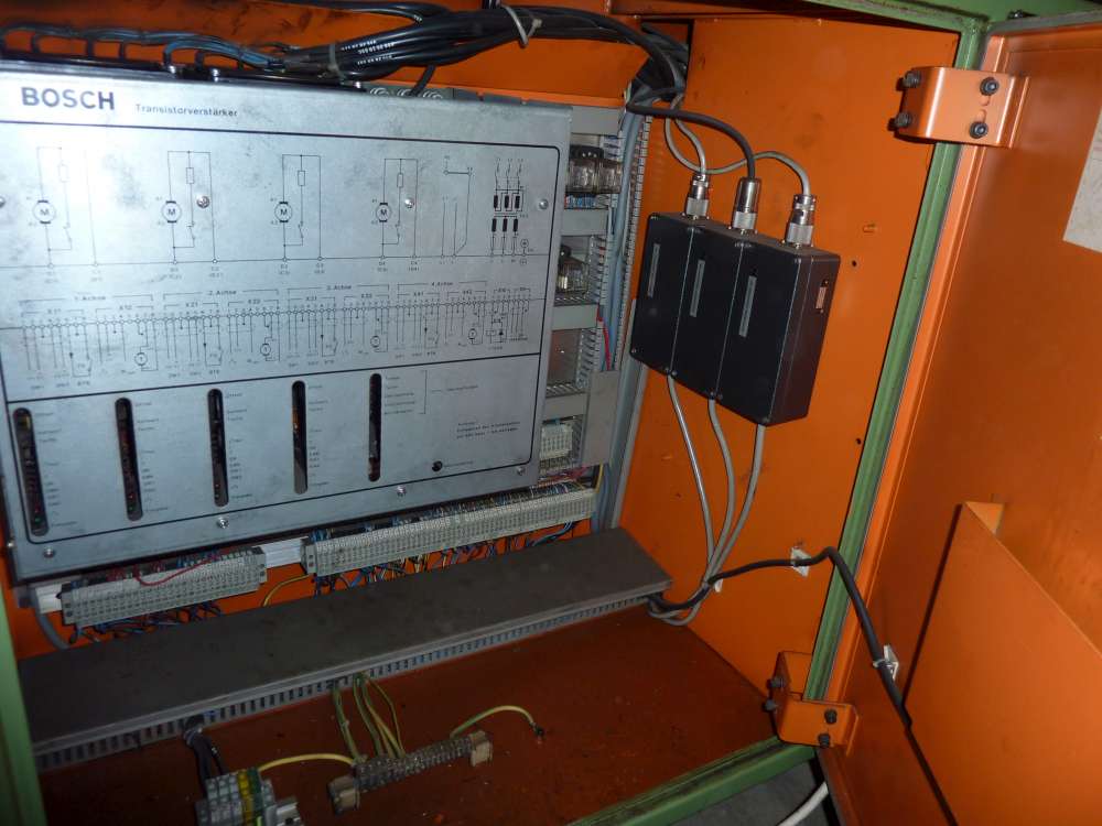

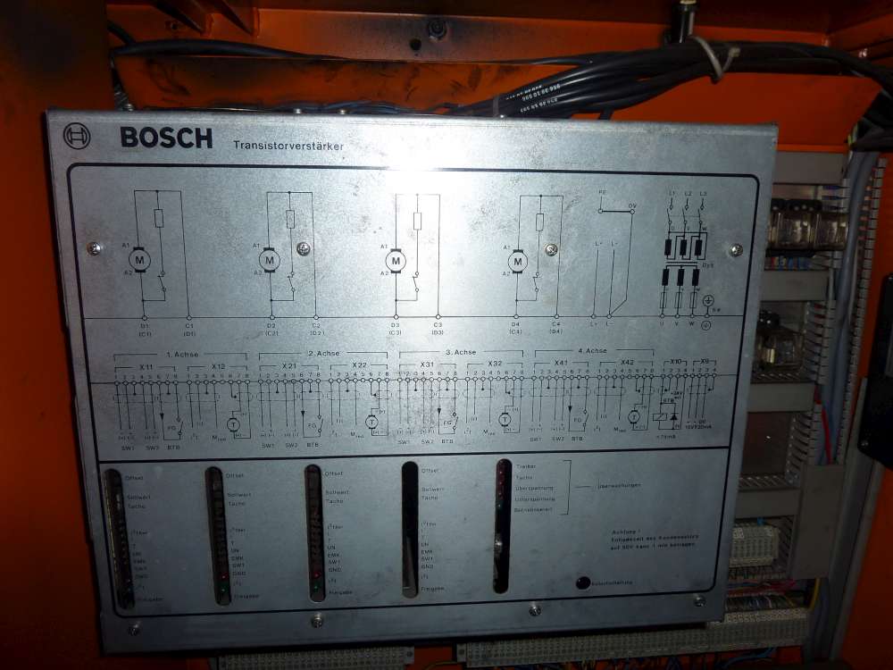

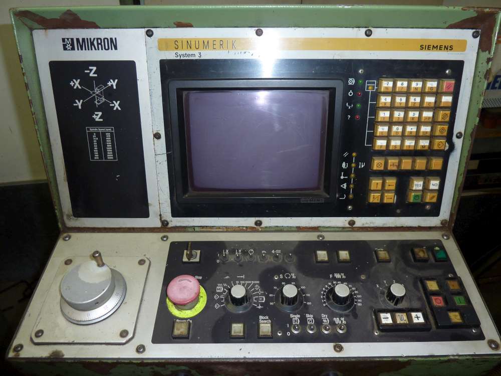

Zdravím,

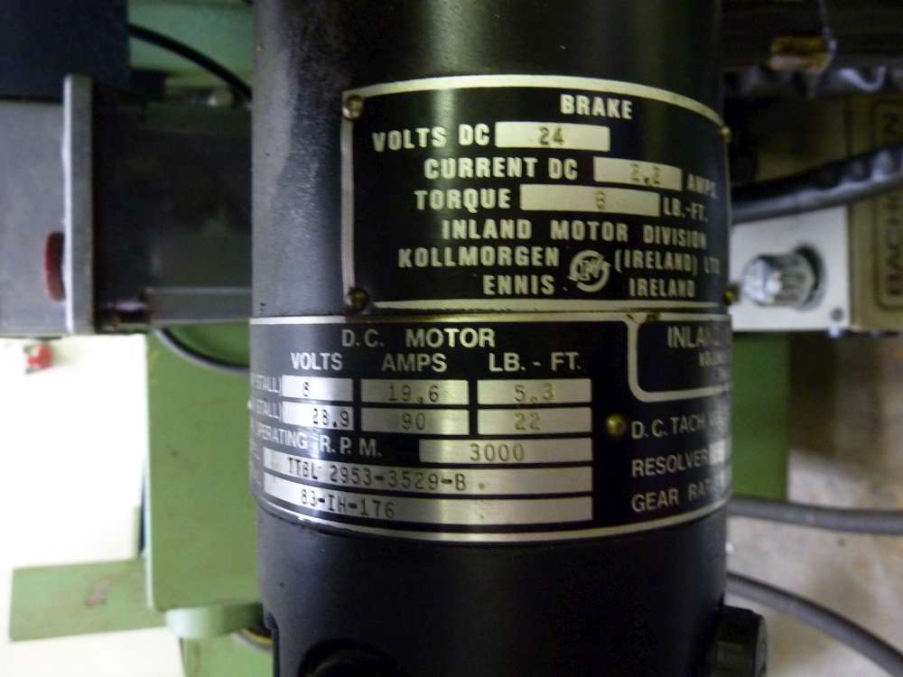

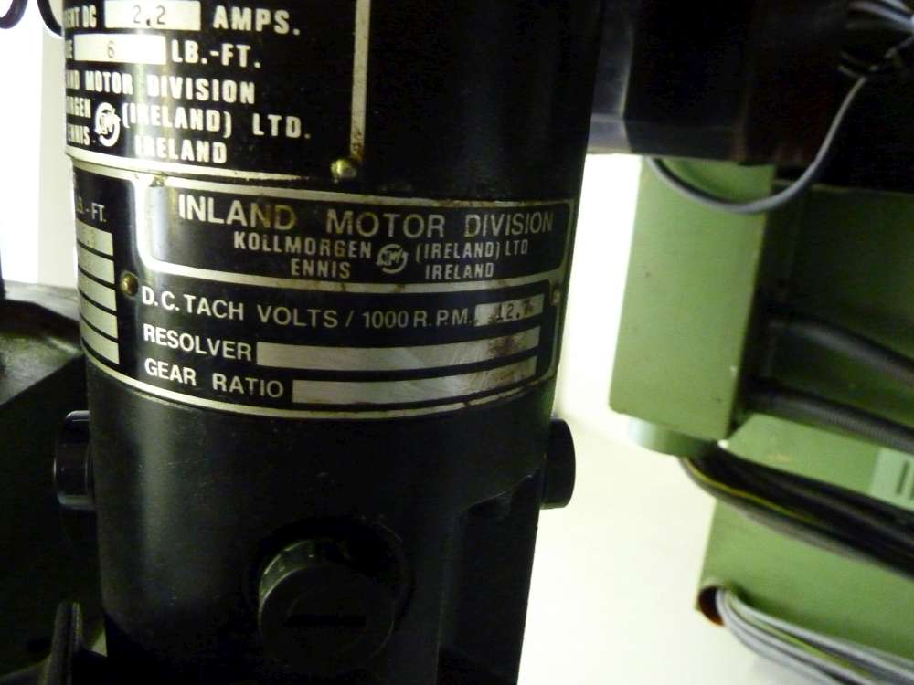

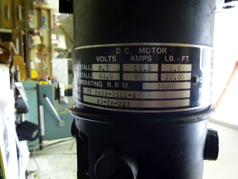

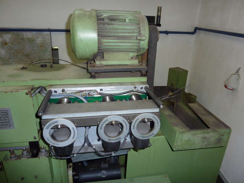

řeším problém s modernizací, resp. zprovozněním níže zobrazené nástrojařské frézky Mikron DCM. Jedná se o řídící system sinumerik 3, detaily ohledně motorů na foto níže, pohon vřetene je realizován skrze převodovku řazenou třemi malými pohony - přesný princip neznám. Jinak je stroj ve slušném stavu, zřejmě méně jetý ale dlouho stál. Na osách nejsou patrné vůle.
Několik odborníků stroj prohlíželo, vada byla v jedné z desek souř. os, kde byl vadný jakýsi "šváb" za tentýž bevady. Došlo však k vymazání dat z této součástky a tak se s opravou stroje se stávájícím sinumerikem 3 nehnu z místa.
Uvažuji také o přestavbě od firmy MEFI. Prosím o radu ohledně opravy, má-li s tím někdo zkušenost, případně poradtě vhodnou levnější alternativu k modernizaci od MEFI. Pravděpodobně by zůstali motory a musely by být nahrazeny řídící desky atd. Nejsem odborník v oblasti elektrotechniky takže si sám neporadím. Pokud by někdo z vás dokázal stroj rozchodit a měl by zájem o výdělek, určitě se dohodnem.

Ten system je mrtvy , a jestli se vymazalo PLC/konstanty a neni k tomu puvodni dokumentace vcetne, tak ta repase se znovuzprovoznenim bude drazzsi nez tam dat neco novejsiho uplne jineho.
Neni to jen tupy HW. hooodne zalezi na tom co odeslo.
RADEK
automatizace/konstrukce
vladosk
Příspěvky: 155
Registrován: 5. 6. 2008, 7:48
Bydliště: Prievidzsko SK
4. 12. 2009, 8:08
PLC je v Epromce, chybět budou max. tak nc konstanty těch není zase tolik. Je to jednoduchý systém, u nás je skoro v každé firmě, ale má už svoje léta. Karty ještě jdou sehnat, záleží na tom jaká budoucnost tento stroj čeká.

Tam vidim ADI od pravitek. S tim si umi GSK poradit ?
By byla hodne skoda ta pravitka nepouzivat.

6. 12. 2009, 4:52
umi
