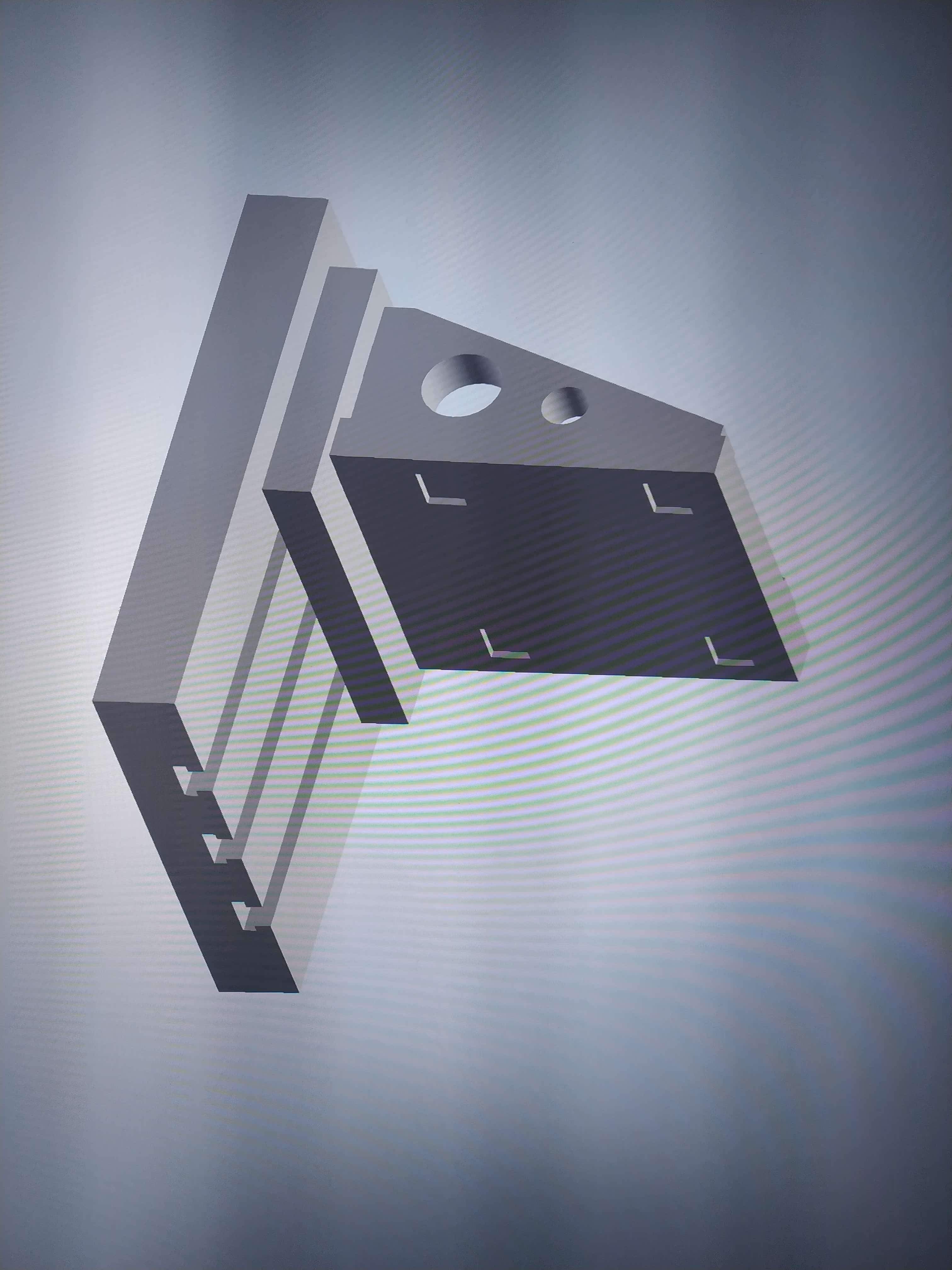

Zdravim vás, budem riešiť uholník na horizontalnu obrázačku strigon, aby som si tam vedel uchytiť univerzálnu a stuchat drážky. Bude to vypalok z kyslíka.
Budem to vedieť zuhlovat na obrazacke ? Pálene diery z kyslíka.
Akú hrúbku by ste zvolili ?
Ďakujem

Ahoj asi bych koupil hotovy uhelnik skoda, na bazosi se vyskytují, jeho sila matrose je tusim 3 centaky.

hotový uholník asi nebude použiteľný. tú univerzálu potrebuje namontovať z vnútornej strany.
výpalky z 15-20mm platne, 2x výstuha po stranách aby vznikol trojuholník.
nabodovať priamo na mašine podľa uholníku alebo vodováhy. diery by som ale vŕtal, pre uchytenie aj pre univerzálu.

Ja by som to asi potom aj prerovnal na obrazacke, a ako hovoríš potom vyvrtat. Zvary dať len bodové. Nemá niekto na uholníky hneď aj delicku ? Aby som nemusel pretáčať obrobok ale hneď celú univerzálu.

no neviem ako myslíš bodové. výstuha cca pásovina 50x10-50x16 a pod. a obvariť ju treba kompletne.
tak isto platne treba spojiť poriadne. spraviť úkos a vyvariť. nezabúdaj, že sú tam rezné sily a ty potrebuješ pevnosť a tuhosť.

A tiež by nebolo na škodu pripraviť si výpalky tak, aby pri uhlovaní nástroj nemusel zbytočne prechádzať cez zakalenú vrstvu...

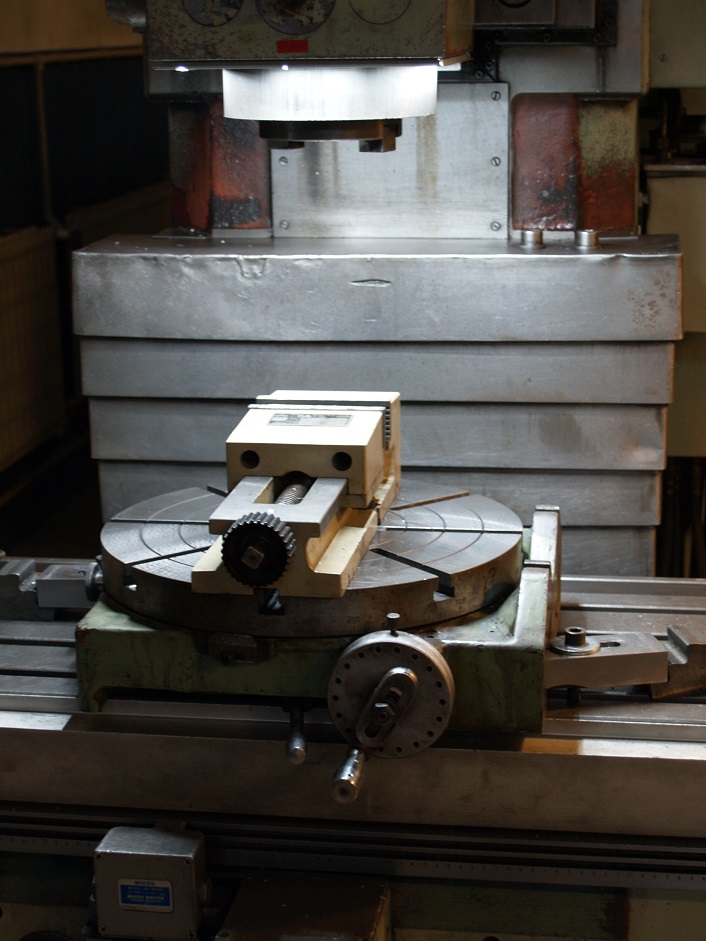

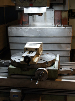

novic píše: 10. 12. 2020, 8:45Nemá niekto na uholníky hneď aj delicku ?
Sú otočné stoly s bočným uchytením, čiže by si nemusel vôbec riešiť uholník. Na priloženej fotke to je vidieť na pravej strane. Skús sa rovno popozerať po takom otočnom stole a máš o problém menej.
BalazKovo.sk
Příspěvky: 2709
10. 12. 2020, 7:10
A ta litina to jako udrží, když třeba omylem najede do plného? Tenhle otočák z FNGJ průměr 380 mm mám taky s moc bych tomu nevěřil (litina)
jergus.balaz
Příspěvky: 1789
10. 12. 2020, 7:52
stanik84 píše: 10. 12. 2020, 7:10 A ta litina to jako udrží, když třeba omylem najede do plného?
Taká obsluha nemá čo robiť za strojom, ani omylem.

Proč to dělat jednoduše, když to jde složitě. Dvě plotny, dva trojúhelníky. Svařit. Ofrézovat. Udělat uprostřed díru, ať do toho může koukat pořádně zblízka (a má nůž kam vybíhat) a není co řešit. Když tam bude dělat ty dvě drážky, jako u origo škodováckých, tak bych to vyfrézoval. Nebo to po švajcu hodit do pece. I když to normálně frézuju hrubovací HSS frézou.

Nazdar tak prvý nástrel hrúbka 30 MM . Univerzála by bola IU160
Diery sa odvrtaju po zvárani pred zuhlovanim. Páliť ich nechcem neviem čo by to robilo pri obrazani.
