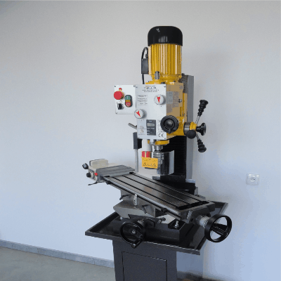

Dobrý deň, chcel by som sa spýtať, aký máte názor na značku technologis vyzerá to na krajinu pôvodu Poľsko... Mal by som od nich záujem o vrtacko frezku.... Tak som sa rozhodoval medzi Bernardo, Warco a Technologis.... Bernardo som vypustil kvôli plastovým ozubenym kolesam a čakám ešte na vyjadrenie z Warco kedy bude na sklade ich vrtacko Frezka s prevodovkou váha cca 350kg bez podstavca.... Mate nejaké skúsenosti alebo ste počuli niečo tej značke Technologis pripadne akú vrtacko frezku by ste doporučili váha okolo 350 kg a aby som s tým prešiel cez 80ky dvere :D ďakujem za rady

Zkušenost nemám,ale zřejmě se jedná o Čínu,lze naleznout i pod jinými značkami.Na ocel to moc nebude,i když se zde o to pokouší.
[youtube]https://www.youtube.com/watch?v=HMikmzOQV1w[/youtube]
Zde je v aukci https://www.surplex.com/cz/m/cormak-zx- ... 15320.html
Jinak ta koncepce se mně dost líbí.

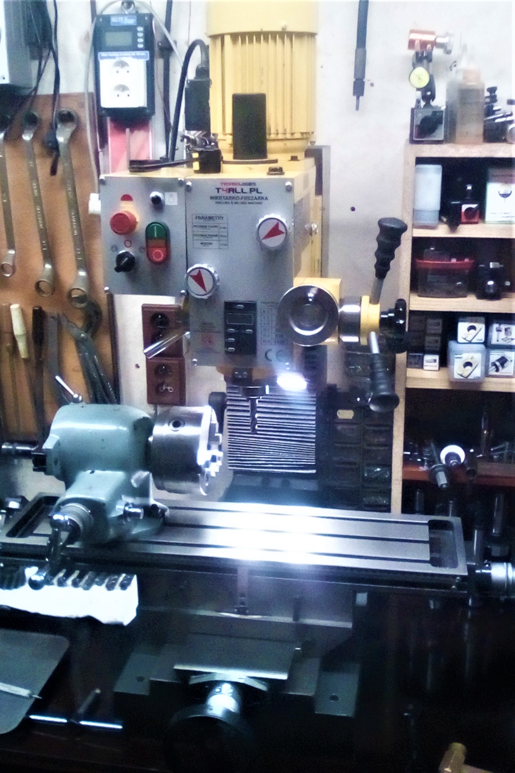

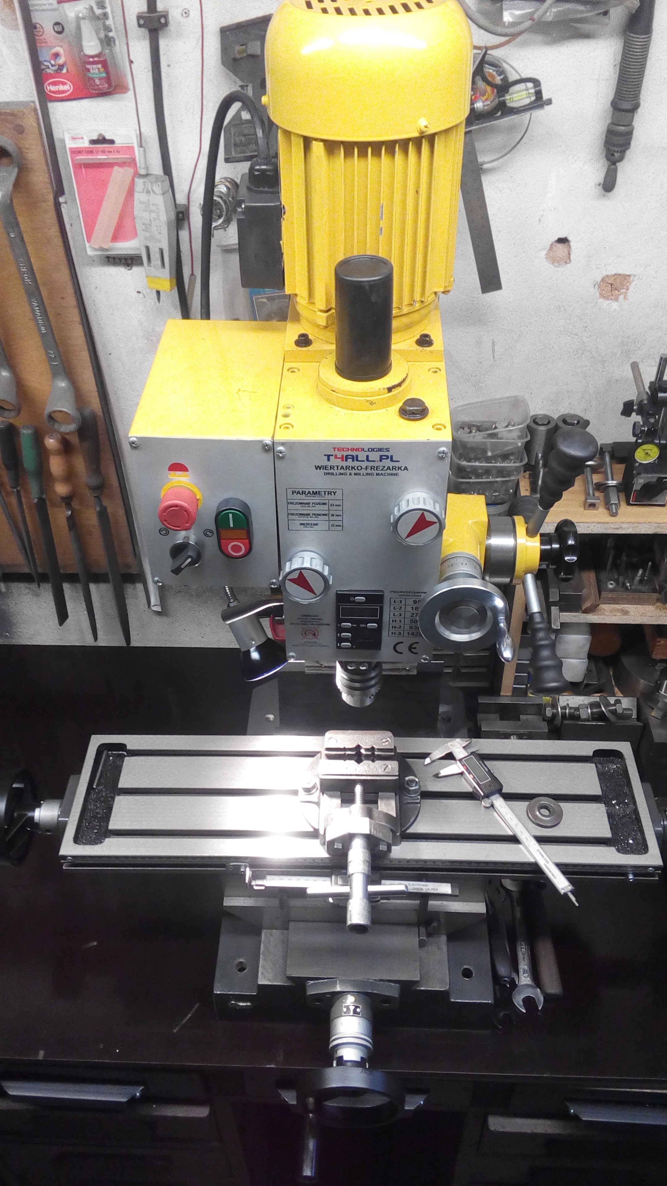

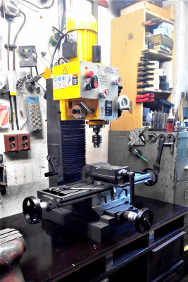

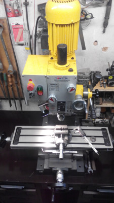

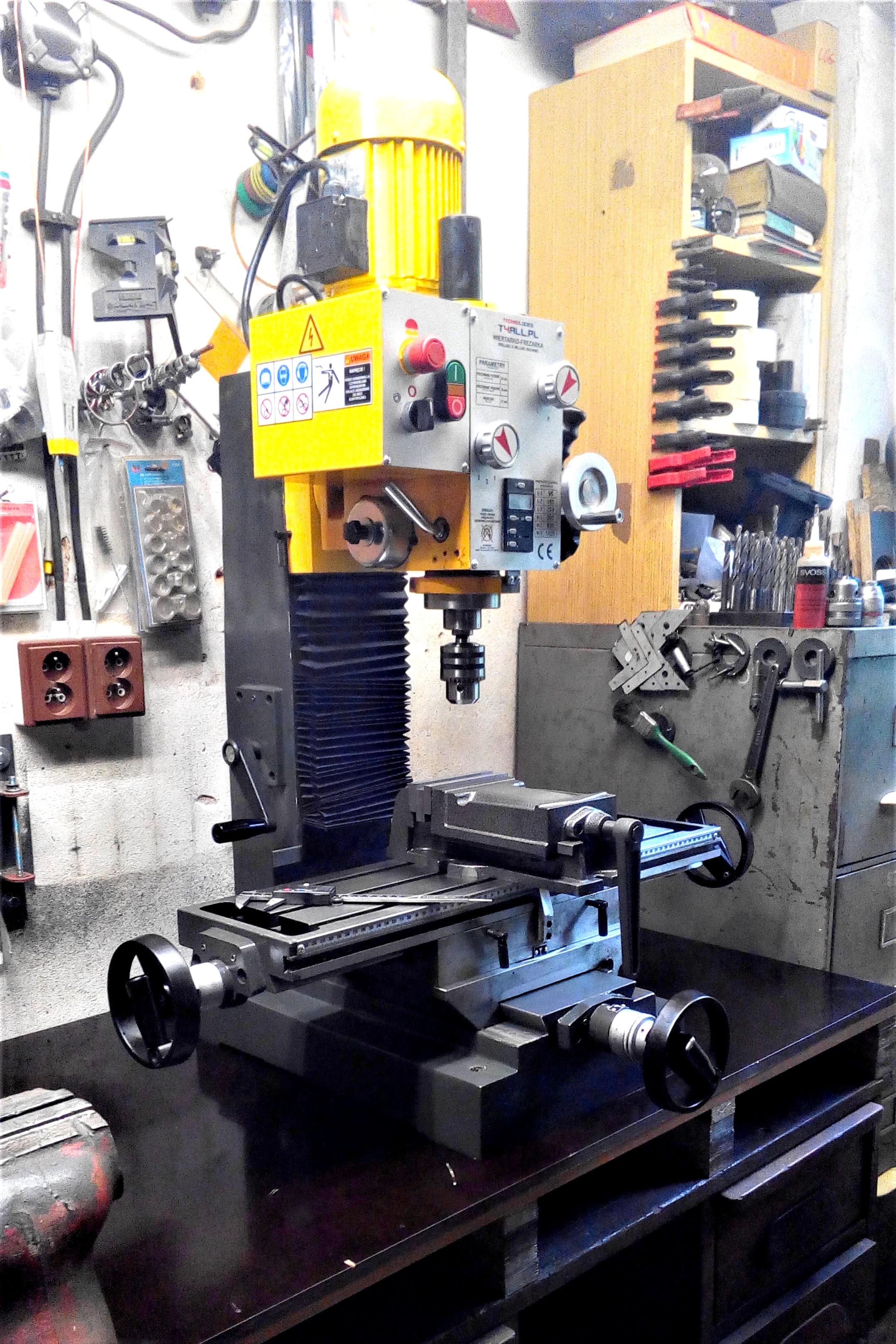

Mám vrtačkofrézku Technologies ZX 32-G1. Byl jsem pro ni v červnu v Polsku v Kepnu. Vše jsem vyřídil po mailu (česky) a pak už jsem tam jel s vozíkem pro ni. Mají hodně vstřícný přístup. Tady v čechách to prodává nějakej překupník z Opavy nebo Ostravy a měl ji skoro o 10.000,- dražší a platit dopravu se mi nechtělo. Z Prahy do Kepna je to skoro stejně daleko jako do Ostravy. Moje má asi 260kg a má Mk III, ale ty se asi bavíš o Mk IV.
Zatím se s ní pomalu seznamuji a na malé práce mi připadá dobrá. Na větší věci mám Pedersen VPU 1. Brzy dokoupím aspoň podélný posuv.
Já jsem ji stěhoval na 3 kusy - vřeteno, křížový stůl ( moje má natáčení stolu - takže jednoduchá rozborka) a poslední díl byl podstavec se sloupem.
