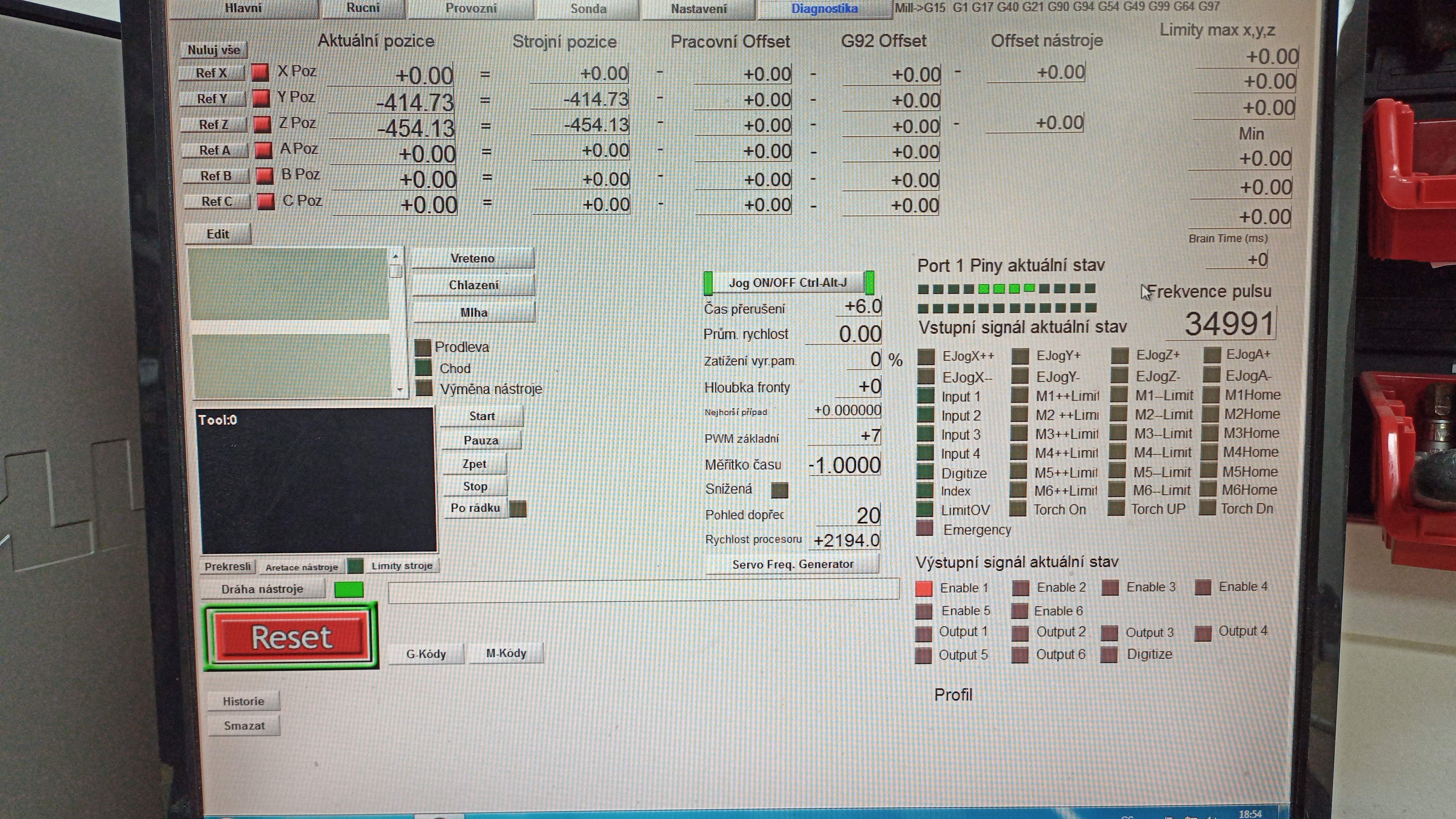

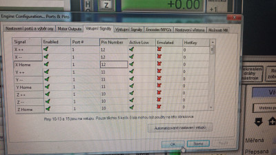

Nevíte někdo proč mi jde na koncaky pouze PIN 10 piny 11_12 nereagujou Central na 13 jde zapojeny a nastavený jsou všechny stejné jedu na Windows 7 32bit test jsem dělal vše ok

Nejsou někde dole v té tabulce použité na něco jiného?
Zkus dočasně prohodit nastavení Z a X.

To jsem koukal nikde použité nejsou prohodit jsem to zkoušel a zreferuje se mi osa z a pak když jede y na referát tak už koncak y nesepne je nastavený pod pin11 a ,,Central,, je centrální stop pod PIN 13

"prohodit jsem to zkoušel a zreferuje se mi osa z" - takže se ti zreferovala osa Z, i když si jí měl na jiném pinu než na 10ce? Nebo co jsi prohodil? Není ti moc rozumět.

nee Mach při referování napřed jede Zkem směrem na referenční spínač - tam zastaví Z
pak jede osami X a Y směrem na referenční spínače
referenční spínač může být současně i koncák - ale nemusí,
v nastavení se nastavuje - kterým směrem má jet, co má nastavit do X,Y jako pozici referenčního spínače, a jak je veliký celkový posuv na obě strany = nastavuje si tak softwarové dorazy které pak umí při nahrání Gkodu "hlídat"
Než začnu "referovat" měl bych si ověřit činnost ref.spínačů a zda je Mach vidí - a pokud ne, jít po drátech a hledat, kde je chyba.
Třeba i prohozením drátů od těch co chodí na ty co nechodí - to pro zjištění, zda je chyba u spínače, nebo na vstupech karty, nebo ještě někde uvnitř PC/Machu
Až to vše funguje, pak teprve spouštět referování.

Jasně, Z se mu zreferuje, Y už ne.
chb píše: 11. 12. 2020, 9:35 Než začnu "referovat" měl bych si ověřit činnost ref.spínačů a zda je Mach vidí
Psal "test jsem dělal vše ok". Chápu tak, že až po port test v Machu (včetně) to fachá, falíruje až samotné referování.

Napadá mne, že v LinuxCNC je v podobné konfiguraci potřeba nastavit správně i směr referování, jinak to také jede za limit, možná je to něco podobného (ale tam celé to nastavování vypadá dost jinak).
Příspěvky: 9521
11. 12. 2020, 10:49
Jinak tedy můžeš dát všechny limiťáky na jeden vstup, ušetříš dva vstupy, což se může časem hodit a o nic moc nepřijdeš (pouze X a Y nebudou moci houmovat najednou). Ale určitě by stálo za to najít jádro pudla.

Tak instalace xp ček nepomohla koncaky furt nefungujou jde jen centrální stop mohlo by to být že mám Mach v demu?
