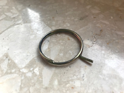

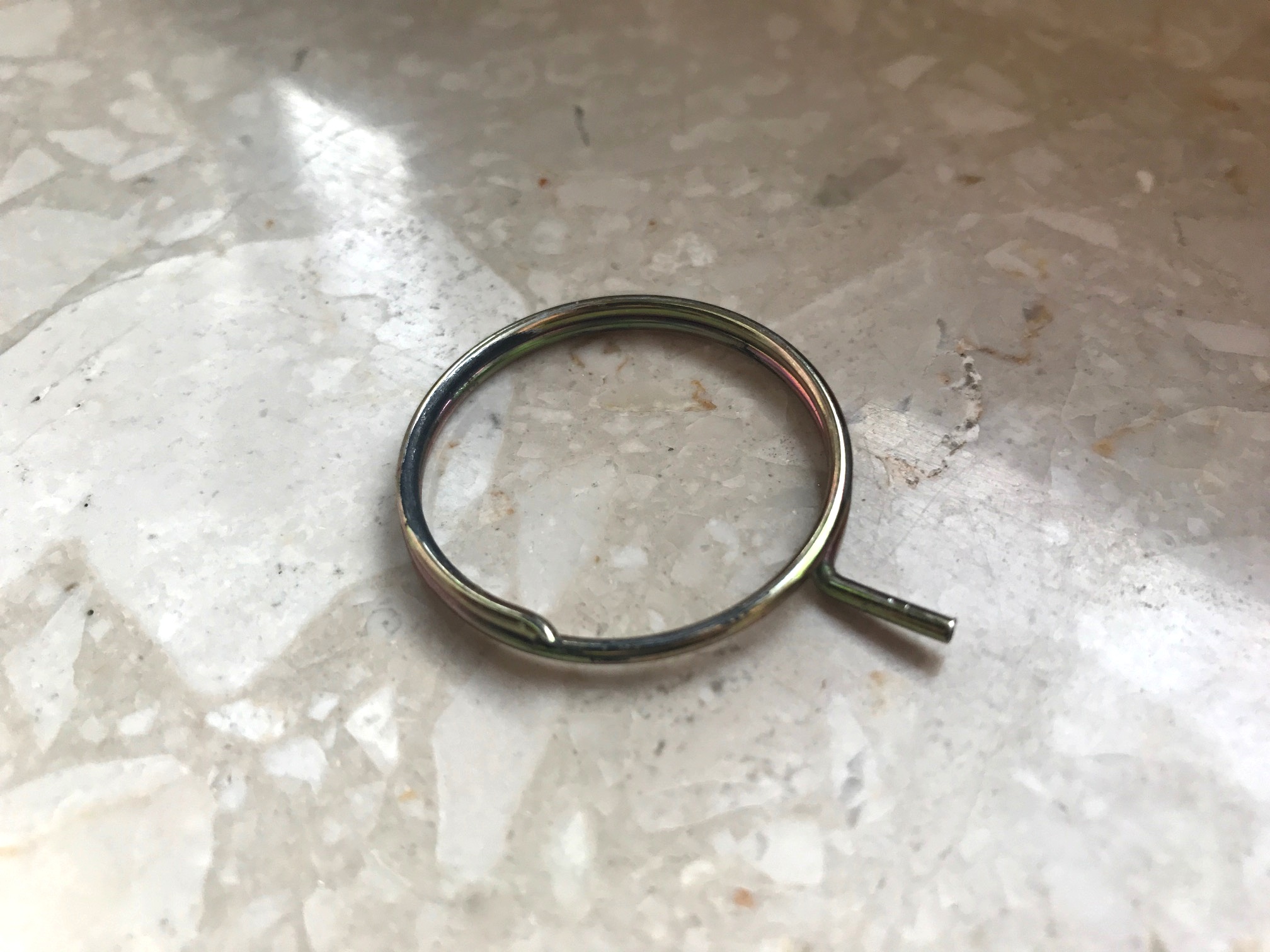

Praskla mi péra vracející kliku u dveří do vodorovné polohy, jsou z ocelové struny o průměru 1,7 mm. Nevíte někdo, prosím, kde by se taková struna dala koupit? Hledám a najít se mi nedaří...
Díky.

Hele, co je to za kliku? Já vnitřnosti i do starejch zámků běžně kupuju v železářství https://www.svobodaobchod.cz/
Ty maj sortiment, že tam seženeš věci i do výrobků Křižíka, Wehrmachtu, RVHP i PRC :lol:
A většinou to stojí řádově koruny. Problém je, že nemaj éšop, protože ten jejich sortiment by se jim podle mě nevešel na celej internét :lol:
No ale zase to stojí ty jednotky korun, protože tam nemusí bejt 10 lidí, co to fotěj, dávaj na net, balej atd.
Tady prostě babka šáhne do regálu a má.

jenicek píše: 14. 12. 2020, 7:27 Hele, co je to za kliku? Já vnitřnosti i do starejch zámků běžně kupuju v železářství https://www.svobodaobchod.cz/
Ahoj, jsou to kliky staré přes 20 let, výroba Itálie, takže vzhledově ne špatné (hodí se ke stylu domu), ale kvalita prostě Itálie. Už mi těch vratných pružin u klik prasklo několik, zatím to řeším tak, že tu prasklou pružinu vyndám a klika jde na tu v druhé polovině kliky, ale jde zpět nahoru hůře, navíc další budou praskat a musím to řešit.
Máme těch klik (kování) celkem asi 15 a měnit je všechny za jiné by bylo docela drahé a dát na některé dveře jiný typ kování by také nebylo ono, takže proto nezbývá než oprava. Vždy upadne ten konec a vždy v tom ohybu (no ale nakonec kde jinde by to mělo upadnout, že?!)...
P.S. Jéjda, výborně, moc děkuji za odkazy, já jsem nemohl nic najít...
Příspěvky: 8929
14. 12. 2020, 9:09
jinak pružinový drát seženeš i u výrobců pružin, a tohle namotáš na nějakém trnu i sám...

Asi opravdu stačila, až budu objednávat, tak určitě ne silnější než 1,7 mm, ale spíše tenčí, byla by s tím snazší práce a asi by byla i delší životnost, tak spíše asi 1,5 mm.
Příspěvky: 3644
14. 12. 2020, 11:46
Priužiny na zakázku mi dělali :
https://www.pruzina.cz/
tak se zeptej tam // třeba //. Možná ti to namotaj za cenu, kde se ti nevyplatí se s tím babrat.
