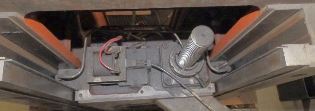

Zdravim,
dokazal by mi nekdo poradit s navrhem pohonu pro prestavbu rovinne brusky na CNC? Prosim klickare aby neohrnovali nos, primarne je ucelem prestavby odstranit komplet hydrauliku, ktera je nekompletni a ve spatnem stavu. A radsi zainvestuju do pohonu servama nez do opravy hydrauliky. Ze to udelat lze, je videt napr.:
http://www.opravybrusek.cz/stroje/BRH20/
http://www.mikronex.cz/BRH20CNC.pdf
nicmene cena nekolikanasobne prekonala nase predstavy ;-)
Nejvetsi potiz vidim v pohonu podelneho stolu - bude nejvic zatezovan, je pomerne dlouhy a neni tam moc misto pro budouci kulickovy sroub. Mam strach, ze dlouhy hubeny sroub bude pri velkych otackach vibrovat a pohanenou matici tam nedokazu pouzit - neni misto. Bylo by resenim pouzit sroub s velkym stoupanim? Dokaze nekdo odhadnout/spocitat jak vykonne servo bude potreba?
Diky za kazdou radu.

lkavan píše: 25. 12. 2020, 6:27 Zdravim,
Tak konkrétne k BRH20. Teraz som si nie na 100% istý, ale zvislá časť sa asi pohybuje na hydrostatickom olejovom vankúši. Takže ak chceš stroj úplne bez hydrauliky, musíš prestavať zvislú časť a hlavne jej mazanie.
Naháňať pozdĺžny chod stola akoukoľvek skrutkou je čistý nonsens, pretože tá skrutka za dva tri roky odíde. Generálne opravy PB a potom Vojus (výrobca BRHáčiek) skúšal aj túto variantu na brúskach BurfTec a museli od toho upustiť práve kvôli životnosti (a nejakým problémom s mazaním).
Ďalší problém ak máš verziu s priečnym stĺpom na valčekovej dráhe, tak priečna guličková skrutka s motorom bude mať problém "držať" stĺp na mieste práve kvôli jeho váhe. Ak je to variant na klznom vedení, prípadne na plastovom vedení, tam to pôjde.
A asi priečne vedenie je mazané z hydrauliky, čiže by ťa čakala prestavba mazania. Pozdĺžny stôl je mazaný samostatne, tam problém nie je.
V pondelok budem v práci, popozerám nejakú dokumentáciu čo mám k 20tke a napíšem.
Prípadne po sviatkoch skús zavolať na SK do firmy AquaStyl Slovakia, majiteľ pán Briestenský je bývalý zamestnanec Vojusu (+jeho zamestanaci) a prestavbám BRHáčok všetkých veľkostí sa už nejaký ten rok venuje. Možno bude ochotný poradiť a aj ti povie aký problém ako vyriešili. V Nitre na veľtrhu sa s ním dalo fajn porozprávať.
A sakra, to mas asi pravdu, to jsem netusil. Tim se ale asi vysvetluje proc byl na skrini manometr s prepinacem, kde se dalo merit dva ruzne tlaky. To jsem porad nechapal... Fotku vedeni osy Z prikladam.
Problem s zivotnosti sroubu mi je jasny, ale neni tak podstatny, na brusce se nedela zadna seriovka, zapina se obcas, spis na vyvoj ruznych jednoucelovych pripravku.
Ano, jsou tam valecky, ale ze by to servo neutahlo, to bych se nebal. Mam frezku Chiron FZ12W a ta ma takovy podobny sloup jeste vetsi, na nem je vreteno s motorem a changer s nastrojema, je to na kulickovych vedenich a serva nemaj zadny problem. Sloup jeste dokonce X i Y. Tady nabastlili sroub dokonce na vetsi brusku BRH40:

lkavan píše: 27. 12. 2020, 5:14 Ano, jsou tam valecky, ale ze by to servo neutahlo, to bych se nebal. Mam frezku Chiron FZ12W a ta ma takovy podobny sloup jeste vetsi, na nem je vreteno s motorem a changer s nastrojema, je to na kulickovych vedenich a serva nemaj zadny problem. Sloup jeste dokonce X i Y. Tady nabastlili sroub dokonce na vetsi brusku BRH40:
http://www.opravybrusek.cz/data/brusky/BRH40/obr5.jpg
Na BRH40 sa dá dať skrutka, ale zároveň sa musí znížiť tlak v hydrostatickom vankúši, aby bola menšia vrstva oleja a aby vzniklo relatívne väčšie trenie medzi stĺpom a vedením (tam je hydrostat aj na priečnom vedení). Presne s týmto mali problém v Aquastyle, kde motor nebol schopný držať ten tonový stĺp na mieste.
BRHáčky boli veľmi dobre vymyslené brúsky a pri dodržaní zásad a servisných intervalov podľa manuálu to boli nezničiteľné stroje. Ak neplánuješ BRHáčku na sériovú výrobu a nemá to valiť tony kusov, tak by som na tú prestavbu rýchlo zabudol a nerobil ju. Radšej by som sa poobzeral po niečom jednoduchšom a spravil radšej generálku na tom. Jednoduché naše brúsky boli BPH20NA alebo BPH20N, prípadne niečo malé zahraničné.

Takže zobral som manuál k BRH20A pre istotu domov.
Zvislá časť je mazaná zo spoločného hydraulického obvodu pomocou trysiek, takže nie je to hydrostatický vankúš.
Stôl s pozdĺžnym pohybom je taktiež mazaný zo spoločného hydraulického obvodu. Až BRH40 mala samostatné mazanie stola.
Tlaky sa nastavujú dva 1,5bar a 2bar, ale to chceš odstrániť.
Tak to je dobra zprava, takze ty medeny trubicky jsou proste jen mazani. To je dobre.
Jojo, byla tam jen jedna nadrz s olejem.
Takze predpokladam, ze jeden tlak bylo mazani a druhy hydraulika?
