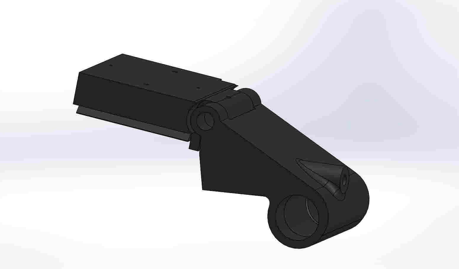

Zdravim,
chtel jsem se zeptat jestli je realne sehnat rameno na vnitrni brouseni k brusce Kamenicek 2U? Vzhledem k tomu, ze predpokladam, ze ne, byl by nekdo, kdo ho ma, ochoten mi ho nafotit, pripadne omerit nejake zakladni rozmery?
Diky.

Sehnatelné není.Když obrovskou náhodou někde je,je to cena brusky bez tohoto zařízení, je stejné z 1U i 2U. Existují dva druhy,jedno(starší) má na základně s rybinou,která se nastrkuje do vřeteníku specielní motor 1HP,na jehož víkách se sklápí celé rameno s vřetenem. Je to těžké,špatně se to opravuje,ale je přesnější než to novější provedení,kde je na desce s rybinou přišroubovaný motor běžného provedení a na desce je pant,na kterém se sklápí jen malé ramínko s vřetenem A nebo IB.. průměr 70. Tohle provedení je vyrobitelné. Mám je obě,to novější dokonce sundané z mašiny,ale nemám tolik času,abych to měřil a dělal z toho šmíráky.Když budeš chtít,tak můžeš přijet a změřit si to sám.

Jestli tam jde z 2UD tak ho mám v datech .

fmodel píše: 26. 12. 2020, 1:38 Jestli tam jde z 2UD tak ho mám v datech .
jojo,to je přesně to,o čem jsem psal-C a D měly dohle rameno-není to podstatný,je to vzájemně zaměnitelný,rybina na vřeteníku je pořád stejná.A když ho má Mistr modelář,tak bych už ani minutu neváhal a domlouval odlitky!Opracování pak už je jen tak na dva-tři dny práce.

Moc dekuju, kolegy se na model samozrejmne zeptam. To rameno s motorem uvnitr jsem videl na fotce u Tumlika a taky me hned napadlo co s tim budu delat kdyz odejde motor. Ale kdyz rikas, ze je mechanicky lepsi... Odkud jsi, kdyby se mi nakonec chtelo to omerit a namalovat? Ale stejne do toho samozrejmne nemam ty vretena. Spis jsem myslel pouzit nejaky primo pohaneny od Cinana...

Vřetena,to je to nejmenší..při troše dobrý vůle bych tady nějaký určitě našel..Sice s ko ložiskama -jsou tam normalizované-a je to vyrobené v Zetce=snadno opravitelné.
Zbytek,jak jsem napsal,mám k nahlédnutí.. Možná i motor s tou velkou řemenicí by se u mně našel..
