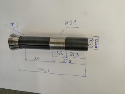

Ahoj kolegové, dostal jsem rozebranou zrychlovací hlavu, nemáte někdo? Potřeboval bych vědět jak to má fungovat, složit ji asi logicky dokážu, jestli nic nechybí :D Druhý problém jsou kleštiny a matka, kde sehnat aspoň nejběžnější rozměry? A jaké to jsou? ERka nebo nějaký atyp?
Moc díky za rady, je to tahle, foto je z netu, já mám zatím hromádku dílků.

změř tu kleštinku na vnějším kuželu, vypadá to jak kleština pro revolverový držák

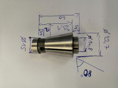

Bude to asi tato kleština mám tuto rychloběžku na ruské frézce 676p je i na 675.
Myslím že ssmak3050 mi je nabízel.

no trochu to uvedu na pravou miru..
tyto klestiny jsem ondrovi nenabizel ale klasicke(do rychlobezne hlavy) u ktreych schaněl 16 (myslim) viz foto :
(ale uz jsou pryc kdyz se ondra neozival).
.jinak mozna toto pomuze ... :) -jedna zrychlovaci hlava ...
-zrychlovaci
ale v podstate se daji pouzit jakekoli klestiny se svěrnym systemem,(kdyz se upravi matka,a da vymezovaci krouzek na spodek,pokud je dodrzena bočni kuzelovitost i treba i z A12(UAG).

Ahoj omlouvam se za zpozdeni, nedostal jsem se vcera do dilny.
Rozmer na vrchu je 21 mm a něco, strasne blbe se to meri. Hloubka kuzelu je cca 35 mm.
Jinak jsem ji dal dohromady a prekvapive funguje perfektne. Dekuji

Ahoj dneska jsem to v ramci moznosti premeril, nemam treba subito... takze jako merici trn jsem pouzil stopky dvoubritek :D Nema nekdo aspon na pujceni jednu, na vyzkouseni? Matka ma mit M30x1.5 Diky

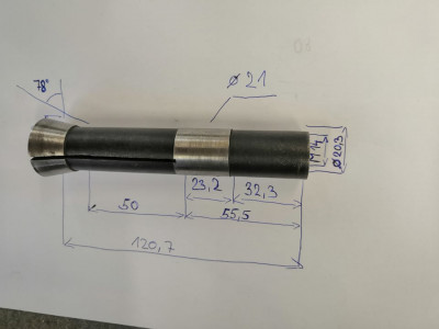

je to hlava k sovietskej (nie ruskej, vyrabali sa na Ukrajine v Odese alebo v Armenskom Jerevane) 675p.
Jednu taku aj s kliestinou 10 mam a je mi k prdu... tie kliestiny som nedokazal zohnat ani pred vojnou, dnes je to uz onobtainium
Zmerat ti ju mozem
