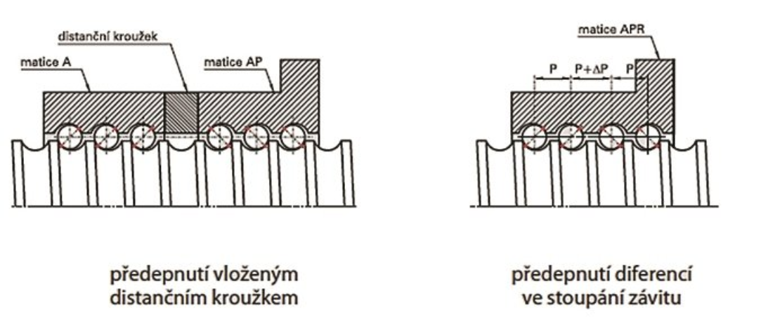

Myslím že bych nejdřív řešil zda chci dělat předpětí volbou kuliček nebo rozepřením dvou přesných matic.
Vhodné kuličky používá i číňan, vyrobí šroub, k tomu napasuje matici a dodává to jako set s mírným předpětím. Životnost je malá, opakovatelnost nulová, ale funkční to je. U KSK mám dvě matice vůči šroubu oboje broušené v IT1 a ty teprve vůči sobě dolaďuji, aby vzniklo požadované předpětí. Dráhy styk a všechno zůstává nejlepší možné.

Robocop to píše přesně. Jenom tedy doplním.
Je žádoucí aby styk kuliček a drah byl co nejvíce kosoúhlý. Cpát tam větší kuličky tento parametr zhoršuje !
Důležité je zjistit si / uvědomit si jaká je konstrukce matice.
Nejjednodušší matice mají pouze spojitou šroubovici a vůle předpětí se nastaví právě těmi kuličkami.
Jednoduché bezvůlové matice mívají šroubovici v polovině "odskočenou" a půlka kuliček vytváří předpětí na jednu stranu a půlka na druhou. Ty se také vymezují velikostí kuliček ale parametry jsou mnohem lepší. Je nutné si vědomit že ten mezizávit kde je posunuté stoupání je v podstatě nefunkční // nic nenese // a matice má tedy v praxi jen 1 až 1,5 funkčního závitu na každou stranu.
Toto řešení je vhodné pro větší rychlosti a malé zatížení.
Dvojitá předepnutá matice je nejlepší volba. Nejvíce kuliček tvoří nosný styk mezi maticí a šroubem. Sestava tedy bude mít nejvyšší tuhost. Je ovšem nutné použít přesnější šroub, aby nedocházelo díky odchylkám stoupání šroubu ke změně předpětí.

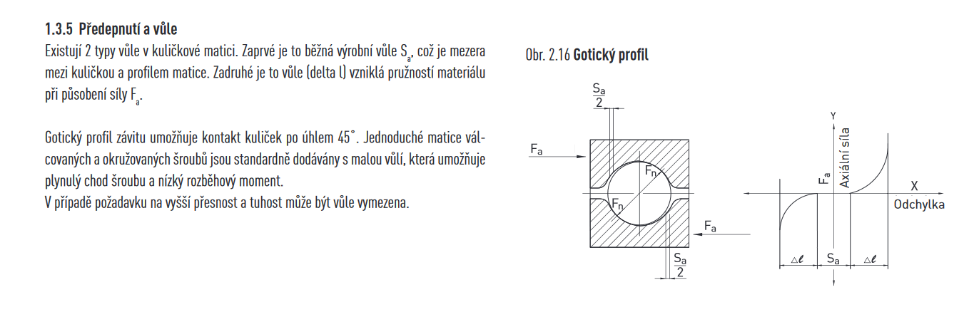

Tedy čím více se úhel styku přes kuličky // mezi šroubem a maticí // odchyluje od kolmice k ose rotace šroubu // matice // tím je nosnost při stejných / porovnatelných rozměrech vyšší.
Konkrétně u matice 16*5 se třemi funkčními závity je uváděn koeficient tuhosti 350 N/um.
Je potřeba si uvědomit že u jednoduché matice táhne na jednu stranu polovina závitů - tedy 1,5 závitu. Uvědomte si že z celkové délky matice něco uberou stirátka, něco rekuperátory a pokud je matice jednoduchá bezvůlová tak také mezizávit.

Tady je vysvětlené, proč v matici vzniká vůle i když je "předepnutá" : A takhle to vypadá v předepnuté matici : Existují i matice a šrouby "čtyřbodové" kde se každá kulička dotýká ve dvou bodech šroubu a ve dvou matice. Je to ovšem výrobně velmi náročné a používá se to pouze u broušených verzí.
