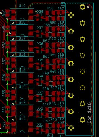

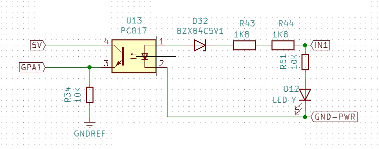

Pokud se budeš pouštět do stavby elektroniky, můžeš vyjít z tohoto:
viewtopic.php?t=37308&start=60
Akorát místo Atmelu 328P použiješ výstupy z Mesy.
Ovšem jeto jedno z mnoha a mnoha řešení.

Spíše by mě zajímalo, co se dá zvorat na zapojení optočlenu? Nebo na co si dát u těch čínských destiček pozor. Když jsem hledal specifikaci elektrosoučástek MESY, tak jsem většinou stejně skončil u nějakého asijského výrobce.
Mesa je pro mě také srdeční záležitost, ale zajímalo by mě, co konkrétně na té čínské chybí?
LinuxCNC - MESA 7i96
zz912.webnode.cz

zz912 píše: 5. 1. 2021, 10:25 Spíše by mě zajímalo, co se dá zvorat na zapojení optočlenu? Nebo na co si dát u těch čínských destiček pozor. Když jsem hledal specifikaci elektrosoučástek MESY, tak jsem většinou stejně skončil u nějakého asijského výrobce.
No, ono se toho i na zapojení optronu dá dost udělat blbě-dobře-výborně.
Ale zrovna pro tak nenáročné použití jako jsou nějaké vstupy pro tlačítka (pokud nebudou v extrémně zarušeném nebo jinak nepřátelském prostředí) se toho opravdu asi zas tak moc pokazit nedá.
