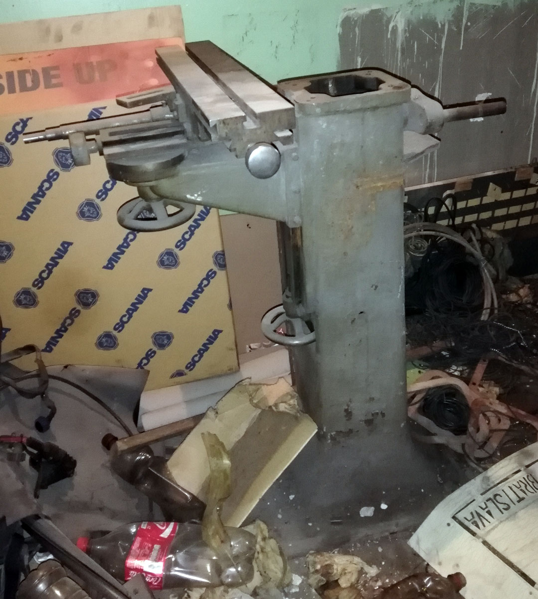

Ahojte,
objavil som takéto torzo, ktoré nápadne pripimína zbytok malej nástrojovej brúsky. Pozdĺžny posuv nieje hrebeňom, ale oceľovým lankom. Štítok nikde žiaden. Nemáte niekto predstavu, z akého stroja je to torzo?

Nebyla to náhodou bruska na hoblovací nože? To lanko by tomu odpovídalo.Nahoře byl jen motor,který měl přímo na hřídeli hrncový kotouč,na stole jednoduchá naklápěcí lišta..

podstavec z pantografu je taky podobný.
postav na to malou sloupovku a máš supr vrtačku s tříosým stolem já jsem to tak udělal s pantografem
