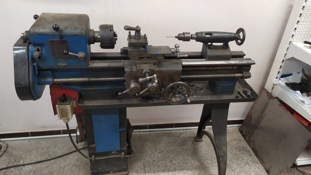

Ahoj kolegové,
má někdo kontakt na někoho, nebo zabývá se někdo repasováním soustruhů ?
Mám JSO 4 a uznal jsem, že se mi to prodávat nechce, soustruh je v celkem dobrém stavu, ale repas by zasloužil.
Díky za info.

Asi by to chtělo líp specifikovat. Co myslíš pod pojmem repas?
Nabarvit? Natahat novou elektriku? Vyměnit olej? Přebrousit lože, vymezit vůle, zaškrabat?

jenicek píše: 7. 1. 2021, 7:44 Asi by to chtělo líp specifikovat. Co myslíš pod pojmem repas?
Přesně tak a vyřešit přenos km z motoru na vřeteno, teď je tam nýtovaný řemen, který prokluzuje.¨

Keď zistíš, koľko by taký repas s brúsením a škrabaním stál, tak ťa tieto myšlienky veľmi rýchlo prejdu :lol: daj spraviť ten remeň a na zvyšok sa vykašli.

No začínat repasi výrobou noniusů, no nevím, nevím. Já bych začal vřetenem, ložem pak suportem a koněm. A zmršené nonia nechal nakonec, pokud tě ještě nadšení nepřejde :lol:
Jinak za záchranu palec nahoru, ale je ti snad jasné, že to, co tě to bude stát, včetně hromady práce, bude víc než je jeho cena v renovovaném stavu :?: :mrgreen:

Souhlasím s Charonem, určitě bych šel v jednom z prvních kroků po vřetenu. Nějak mi poslední dobou přijde, že koupit dneska soustruh s kluzně uloženým vřetenem znamená generalku vřetene. Nikdo to nemaže, "prostě se to nějak točí" a "tyhle soustruhy přece olejovou náplň nemají,ne?" 😄
V mém případě jak eMeNa tak Svoboďák chodili pár let nasucho - futra mázlé a vřeteno doškrábané. Každopádně abych tu jen neodrazoval, ten pocit jak to potom šlape je prostě parádní.
Ještě otázka do placu, provozuje tu někdo kluzně uložený vřeteno na nějaký plastický mazivo? Tam co mi brousili vřeteno mi ho doporučili, protože Svoboďák nemá pod futrem klasické misky na olej odkud je tahaný zpět filcovým knotem k vřetenu.
Manuál k JSO 4 tu na fóru zřejmě nikdo nemá (Tumlík má jen ISO 5) takže ani nevím jaký mazivo výrobce doporučoval.
