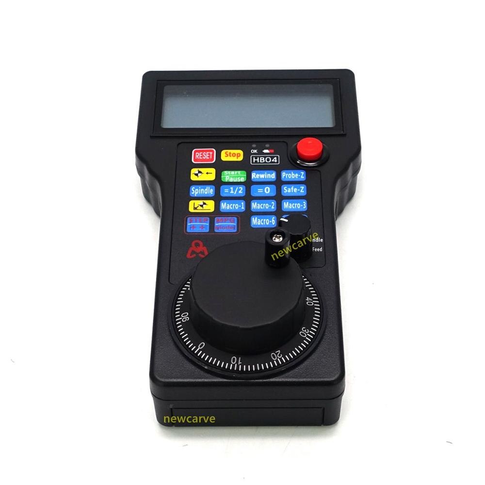

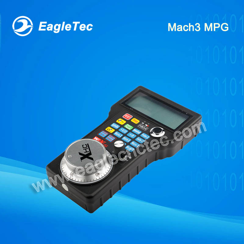

Kamarádovi jsem poslal e-mail, že tady na fóru doporučují toto kolečko:
https://www.eaglecnctec.com/products/17 ... -hb04.html
Bohužel jsme se špatně pochopili a on hned objednal z Aliexpresu jeho kopii
(nevěděli jsme, že je to kopie):
Do halu jsem přidal komponentu:
Kód: Vybrat vše
loadusr -W xhc-hb04 -I xhc-hb04.cfg -H
V halshow mi fungují všechny tlačítka, kolečko i přepínač Off+X+Y+Z+ F+S.

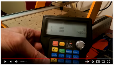

Ovšem nevím, jak přepnout obrazovku, kde by se mělo zobrazit F a S, tak jak je třeba zde:
Ať dělám, co dělám, mám na displeji jen polohu XYZ.
HAL pinem na obrazovce přepínám jen inch/mm. Když dám přepínač do polohy F+S, tak se nic neděje.
Jak se chová originál XHC kolečko? Co způsobuje přepnutí obrazovky?

U originalu ktery mam (je to ale uz dedecek, rok porizeni nekdy cca 2014) se uvedena forma dislpleje zobrazi automaticky, jakmile se prepne prepinac do poslednich dvou poloh. CIli bud ovladani rychlosti vretene (S), nebo feedu (F).
Zmizi zas automaticky jakmile se prejde do jakekoliv polohy ovladani osy.
zz912
Příspěvky: 1628
15. 1. 2021, 7:52
A děje se to i při vypnutém PC? Jde mi o to, zda to zajišťuje ovladač v PC, nebo zda je to řešeno mikrokontrolérem v kolečku.
A ještě bych se chtěl zeptat, jak jsi s tímto kolečkem spokojen?
