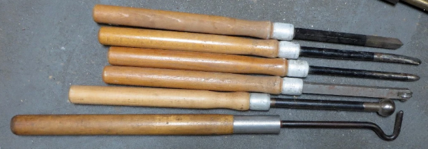

Dřevena rukojet ..na nastroj.. Kde koupit ?
ssmak3050
Příspěvky: 807
14. 1. 2021, 9:51
Zdravim ..da se nekde koupit drevena rukojet na ..stejne jak na pilniky ale s delkou aspon 400 mm??
naky tip ??

Udělat z nějaké násady na koště nebo hrábě? Prodávají se v různých průměrech a různé dřevo.

Násady, kulatá topůrka na kladiva/zednická kladívka a podobně. (Např. https://www.mojedilna.cz/nasady-topurka/ ) Ale to, co máš na obrázku, jsou rukojeti na struhy (soustružnická dláta). Délka bývá 250-300mm. Většinou si každý, kdo točí dřevo, vysoustruží jakou potřebuje. Na hrubý ubírací struh klidně i těch 400 mm a více.
Na co to má být, na ty struhy?

To co je na fotce vypadá spíš na vercajk kovotlačitele a tam rukojeti budou určitě 400 + , tohle bude fakt lepší dotvořit z násady.Taky je otázka kolik kusů.

radu78 píše: 15. 1. 2021, 6:51 To co je na fotce vypadá spíš na vercajk kovotlačitele a tam rukojeti budou určitě 400 + , tohle bude fakt lepší dotvořit z násady.Taky je otázka kolik kusů.
No jo, máš pravdu, kam jsem dal oči :shock: . Tam je potřeba pořádně zabrat a ta dlouhá násada dává smysl. Ssmak o sobě píše: ...kovotepec,pasir....to bude ono.

No,pan mistr Pangrác ,když jsem se ho ptal, kde se braly nástroje říkal,že štáhly si každý pasíř dělal sám,stejně tak jako hefty,protože každý má jiné požadavky a je třeba,aby to pasovalo do ruky,jinak tě za pár hodin práce vezmou křeče do rukou..To zakování konce musí být ze silnější trubky,aby se heft nerozloupl,když zapáčíš.
Od té doby,když někde vidím pěknej vyschlej jasanovej trámek,nebo bukovou nohu od stolu,už ji valím domů..Samozřejmě záleží na tom,co chceš dělat,jestli budeš táhnout jen malé rámečky z mědi,stačí i hefty z pilníku,ale na jedničku plech v průměru 300mm už budeš potřebovat heft kolem průměru 50 a délky 400-500mm

dikes za rady ..takze zase udelat jak jinak ..jinak ano je to na kovotlacitelskej soustruh..(onehda jsem mel asi 30 kousku ..a zase se vracim do mladych let) :) diky..
