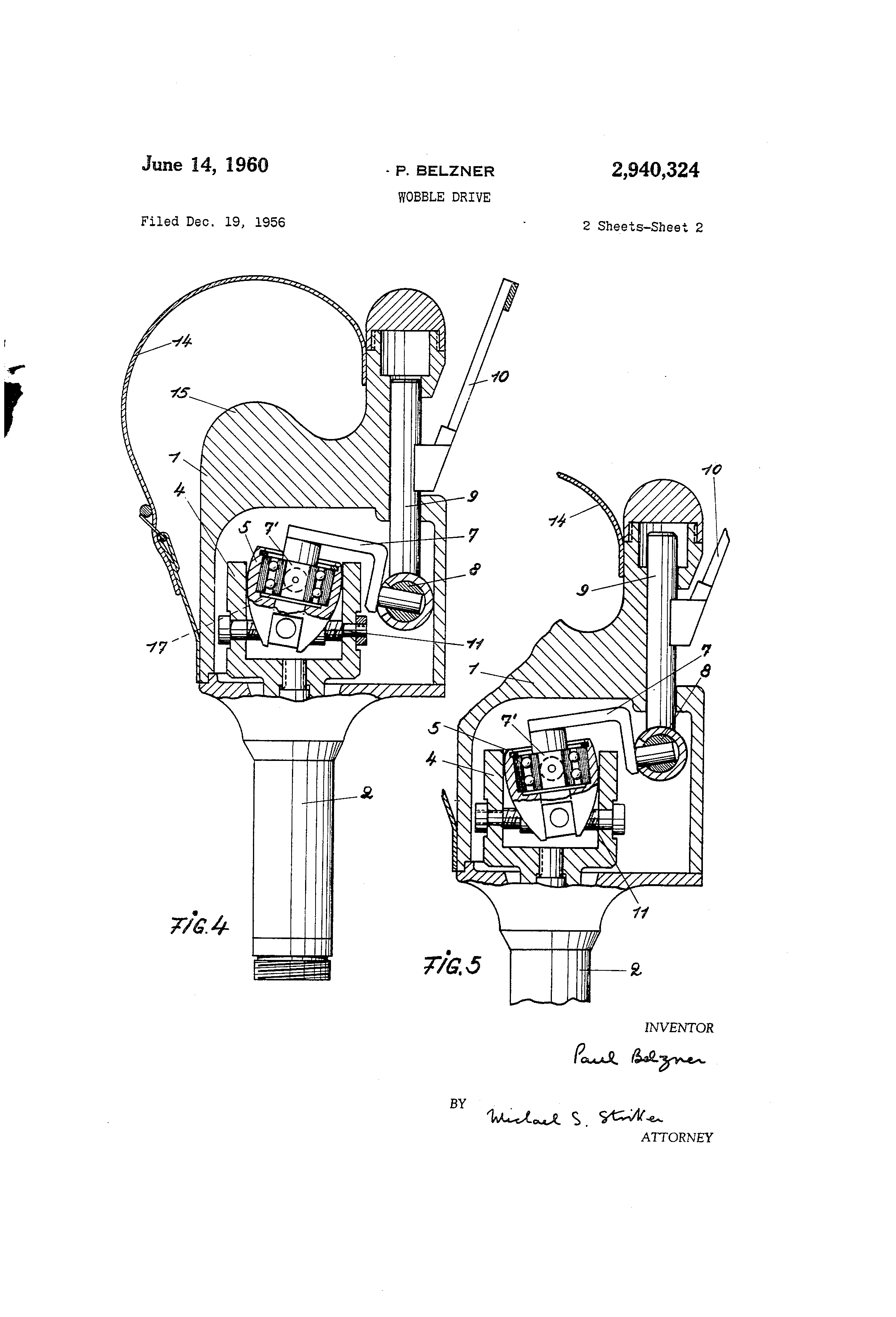

víte možná kde se dají koupit a bolik stojí ty fajn elektrické škrabáky BIAX? Poláci ani Němci mi nejsou schopni poslat žádnou nabídku. Takže nevím ani ceny.
Jaké jiné? Narex to už asi nedělá, nebo to neumím najít.
Poradite prosím kde a po čm se koukat? Nějaké značky, typy. Zřejmě to využiju častěji a na větší plochy, tak mně zajímá cena nějaké střední třídy.

No také bych na hrubé škrábání využil nějakého pomocníka, ale sehnat biaxe nebo ten išp je za nějaké rozumné peníze téměř nemožné. Již jsem se také zaobíral myšlenkou zda by to nešlo přizpůsobit třeba na ocasku, ale ono to nebude asy jen tak. Ten biax možná při kroků zpět prizvedává. Netuším to by chtělo alespoň nějakej popis jak to maká od někoho kdo to má.

HonzaHorka píše: 16. 1. 2021, 11:40 Již jsem se také zaobíral myšlenkou zda by to nešlo přizpůsobit třeba na ocasku, ale ono to nebude asy jen tak.
Čoby nešlo :) . Ja jeden taký robený doma mám.
https://www.youtube.com/watch?v=ZCtmry4flLs
https://www.youtube.com/watch?v=7lNM5E2ae5Y
https://www.youtube.com/watch?v=_nCGMDBjyH4
Biax to samozrejme nieje, ale pomoc je to veľká a skoro zadarmo. Je dôležité mať ale správne plátky. Mal by to byť karbid H1/K10 ( s tých starých), iné plátky nešriabu tak dobre. Nové plátky do škrabákov sú super, mám staré škrabáky NAREX s K10 a nový Rennsteig s výmenným plátkom a ten sa zdá je nevytupiteľný a ide do liatiny ako do masla.

Můžeš to ještě trochu rozvést? Já js si pořídil loni na občasné říznutí ocásku sice pouze od parkside, ale již jsem uvažoval že bych ji možná kuchnul a předělal.
Ono jde v podstatě stejně pouze o opravu držáku místo pilky a hlavně se musí zkrátit krok na cca 10mm?

To nieje celkom to isté. Tumlík kúpil hotový škrabák na lepidlo a omietky, ten je naozaj krám ako aj sám neskôr napísal. Ale tá chvostovka po prerábke umožňuje nastavenie dĺžky pohybu smýkadla, takže sa dá nastaviť na hrubšie aj jemnejšie škriabanie. A naozaj to funguje.

Tak jsem dostal nabídku za cca 60tis bez daně z Polska. "Nie dla psa kieubasa" (volný překlad... Tato kolobáska není pro psa, není pro mně a pod)
Možná si nějaký vyrobím sám.
