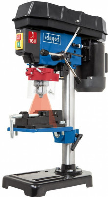

Ahoj, nemáte někdo? Vrtám tady klasickou ruční dvourychlostní vrtačkou v levném lehkém stojanu, na poctivý kus litiny tu není místo (a pokud by se přeci našlo, šetřil bych si ho na frézku). Teď tu mají v Bau akci za 89E (2300Kč), záruka 5 let, Scheppachu celkem věřím (ta ruční je taky Scheppach), hodnocení na Heurece celkem fajn. Tak si říkám, jestli si nepolepšit.
Ve starším vlákně Pavka psal, že při vyšší zátěži u podobných kousků prokluzuje řemen, platí i zde?
Dík, T.

Ked ti nevadi vysuv pinoly 5cm,teda aspon myslim strategicky to nikde nieje uvedene.
Vysvetlim ti precorozdiel dlzky medzi 3mm a 8mm vrtakom je 5cm.
Tak ze ked predvtas nieco 3mm vrtakom, a chces tam dat 8m musis manipulovat s stolikom co je otrava, alebo si to vypodlozit niecim.
A 5cm jakel sa tiez zle vrta :D
Tak ze zna je 80mm vysuv zaklad.

Aha, toho jsem si nevšiml, škoda :( Našel jsem návod (ke stažení), v něm to je. Zajímavé, že uvádí plynule nastavitelnou rychlost, to je imho kec.

na pohyb stola by som vybral nieco s kluckou, pretoze tento sposob povolit paku a rukou sa snazit poposuvat hore a dole a davat pozor pred upevnenim aby ti sedela diera na vrtak je pakaren.

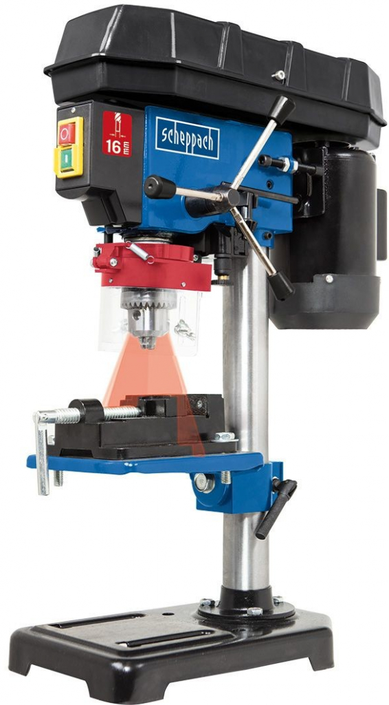

Mají tam i tohle, chtějí za to 2x tolik (ohne akce). To má hloubku vrtání také jen 50mm, ale v kombinaci s tou kličkou už by to nemusel být takový opruz. Stolkem se ale kolem sloupu asi točit pro změnu nedá*, což je možná trochu škoda. No nic, nechám to zrát..
Dík, T.
*Možná dá, nevím jistě, nějaká klička tam zezadu je.

Stolkem se tocit da.Ten hreben se toci s tim.

Schválně jsem se byl v dílně podívat, rozsah výsuvu mám taky 50mm. V praxi to jede asi tak 60mm, i když stupnice je jen do 50mm. Vertikální posuv stolku stejný jako na obrázku, tedy utaženém kličky na sloupu.

Dík, říkal jsem si, jestli je to až takto fikané :)
