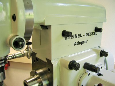

Ja planujem osadiť moju frezku steinel sh4 rychlobeznu hlavou fn32 a na nu vlastny motor malo by to mat vyhody a to ze vysku si človek navoli ako potrebuje a ostane volne aj horizontálne vreteno možnosti a kombinácii je viac ja som čerpal inspiráciu z nemeckého fóra

Tento nemec pouzil na svoju frezku hlavu s tramom z deckla a adepter si vyrobil foto je jeho.Tak mne uz chyba len ten tram a adapter co bude pre mna najväčší problem
Steinel Adapter.JPG (40.86 KiB) Zobrazeno 4342 x
A ak by sa nahodou niekomu doma povaloval nevyuzity podobny tram s prirubou minimalne 200mm ako je na foto tak mam zaujem

Takovej mezikus co má ten němec mám na svojí FP1, aby mi tam šla hlava z jugoslávský ALG100. Když jsem mezikus tvořil, tak jsem ho udělal z nezkušenosti nízkej. Kdybych ho dělal znova, tak ho udělám stejně vysokej jako to má němec.

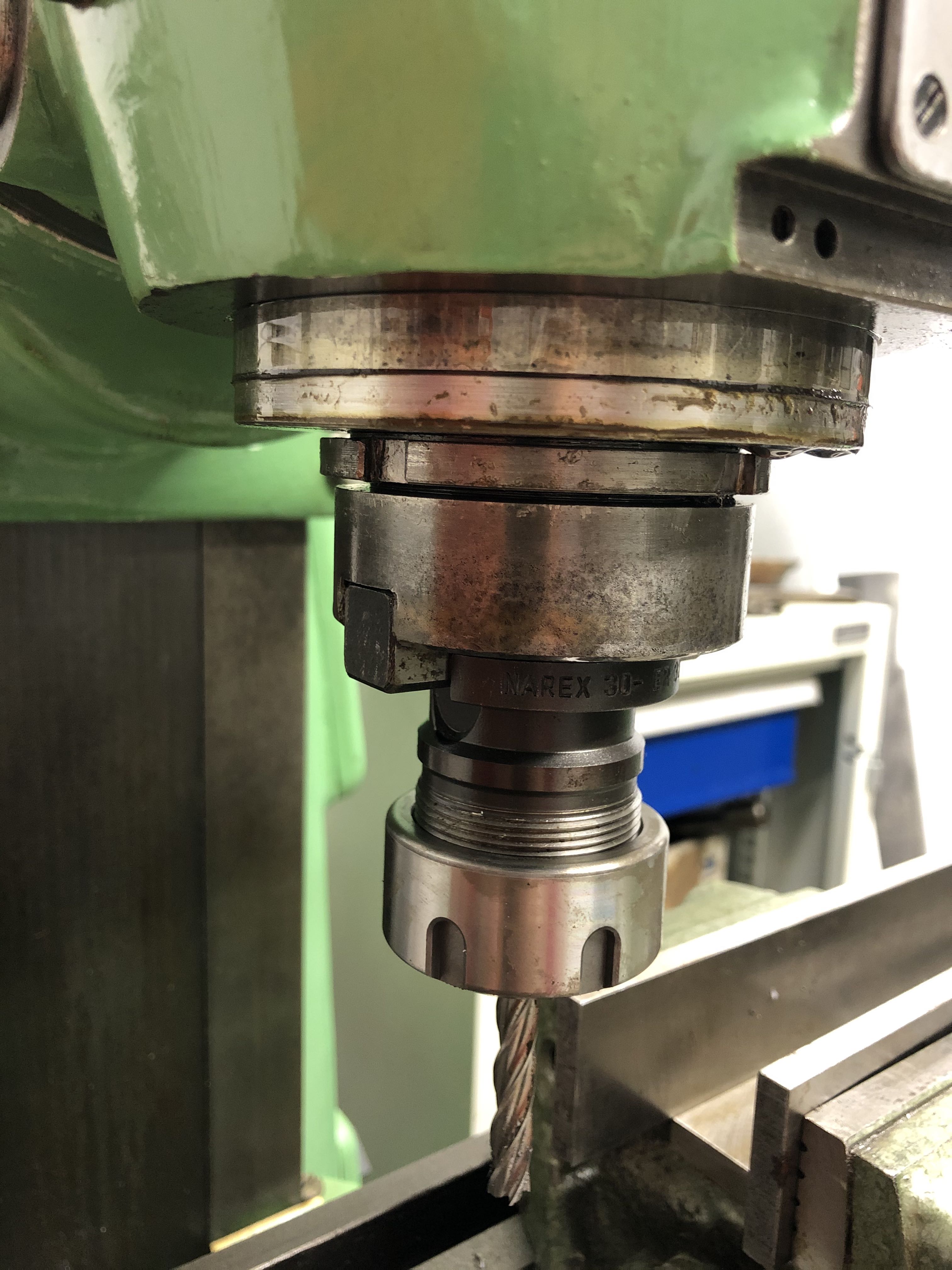

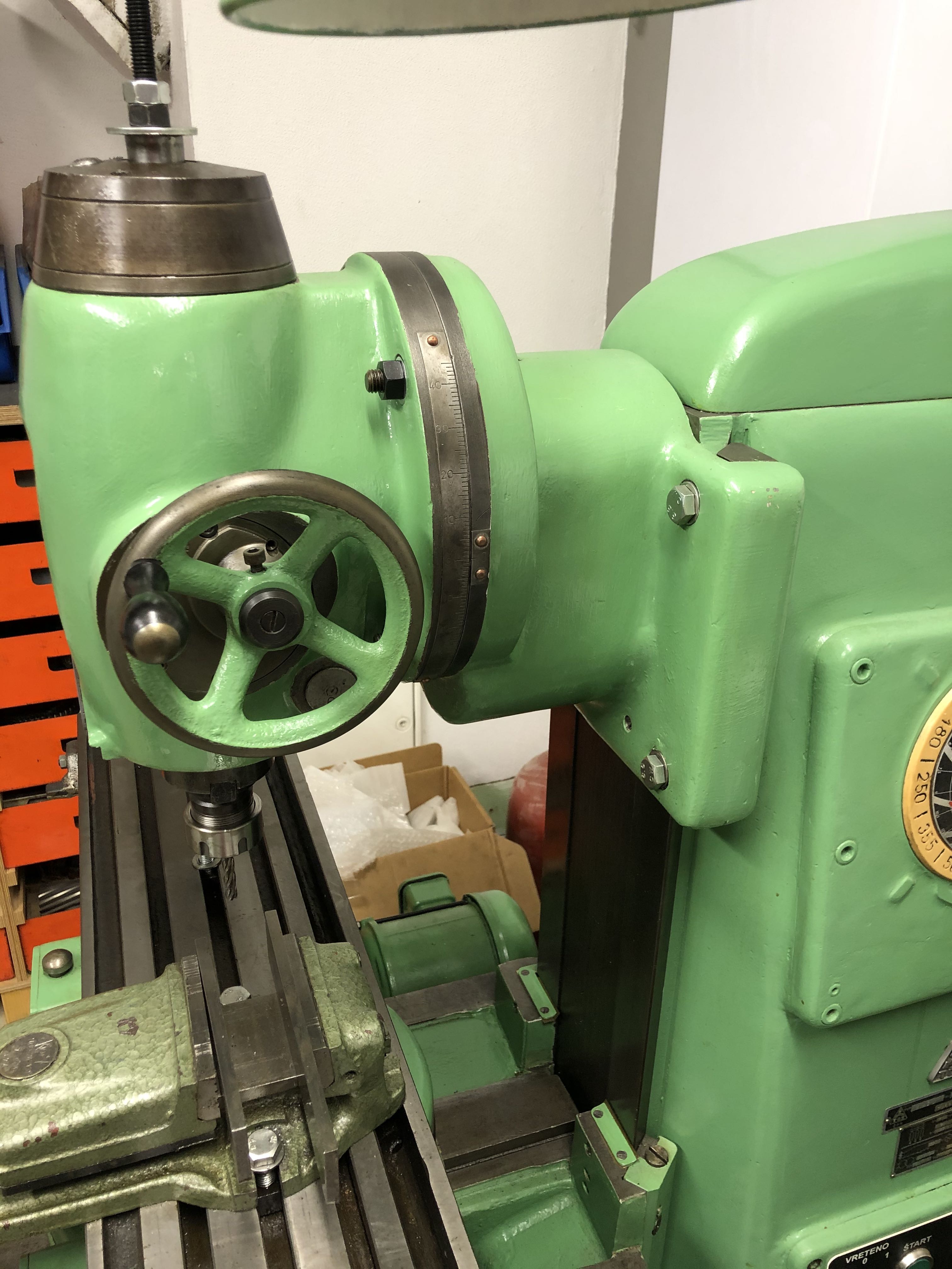

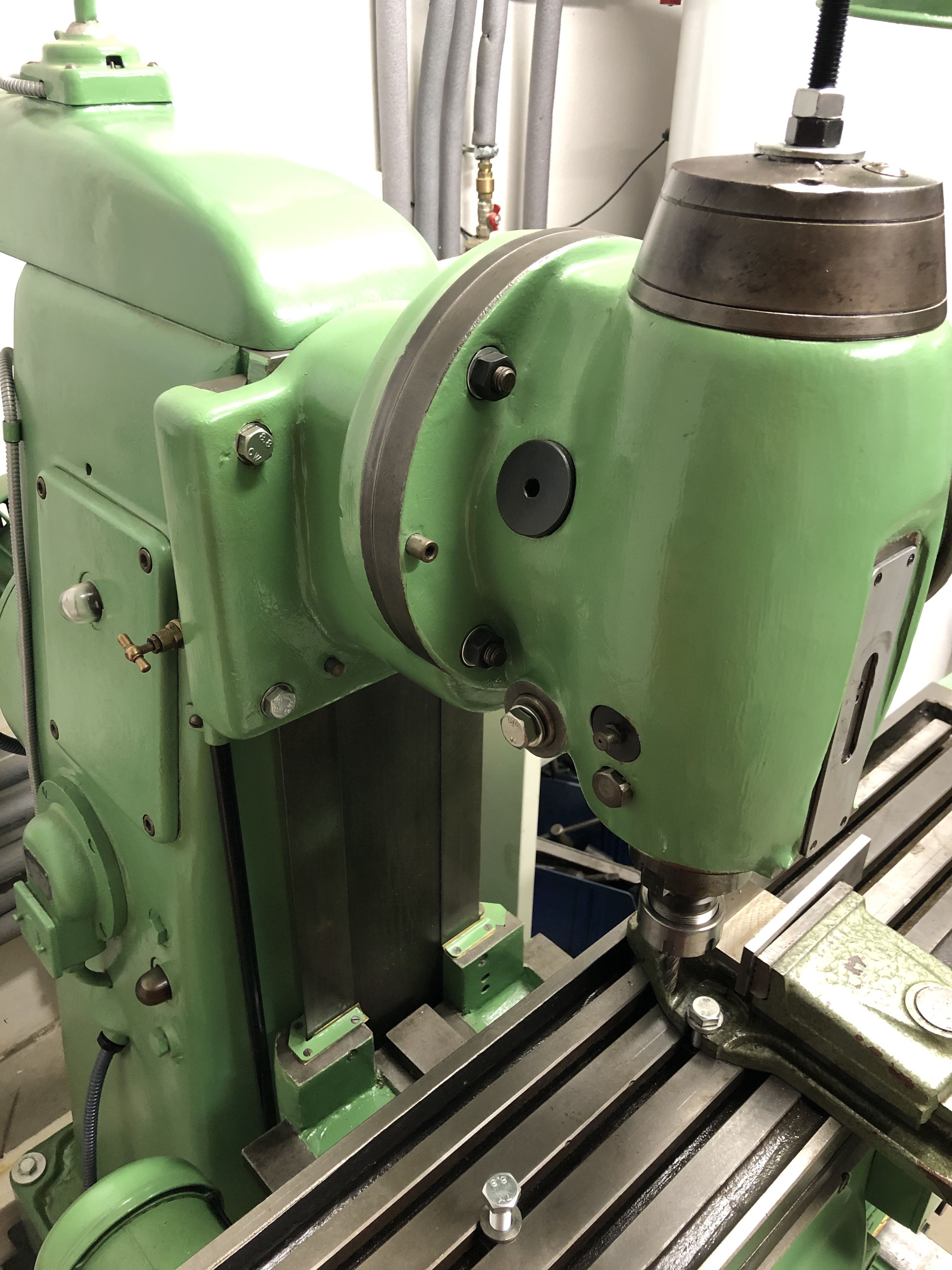

JLo ma požiadal o fotky hlavy z maďarskej frézy ME 250. Má výsuvnú pinolu, ISO30 a pasuje na fa2u. Potrebné bolo iba upraviť (zmenšiť) prítlačné rybiny na dotiahnutie hlavy k zvislej rybine. Potrebujem ešte vyrobiť vťahovaciu skrutku a držiak odchýlkomera. Snáď ani nemusím hovoriť aký "upgrade" to je.
