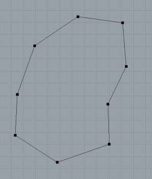

Ak zadam napr 10 bodov v priestore a chcem frezovat tymito bodmi tak linearne to vyfrezujem. Takto to nepotrebujem. Chcem to prekryt splinov. V CAM systemoch je to bezna funkcia, ale CAM nie je k dispozicii.

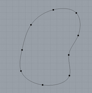

Uz menovany stroj MAKA tento kod mal (G50) a vsetky kody G1 co boli za nim sa frezovali splynou (nie linearne) a to v 5-ich osiach.
Priklad pospajania bodov lin. useckami.
tie iste body potrebujem frezovat splinou.

Btw. ta G50 to skutečně uměla takhle pěkně uzavřít (tj. nastudovala si u prvního bodu bod poslední)?

Já ano. Ty se nad tím zkus ještě jednou zamyslet.
EDIT: Aha, koukám, že jsi ubral. Abys u té brambory nahoře určil úhel první tečny.

Juro píše: 4. 2. 2021, 10:56 Uz menovany stroj MAKA tento kod mal (G50) a vsetky kody G1 co boli za nim sa frezovali splynou (nie linearne) a to v 5-ich osiach.
Nebylo to spíš takto?
