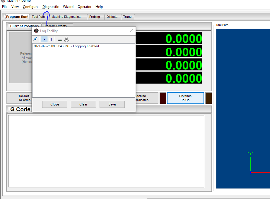

Teď nevím jestli v Mach3 je logging, pokud jo tak si ho otevři, zapni tu šipečku.
Tam to vypisuje vše co Mach dělá. Pokud by to dělal Mach, měl by to tam zobrazit. (fakt si nemyslím že by to ale dělal Mach...) Pokud by to dělal ESS, zkusit něco zjistit v diagnostice ESS.

No ja na to jdu laicky. Když mi totéž nedělá v Mach4, ale taky se nechove super dobře, tak to asi bude tím. Ten test by to přece odhallil. Kouknu se na to logování, ale asi potřebuji ptorchu návod. Kolega by měli mít osciloskop, tak to něco možná ukáže. Zeptám se.
