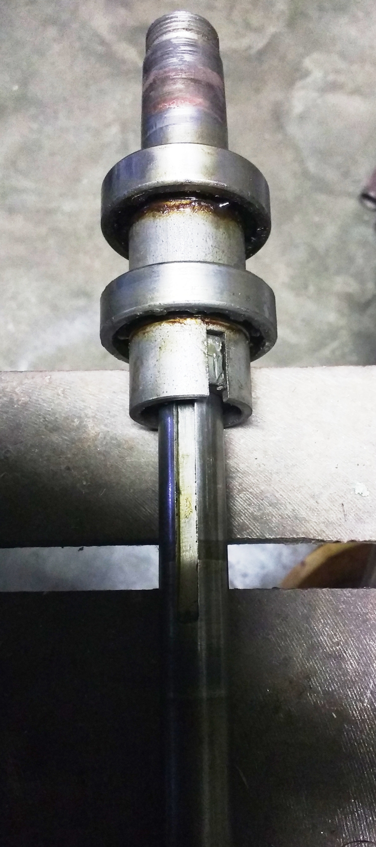

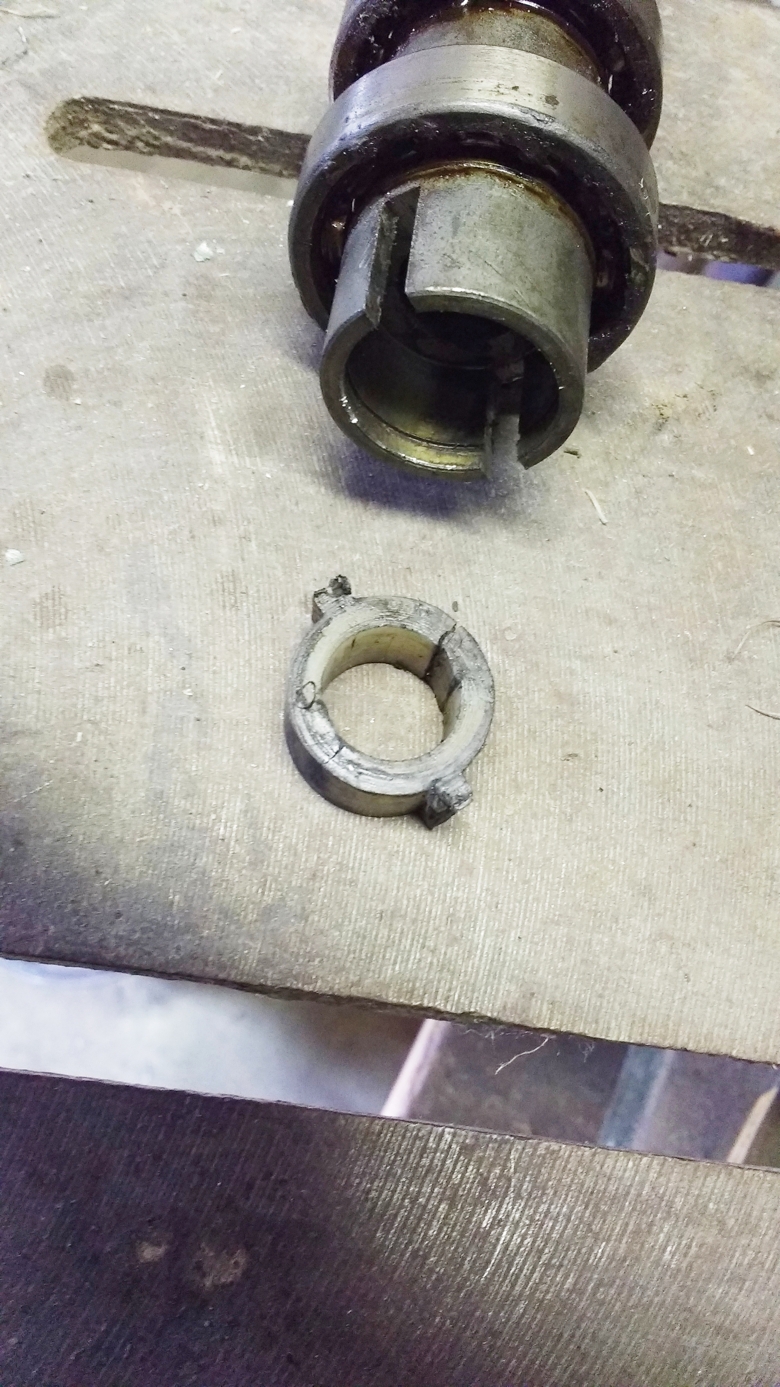

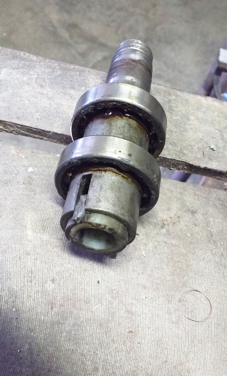

Zdravím, dostala se ke mě na opravu stolní vrtačka s označením SV13, výrobce Družstevní podnik strojírenský Praha. Jedinou její chybičkou je vylomený unašeč vřetene. Je to ten plastový kroužek na fotce, vnější výstupky zapadají do výřezů v hřídeli řemenice a chybí tam ulomené vnitřní výstupky, které přenášely pohyb na hřídel vřetena. Alespoň si to tak představuju :) . Nechá se ten kroužek ještě někde sehnat, nebo máte někdo vymyšlené jiné řešení? Abych třeba nevymýšlel něco, co už má někdo zmáknutý. Díky.

mirek53 píše: ↑1. 3. 2021, 6:03 Zdravím, dostala se ke mě na opravu stolní vrtačka s označením SV13, výrobce Družstevní podnik strojírenský Praha. Jedinou její chybičkou je vylomený unašeč vřetene. Je to ten plastový kroužek na fotce, vnější výstupky zapadají do výřezů v hřídeli řemenice a chybí tam ulomené vnitřní výstupky, které přenášely pohyb na hřídel vřetena. Alespoň si to tak představuju :) . Nechá se ten kroužek ještě někde sehnat, nebo máte někdo vymyšlené jiné řešení? Abych třeba nevymýšlel něco, co už má někdo zmáknutý. Díky.
To je divné - vždyť hřídel vřetene má drážku pro pero ne?
Viz ta poslední fotka dole.
Na tom plastovém dílu žádná vnitřní drážka vidět drážka není ;-)
V té řemenici ve středovém otvoru by měla být ta drážka taky, alespoň si to myslím

Zdenek Valter píše: ↑1. 3. 2021, 6:44 [/quote=mirek53 post_id=407277 time=1614621804 user_id=13155]]
Taky mě to zarazilo, jsme zvyklí, že v hřídeli řemenice je drážka, na hřídeli drážka a pero. Tady je to jinak, proto tady konzultuju. Hřídel má dvě drážky pro pera, po 180 stupních. A ten plast měl podle mě původně dvě pera/výstupky dovnitř a unášel hřídel vřetene a v hřídeli řemenice byl unášen za ty dvě pera/výstupky na vnějším obvodu - viz náčrt. Jiný způsob přenosu mě nenapadá, na tom plastovém kroužku prostě ty vnitřní výstupky chybí.
A protože se mi použití plastu na pohon vřetene zdálo "divné", tak tady sonduju, jestli jste se s touhle vrtačkou už někdo potkal.

Ten diel môže byť kľudne od výroby plastový, je namáhaný na dvojitý strih, takže niečo to znesie, a práve to niečo zabráni poškodeniu kovových dielov. Je jednoduchšie a lacnejšie vymeniť plastový krúžok, ako poškodenú pinolu s pretočeným kužeľom.
Pamätám si na poistky na rýchlobežné 60 tonové lisy v bývalej robote. Liatinový "puk" o hrúbke cca 25mm na strih.
