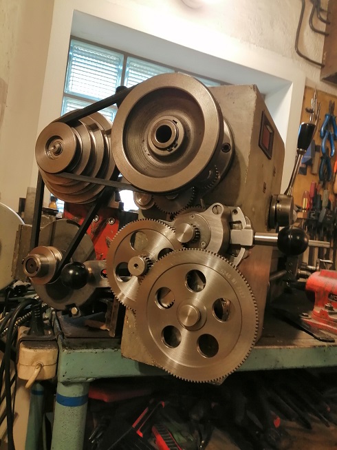

Dobrý den, koupil jsem stolní soustruh. Zjevně dělaný doma, nebo spíš ve fabrice jako mimopracovní aktivita. Materiál je údajně ocelolitina. Myšleno zřejmě lože. Jsem renesanční člověk, ale ne profesí soustružník. Soustruh soustruží, avšak jen v manuálním režimu. Motorový podélný posuv nefunguje, (příčný nemá) protože jeho pohon je řešen řemenicemi a poslední řemínek na menší řemeničce prokluzuje, protože nepřekoná odpor závitové tyče posouvající suport. Pokusím se přiložit fotky a i odkaz na video na trubce. Jako řešení mne napadlo poslední dvě řemenice nahradit ozubenými koly čím by přenos sil byl zajištěn stoprocentně a navíc dle mého laického úsudku byla li by ta kola promyšlena, tak by byl soustruh i obohacen o jistou možnost řezání závitů. Rád bych, aby celý můj příspěvek byl chápán jako prosba o pomoc, která by vedla ke konečnému řešení.
Co si myslím: Myslím si, že závit je výsledkem pohybu suportu vůči otáčkám vřetene. Tedy pokud se vřeteno otočí o jednu otáčku, přičemž se suport posune o 1,5 mm, tak získám závit se stoupáním 1,5 mm? Naměřil jsem na mém soustruhu posun suportu o 3mm na jednu otáčku vodícího šroubu. Takže bych teoreticky závit o stoupání 1.5 mm měl získat otočením vřetene o celou otáčku a závitové tyče suportu o půl otáčky. Je ta úvaha správná ? Pokud ano, pak by tedy zřejmě stačilo navrhnout ozubená kola (soukolí), jejichž volbou bych mohl měnit poměr mezi celou otáčkou vřetene a počtem otáček závitové tyče vodící suport, čímž bych definoval stoupání tvořeného závitu. Dále bych si chtěl upřesnit pojmy a p.
Modul ozubeného kola. Jde o poměr průměru kola k počtu zubů. Kolo se měří na největším průměru - až prostě přes zuby v mm? Pak by mé ozubené kolo na soustruhu (to pod dvěma menšími ozubenými kolečky) mělo modul 1,923, respektive tedy 1.3. Průměr kola jsem naměřil 84 mm a má 65 zubů. Tak už vím, není to největší průměr, ale průměr Dr a tedy správný modul ozubených kol na mém soustruhu je 1,25. Našel jsem i nějakou bakalářskou práci, která se zabývá soustruhem pro amatéry a je v ní i tabulka ozubených kol. Pak by případná další kola s různým průměrem a počtem zubů musela mít vždy tento modul ? Abych už moc nepsal, kde bych ta kola sehnal ?
Neznáte náhodou někdo ten soustruh ? Díky moc za každou reakci, postřeh, radu pomoc Snad se mi tam podařilo dát i ten odkaz na trubku. Doplněno později. Tak myslím, že jsem vypátral, že jde o SU 110/500 dle Urob si sám.

ne, je to svařenec a sešroubovanec z ocelových válcovaných profilů a z plechů
je to docela pěkně uděláno, rozhodně to provedením výrazně převyšuje podobné konstrukce
ocelolitina je něco jiného
dokonce to vypadá, že že takový byl původní záměr autora a ty řemínky se tam nějak připletly jako provizorium které už tam zůstalo
prakticky to narazí na to, že pokud bys chtěl používat strojní posuv pomocí toho šroubu co tam je pro běžné soustružení i pro řezání závitů, tak pro tyhle dva případy potřebuješ do cesty vložit další převod asi tak 1/10 nebo 1/20
protože
posuvy pro soustružení potřebuješ tak +- od 0,05mm/ot do 0,2mm/ot
posuvy pro běžné závity potřebuješ tak 1mm/ot až 2mm/ot
čili 10x tolik
na dospělých strojích se to řeší trochu jinak, tam je ten viditelný šroub podél lože využit jen pro řezání závitů a suport je úpři soustružení poháněn tyčí s podélnou drážkou (ta co je nejvýš pokud je jich tam víc), převodovkou v suportové skříní která pohání pastorek a ozubeným hřebenem podél lože
ano, tyhle úvahy jsou správnéPuma píše: ↑6. 3. 2021, 12:14 Rád bych, aby celý můj příspěvek byl chápán jako prosba o pomoc, která by vedla ke konečnému řešení.Co si myslím: Myslím si, že závit je výsledkem pohybu suportu vůči otáčkám vřetene. Tedy pokud se vřeteno otočí o jednu otáčku, přičemž se suport posune o 1,5 mm, tak získám závit se stoupáním 1,5 mm? Naměřil jsem na mém soustruhu posun suportu o 3mm na jednu otáčku vodícího šroubu. Takže bych teoreticky závit o stoupání 1.5 mm měl získat otočením vřetene o celou otáčku a závitové tyče suportu o půl otáčky. Je ta úvaha správná ? Pokud ano, pak by tedy zřejmě stačilo navrhnout ozubená kola (soukolí), jejichž volbou bych mohl měnit poměr mezi celou otáčkou vřetene a počtem otáček závitové tyče vodící suport, čímž bych definoval stoupání tvořeného závitu.
mnohokrát se to tu řešilo, je to obvyklé téma začátečníků, speciálně na soustruhu typu "transmisák"
ano, to lze, ale pak musíš ve výpočtu 2 zuby připočítat
najdi si pojmy hlavová, roztečná a patní kružnice a výška zubu (ta je rovná 2,25*m)
Dh= m*(z+2)
Dr= m*z
Dp= m*(z-2,5)
ty závorky na první pohled vypadají divoce, ale lze to snadno odvodit z výšky zubu
ještě existuje "korekce ozubení", tím se v tomto případě není třeba zabývat
viz výšePuma píše: ↑6. 3. 2021, 12:14 Pak by mé ozubené kolo na soustruhu (to pod dvěma menšími ozubenými kolečky) mělo modul 1,923, respektive tedy 1.3. Průměr kola jsem naměřil 84 mm a má 65 zubů. Tak už vím, není to největší průměr, ale průměr Dr a tedy správný modul ozubených kol na mém soustruhu je 1,25. Našel jsem i nějakou bakalářskou práci, která se zabývá soustruhem pro amatéry a je v ní i tabulka ozubených kol. Pak by případná další kola s různým průměrem a počtem zubů musela mít vždy tento modul ? Abych už moc nepsal, kde bych ta kola sehnal ?Neznáte náhodou někdo ten soustruh ? Díky moc za každou reakci, postřeh, radu pomoc Snad se mi tam podařilo dát i ten odkaz na trubku. Doplněno později. Tak myslím, že jsem vypátral, že jde o SU 110/500 dle Urob si sám.IMG_20210301_221827.jpg

shodný modul musí mít kola, která do sebe zapadají v jednom soukolí
různá soukolí mohou mít různé moduly
moduly jsou normalizované, běžně 1, 1,25, 1,5, 2, .......
převodovky viz požadavek výše se už asi 200 let běžně řeší sadou výměnných kol a "lyrou" pro mezikolo
opět - mnohokrát se to tu řešilo, opakovat to nemá smysl, hledej
lze koupit polotovary kol (hotové ozubení, bez nebo s malou dírou, tu si vyrobíš/upravíš dle potřeby)
třeba www.retezyolomouc.cz
modul si zvol tak, aby se ti tam potřebné velikosti kol vešly

Tu sestavu kol samozřejmě není problém přepočítat (či spíš nově navrhnout) pro tenhle soustruh, viz ta úvaha o převodu 1:2 výše. Určitě s tím půjdou dosáhnout obvyklé posuvy a metrické závity, s drobnou odchylkou i palcové.
základní převod do pomala tam je i se změnou směru - to tam zůstane
a dál sednout a zkusit navrhnout/spočítat skladbu kol pro požadované stoupání z toho co je na trhu (nechat vyrobit levné nebývá)
nezapomenout na alespoň jeden "pomalý" převod pro soustružení
(někde zde byla kalkulačka/tabulka která pomůže - autor se asi ozve)

Jak vypadá ta lyra (červená šipka)? Jestli je udělaná jak má být, tak by měla umožnit měnit osovou vzdálenost kol a — b,c i kol b,c — d (b, c je zde dvojice kol společně na jedné hřídeli). Jestli je to opravdu tak, pak stačí udělat všechna kola a, b, c, d výměnná a máš to jako na každém běžném soustruhu. Modul 1.25 není třeba dodržet, ta výměnná kola nebudou v záběru s tím s modulem 1.25, takže není důvod. Použij kola jaká se ti zlíbí nebo spíš jaká se podle výpočtů vejdou — těch 1.5 by to od oka být mohlo. Kolo a nesmí být s tím kolem co tam už je spojené nějak napevno, ale nasazené na hřídel s perem a zajištěno podložkou se šroubem, aby se dalo vyměňovat (hlavně žádné čepy, výměnná musí být všechna čtyři). Podobně zbylá tři kola. Tak získáš základní osazení závitové převodovky, se čtveřicí kol a, b, c, d a tím už se dá s vhodnými koly dosáhnout jakýkoliv závit nebo posuv (pro posuvy budeš potřebovat podstatně větší převodový poměr než pro závity). Zjevně to tak bylo už navržené, možná, že to půjde udělat docela jednoduše, to ale už z fotky nepoznám.
ano, to uvažuješ správně, stávájící zůstanou - dovolují měnit směr posuvuPuma píše: ↑6. 3. 2021, 11:30 Dále mám představu, že kola s modulem 1.5 zapojím na ozubené kolo pod dvěma kolečky takto. Menší ozubené kol s mod 1.5 připojím třeba čepy na stávající kolo pod těmi dvěma kolečky místo malé řemeničky, kterou odstraním. Pak už bych mohl trošku čarovat s těmi výpočty až k posuvové tyči.
myslím, že budeš měnit všechna 4 kola - tedy A B C D - a někdy možná B=C tedy bude nasazené jen jedno
zda měnit stávající posuvový šroub se musíš napřed rozhodnout a až pak počítat, pokud ale funguje, není důvod jej asi měnit.
musíš se naučit, jak se to počítá - nejlépe pomocí excel tabulky, těch výpočtů bude hodně - hledáš kombinace kol, které odpovídají požadovanému stoupání
Nebo to někomu zde zadat, kdo to umí - říci jaký převod tam už máš = počty zubů stávajících kol a stoupání šroubu
modul bych řešil až jako poslední - prvotní je, aby dané počty zubů někdo vyráběl a aby se to fyzicky vešlo. Tím chci říci - že při malém modulu kola na sebe nedosáhnou a při moc velkém se to tam nevejde. Tedy v tabulce i řešit zda navržená kola abcd půjdou namontovat tak, aby dosáhla na osy a-d
