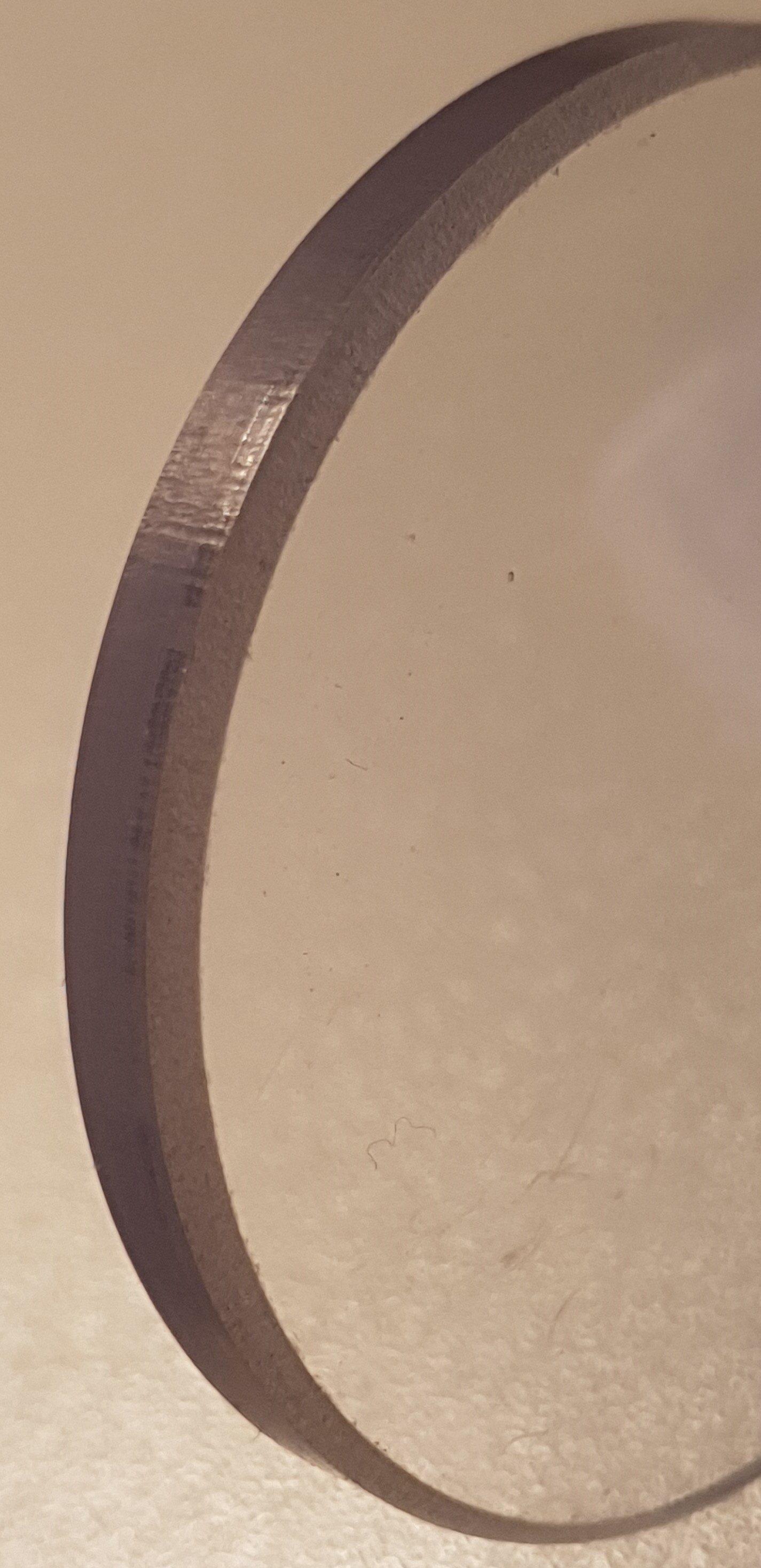

Hezký večer,
poptávám výrobu kulatých sklíček z Lexanu tloušťky 5mm.
Teď to vyrábím na starší frézce. Uměl by někdo docílit hladšího povrchu? (blbě se to fotí :-) )

Brousit, brousit menší zrnitostí, brousit ještě menší zrnitostí, leštit, leštit, leštit...
Dalo by se uvažovat o tužším stroji, o větším počtu mikrokroků, o nástroji s větším průměrem, o řídícím systému, který aproximuje kružnici přesněji.
Dalo by se uvažovat o soustružení.

Lexan se rozumně brousit nedá a i to leštění je problematické, to jedině použít místo lexanu PMMA. Čirou náhodou :-) podobná sklíčka sklíčka vyrábíme také, včetně té hrany pro o-kroužek. Je to všechno jenom o nástrojích, monolitickou stopkovou frézu, ostrou monolitickou úhlovou frézu co nejmenšího průměru a na rozdíl od semikrystalických termoplastů použít vysoké otáčky, vysoký posuv a zcela minimální šponu na poslední průchod. Cílem je maximálně zkrátit dobu kontaktu břitu s obrobkem, proto také ty malé průměry.

Prochaska má úplnou pravdu - FRÉZOVÁNÍ - opravdu ostrý nástroj, kterej se nesmí používat na nic jinýho, tužší stroj, vysoké otáčky, vysoký posuv. Jednobřit je dobrej, ale dá se vychytat i 3břit -> fakt rychlej posuv. Pomáhá emulze, jakkoli divně to může vypadat, ale lepší je to i při foukání vzduchu do řezu.
Finish spíš větší 0,2-0,3, menší nedělá dobrotu. Pak je hrana úplně čistá, skoro jak čelo.

prochaska píše: ↑13. 3. 2021, 8:46 Lexan se rozumně brousit nedá a i to leštění je problematické, to jedině použít místo lexanu PMMA. Čirou náhodou :-) podobná sklíčka sklíčka vyrábíme také, včetně té hrany pro o-kroužek. Je to všechno jenom o nástrojích, monolitickou stopkovou frézu, ostrou monolitickou úhlovou frézu co nejmenšího průměru a na rozdíl od semikrystalických termoplastů použít vysoké otáčky, vysoký posuv a zcela minimální šponu na poslední průchod. Cílem je maximálně zkrátit dobu kontaktu břitu s obrobkem, proto také ty malé průměry.
S Procházkou , zcela souhlasím ...
Také z PMMA soustružíme ,
jak psal Procházka ... vysoké otáčky, vysoký posuv a zcela minimální na poslední šponu .
+++ emulze / olej ... Jak kdy , záleží na šarži materiálu .
Stává se , že kusy jsou trochu matné ... řešíme to tak , že kusy posíláme jisté firmě
/ můžu se poptat které a co s tím dělají /
Kusy jsou pak čiré jako sklo a to do slova !!!

Já jsem na limitu stroje, takže jak psal zverodoktor hledám někoho, kdo by mi to vyrobil v lepší kvalitě :-)
