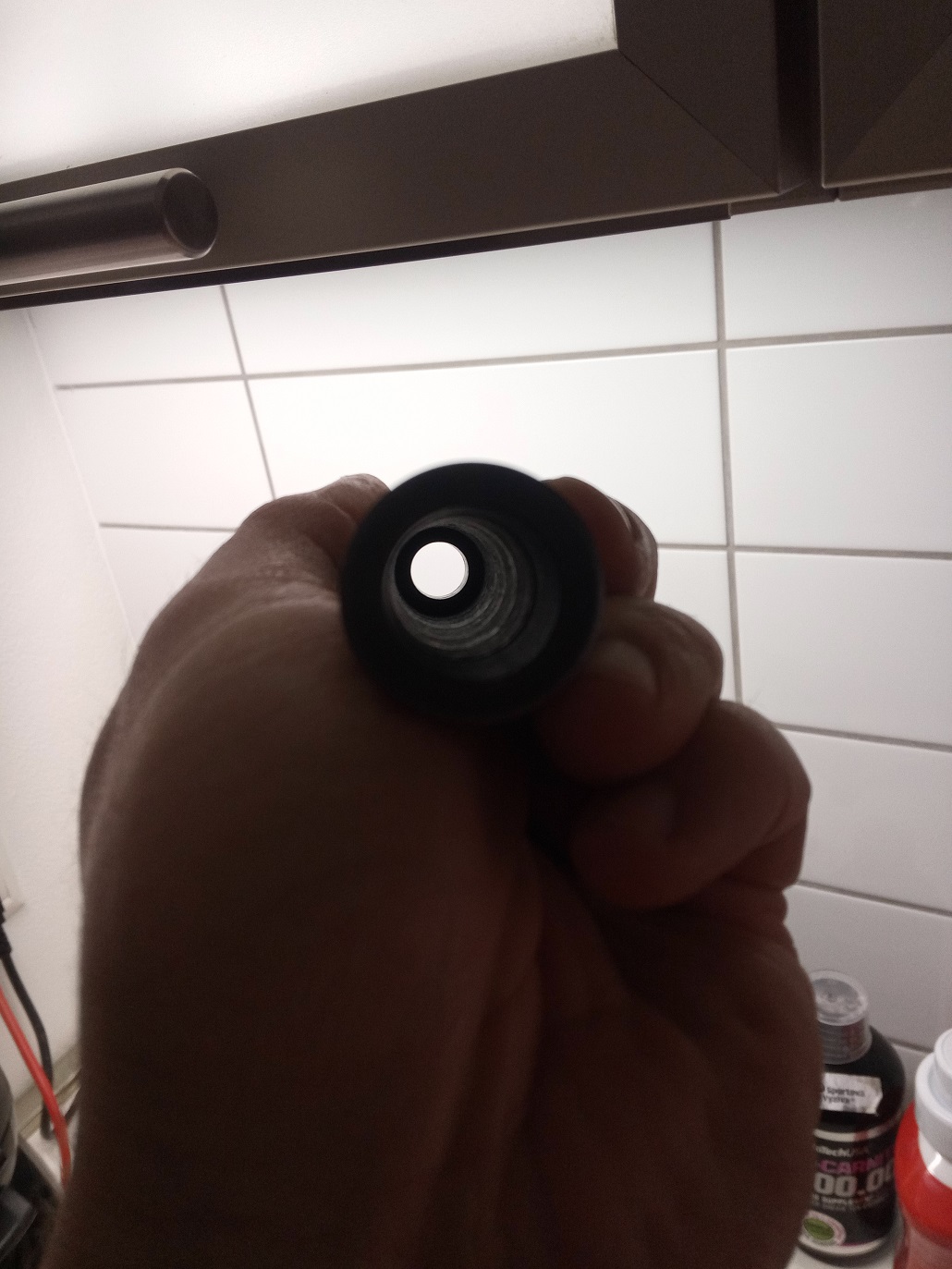

V tých Morse kužeľoch sú zo zadnej strany vnútorné závity M16 + diera skrz. Práve to mne vadí, potrebujem M16 vonkajší.

Tak dnes dorazil aj ten polotovar kvôli ktorému som zakladal toto vlákno. Pre mňa na pôvodný zámer nepoužiteľný, pretože celým polotovarom je navŕtaná diera. Nájdem mu nejaké využitie :lol:
