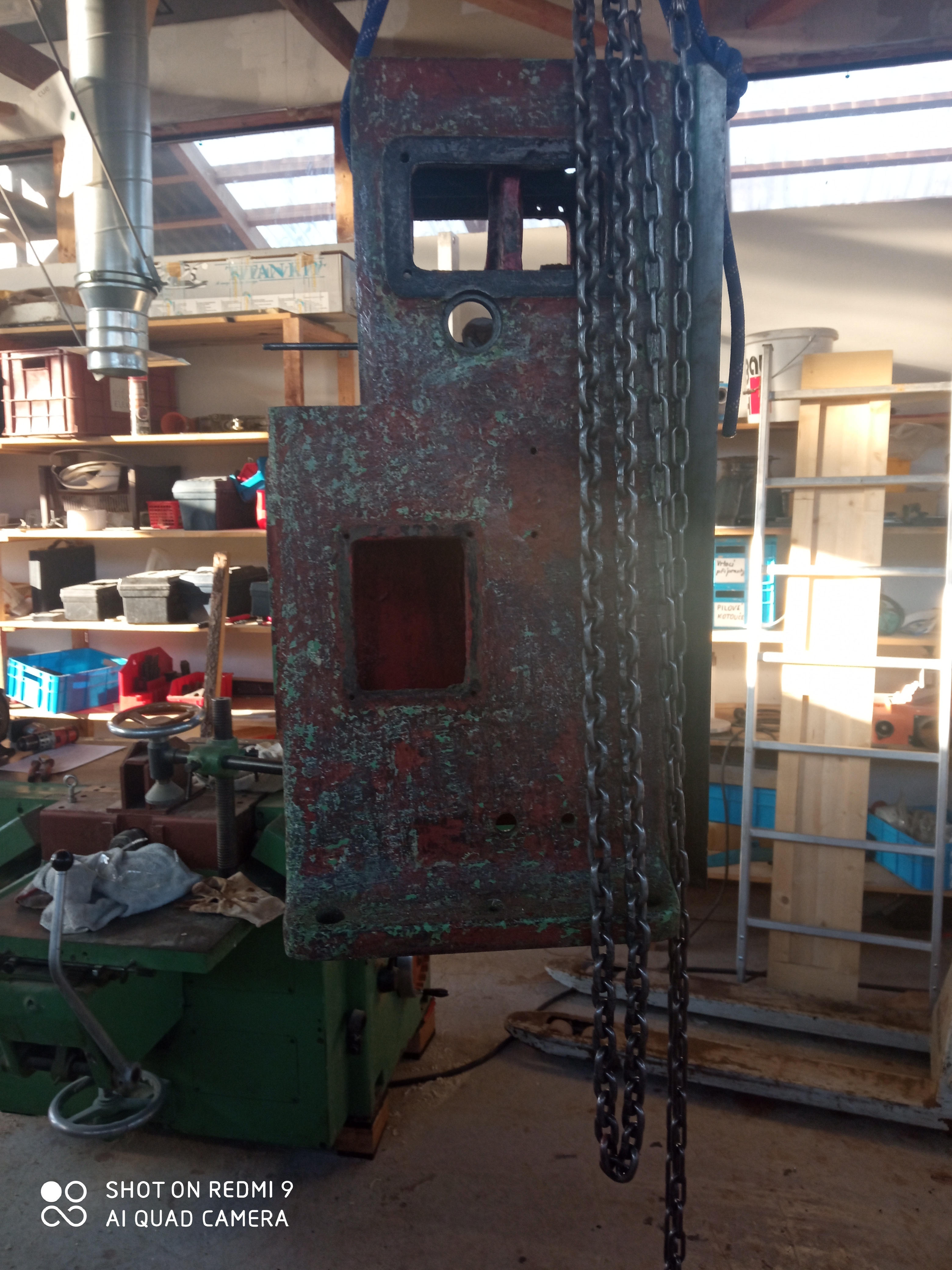

Vážení členové fóra.
Dělám kompletní rozborku frézky F1J, abych ji mohl důkladně ošetřit a zrenovovat. Zarazil jsem se na poslední operaci - a to oddělení sloupu od základny. Není tu někdo, kdo to dělal? Jsou tam v rozích 4 imbusy, ty se mi podařilo vyjmout. Pak jsou uprostřed dvě matice na svornících - demontoval jsem je. Oklepal jsem barvu okolo spáry. Ani se to nehne. Drží to jen na barvě nebo jsem na něco nepřišel? Nebo to drží na těch svornících na tření?

Nejsou na spoji ještě kolíky? Budeš to muset asi očistit víc, nemám F1J ale na mojí polce to tak je.

Charon píše: 14. 3. 2021, 6:21 Nejsou na spoji ještě kolíky? Budeš to muset asi očistit víc, nemám F1J ale na mojí polce to tak je.
To by mohlo být to, co jsem považoval za pouhé svorníky. Zdá se mi, že by to mohly být lícované válečky držené těmi maticemi. Jak to ale vyndat, když je to v díře, to nevím.

Na F1S to drží 4 imbus šrouby + 2 kolíky uprostřed šroubů.

markus píše: 14. 3. 2021, 7:42 Na F1S to drží 4 imbus šrouby + 2 kolíky uprostřed šroubů.
Ty 4 imbusy mám venku. Ale nevím jak dostat ven ty kolíky. Pokud se nemýlím, tak jsou to vlastně závrtné šrouby. Jenže ten horní závit je krátký, takže 2 matice tam nedám, abych ten svorník za ně vytočil.

14. 3. 2021, 7:51
Tak u mě se to vyndává tak, že ty matice dotáhnu a tím se ten kolík povolí. Pak se začne matice s kolíkem protáčet a jde to jednoduše vytáhnout ven. :D

markus píše: 14. 3. 2021, 7:51 Tak u mě se to vyndává tak, že ty matice dotáhnu a tím se ten kolík povolí. Pak se začne matice s kolíkem protáčet a jde to jednoduše vytáhnout ven. :D
Díky, hned zítra to zkusím.

14. 3. 2021, 8:25
Přesně tak, kolíky se závitem, právě kvůli snadnějšímu vytažení.
Světe div se, u mě se to vyjímá také tak. :D Nedalo mi to a musel jsem to jít zkusit. Takže díky tobě. Frézka je kompletně rozebraná. Teď budu oklepávat a brousit a čistit. Pak kytování a základ a barva. Práce je tam dost, ale tvůj příklad mne nadchnul. Pokusím se o podobný výsledek.

Zbýňa píše: 14. 3. 2021, 8:25 Přesně tak, kolíky se závitem, právě kvůli snadnějšímu vytažení.
Já jsem si blb myslel, že jde o svorník. Že je to jen kolík mne nenapadlo.

14. 3. 2021, 8:47
Tyhle kolíky jsou dobrej případ, ale potkávám je spíš na starších strojích. Na novějších jsou pak buď s vnitřním závitem (demontují se reverzním kladívkem) a nebo klasika kuželový bez závitu. Ty je občas potřeba navrtat a závity pro reverz. kladívko dořezat. Jako třeba u mě dneska :)

14. 3. 2021, 8:57
Ja do toho neboucham, nasroubuju delsi sroub s provrtanou pasovinou ohnutou do U a maticí a vytahnu to plynule. Zkratka obryceny vytahovak
