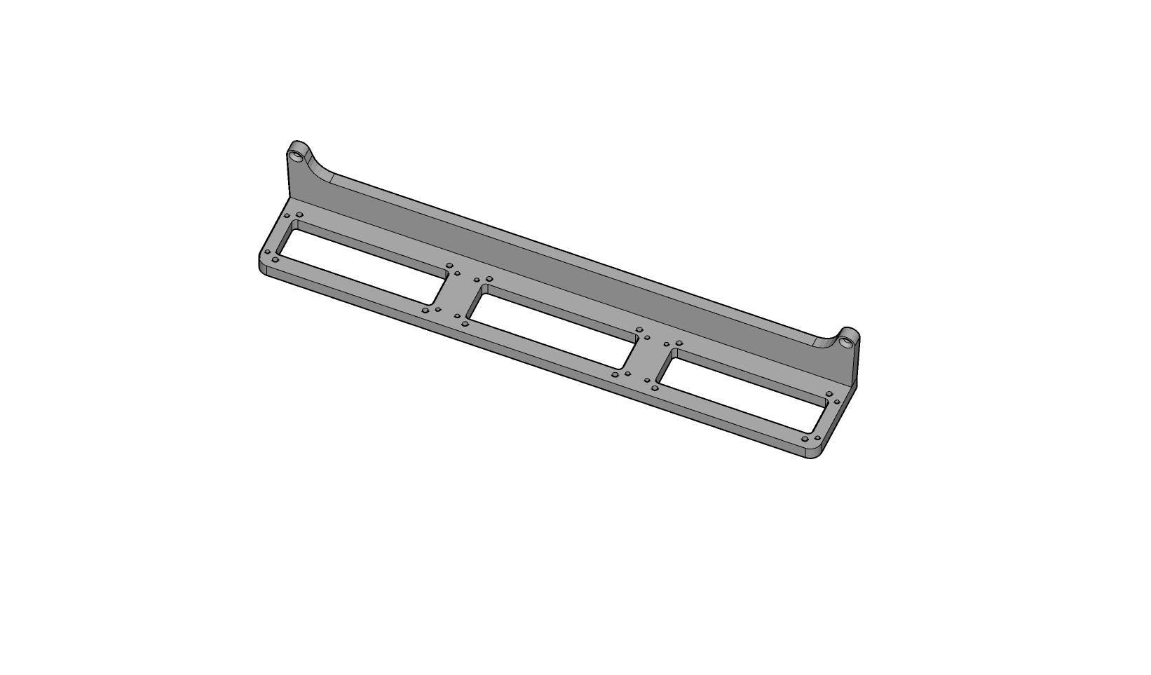

nedokazal by mi prosim nekdo napsat orientacni cenu, za kolik byste nekdo vyrobil z AL? Frezovani z hiniku je pro me jeste daleko. V teto fazi mi zatim staci hurba predstava. Idealne i se zaoblenyma hranama a zavitama. Ale to pripadne jde udelat i pak rucne.
Potreboval bych pak vyrobit cca 20ks.
Vykresy jsou zatim jen orientacni, neco malo se jeste zpresni. Asi idealne vyrobit z AL L profilu. tlousky se muzou zmenit.
Diky!

bobíku to mu jako nabízíš výrobu 20takovejch kousků za 32000? nebo to je jen nějaká ukázka té tvé kalkulace?
neměl by být první kus za nějakou cenu a ty další už bez CAMu a programování?
mě je to jako jedno jen mě připadá 32000 za takovou blbost asi tak 10x přestřelené..

Na první stránce si můžeš měnit sazby. Odhaduji, že 1000Kč je u firem běžná sazba. Já třeba počítámu frézování slitin hliníku se 400Kč/h. Ale já to nenabízím, jen propaguji svůj formulář. :D A jak jsem psal, ty další kusy jsou už bez CAMu. Ještě by se měla zohlednit příprava na frézování, ta taky u dalších kusů odpadá. Ale to už se musí odhadnout.

on to zreme pocita pri frezovani z plneho 4hranu...
ak by si nasiel polotovar L-profil tak by to nebolo take drahe... tak max 30€/ks , asi ale menej

Dekuji kluci, pomohlo mi to. Ted musim pockat na dodani chybejiciho dilu, zamerit, dokreslit a pak az vyroba.

- L profil jaký ? 50x50x6 ?
- Bobíkova cena je OK (přidej 3k)
Je potřeba reálný model, nebo řádně okótovaný polotovar.
