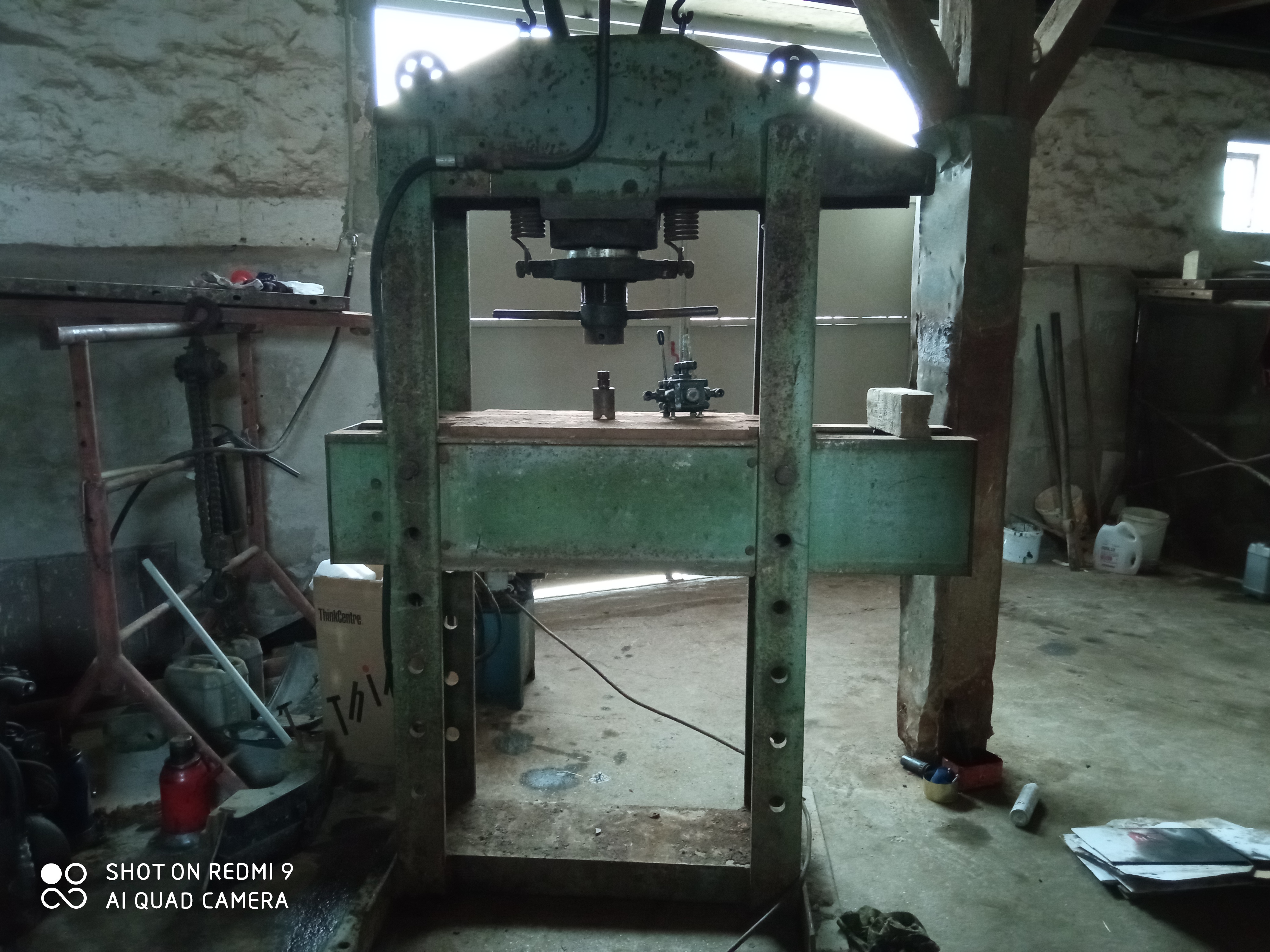

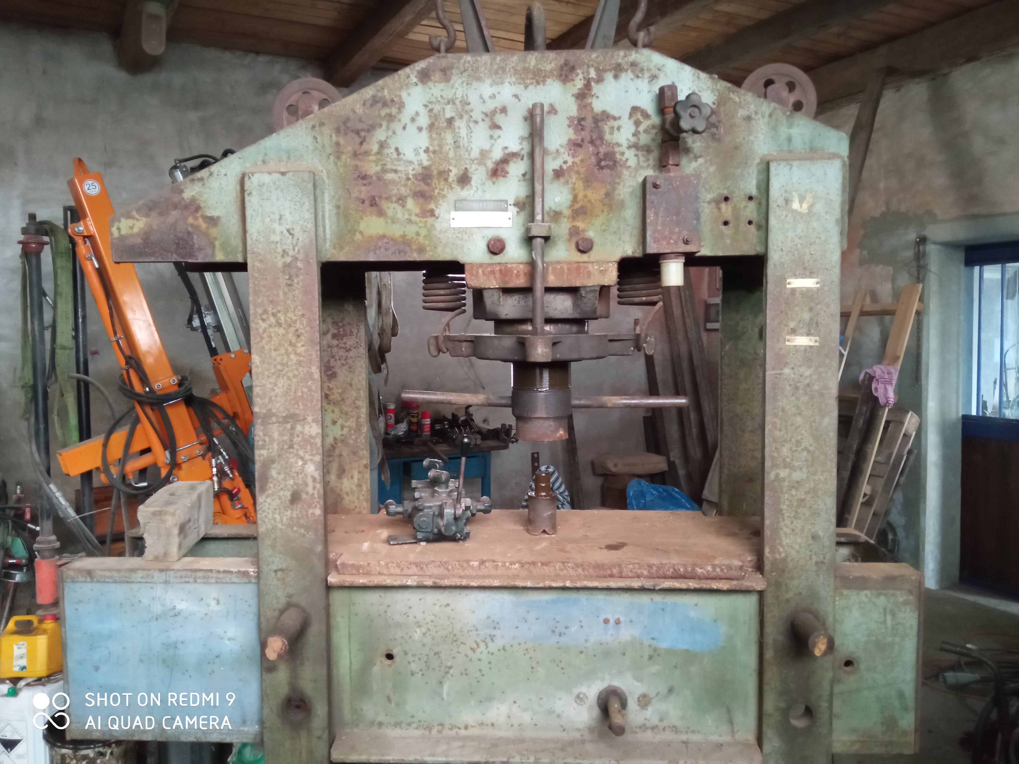

Pani potrebujem radu,kúpil som takúto masinu ale chyba tam veskera hydraulika,akurát čo tam ostalo je kocka s koleckom ako keby nejaký ventil a piest,máme nejaké fotky ako a čo tam má by aký ovládač,a čo to tam ostalo za kocku

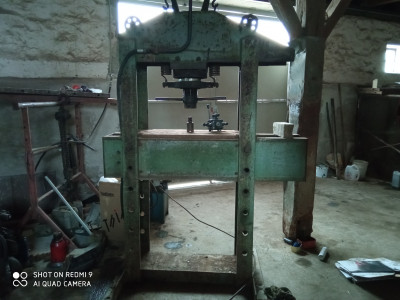

Obrázek no čo preklep sa nikomu nepritrafi,obrázky mám naštudované len neviem na čo je ten ventil a aký ovládač,mám tam ani neviem z čoho je len pomaly vypúšťa olej a dlho trvá kým sa vráti piest,tak reku je tu niekto zdaly a poradí čo tam bolo za ovládač

ovládač je v poriadku, tebe treba špeciálny hydraulický agregát.
alebo sa uspokojíš s tým, že to chodí pomaly.

To nahoře je ta kostka s tím kohoutem na manometr - nastavení pojišťováku. Chybí ti agregát a rozvaděč. Pár hadic nebo trubek.
Edit: tak koukám na fotky a ta kostka je pojišťovák.

Rekl bych ze agregat stoji za nim, na prvni fotce. Kdyz nedodas slusny popis toho co mas, necekej konkretni odpověď :mrgreen:

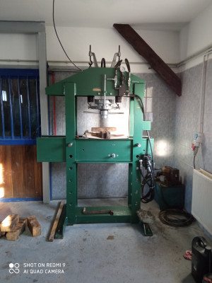

Tak sme ho dali dokopy

Moc pěkný!
