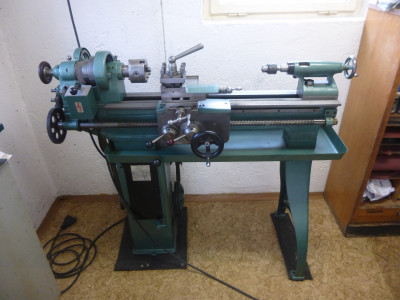

Ahoj, jak vypadá celý soustruh - je to JSO4?

Přidávám fotku mého soustruhu před opravou. Na typu JSO 4 vypadá předloha i spojka stejně ale osobně jsem ji nikdy nerozebíral .
Já jsem to měl rozebrané asi před 25 lety a celou dobu spojka fungovala dobře a ted jsem provedl při větší opravě soustruhu jen vyčištění ,natření a výměnu některých opotřebených dílů jako ložisek, zajišťovacích kolíků , červíků , čepu litinových paken, vypínací tyčky a nasadil na konec spojkové páky nový vypínací kámen.
Vzhledem k tomu , že jsem zde na foru několikrát četl že majitelům těchto soustruhů spojka nefunguje a mají ji zablokovanou, což považuji za velkou škodu zejména pokud řežete závity,
jsem sem dal ty fotky rozebrané předlohy a spojky
Po dobrém nastavení spojka funguje spolehlivě a citlivě
Zdravím Štěpán

Nojo,máš to pěkný..ale to není čtyřka.. Je to něco ještě před ní. Ta spojka je na na čtyřce jiná..Má plechové lamely a vypínací páčky do L. Bohužel jsem si to kdysi nevyfotil a smontované to není vidět- i ta velká řemenice vypadá na první pohled stejně.

Starší typ JSO4 má úplně jinou spojku než ta novější čtyřka. Ty máš spojku odstředivou. Novější typ JSO4 má už spojku lamelovou. Viz fotky. Ta odstředivá mi přijde lepší. Ta moje lamelová moc "nedrží".
