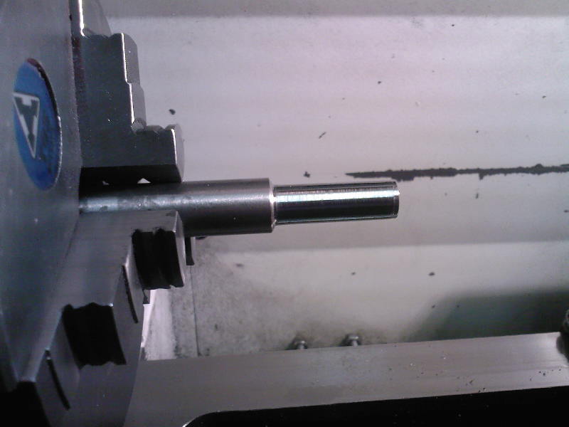

Dnes jsem točil radeco z 12mm na 8mm těmito plátky viz foto, a zkoušel jsem různé otáčky a posuv a nejlépe mi to šlo při 160ot/min. při řučním posuvu. Přesto mi to šlo velmi pomalu, :( ubíral jsem po desetinách.
Při vyšších otáčkách to hvízdalo jako sviňa a chlazení vůbec nepomáhalo. Chci vás poprosit zda nemáte někdo nějakou fintu jak na to. Chci z toho pak vybrousit nůž na vnitřní obrábění.

Zbrousit na brusce nakulato.

Tak to se mi zrovna nechtělo, proto jsem se pustil do stáčení. Navíc u kot.brusky nemám žádný držák, prostě nic jen držet v ruce a to by bylo asi na nic. Myslím, že by z radeca byl pak hnus, už na pohled, při finiši ho pak zbrousím, ale jen břit.

Kolega zjevne myslel prumerovou brusku, ze?
Ale poradim figl na toto dostacujici. Chyt radeco do el. rucni vrtacky, zapni vrtacku a tocici se to obrus na brusce. Delal jsem takto kdysi dulciky z ventilu.

To bych raději chytil přímou brusku do nožovky a na hrubo obrousil

Každopádně soustružit radeko, které samo je určeno k soustružení, nebyl nejlepší nápad :)
Toto dělám tak, že místo nože dám přímou brusku (Kress atd.) nebo flexku 115ku a jedu. Pak důkladně opucuj soustruh od pilin!

Tak jsem si dnes pohrál u kávy a točil jsem o sto šest. Sice pomalu jak jsem psal, ale mám hotovo. :lol: Dokonce kolem 100ot/min s posuvem o šponce (spíš prachu) 0,15mm to šlo nejlíp.
S tou flexou jsem to dělat nechtěl kvůli tomu prachu na liži atd.

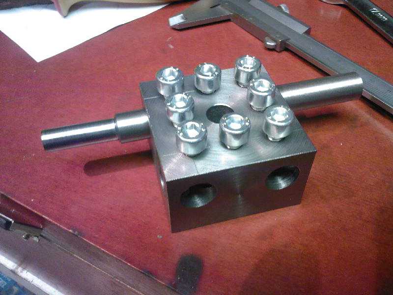

myslím, že do toho vašeho upínače by možná šly nože do vyvrtávtávací hlavičky.Honza

No taky sem si říkal,jestli by nebylo lepší použít ty nože do vyvrtávací hlavy.Já už sem si je objednal-až v lednu přijdou,pořešim upínač a bude :lol: Tady link: http://www.vyrobnistroje.cz/cz/Vyvrtavaci_Noze.aspx
PS:když už stružíš to radeco,nech si na konci rozšíření na břit

Jo ty by šlo za ty prachy, zkusím je taky objednat (12mm) a uvidím.

Hmm tie noze do hlavicky .. drziak je blato len vpredu to ma kus vidiaku .. (radeka ;)) navareneho mosadzou.
Osobne sa domievam ze je lepsie riesit noz prave takto .. z casti "drziak" a casti "rezna cast".

No, nevím za ty peníze to nebude asi žádný zázrak, jak se píše, naletovaný karbid mosazí, jinak bláto. Cena u radeca by byla jistě jinde za sadu. Já už ale taky objednal :lol: , nějakou tu službu udělají.

Dobrý den,zrovna je někdo nabízí na aukru.Nevím jaký průměr,ale vyvolávačka je asi 50kč za několik kusů.Těla nástrojů podle mě "bláto"nebude.Honza
