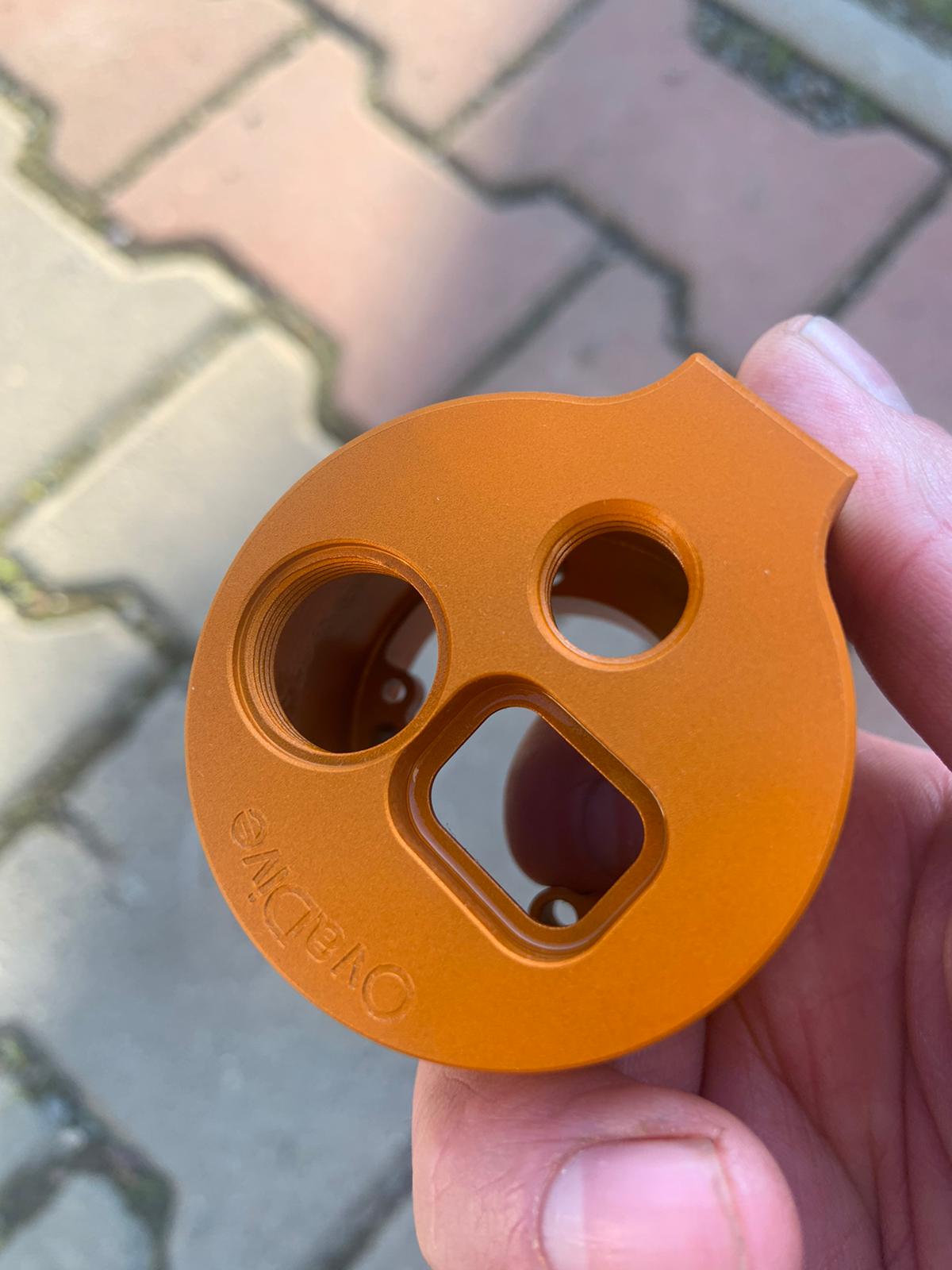

sháním někoho, kdo má balotinovací komoru VYHRAZENOU POUZE NA HLINÍK a nic jiného tam nedělá. Jde mi o to, aby se do hliníkových dílů nevnášely jiné nečistoty jako barva, rez atd... (je to pravděpodobně příčina, proč mi dělá elox tmavé stíny)

Kdysi jsem kombinoval mosaz, titan a hliník // 6082 // a na eloxu // přírodní // to nedělalo žádné problémy. Jednalo se ale o keramickou // ne skleněnou // balotinu. Jinak balotina by neměla způsobovat abrazi ale jenom "oťukat" povrch.
Tryskat keramickou balotinou za 1800/kg rezavé věci je stupidita. Také bys neměl vůbec používat dvě různé frakce v jedné kabině, abys si nekontaminoval jemnější frakci.

Je to jenom názor. Pokud tam nemáš fleky už po balotinování, tak není na vině balotina, ale nevhodný hliník pro elox, nebo špinavá, unavená lázeň pro elox.
Balotina nic do povrchu nevnáší. Je to jenom kulička, která oťukává povrch.

No s tou špinavou lázní pro elox/moření jsem se setkal nejmenovaná firma z jižní moravy ...
Ono eloxovatelnost slitin žádný dodavatel materiálu negarantuje vždy je to např. 90%.
Pokud jde o vzhled je potřeba zvolit nanášecí úpravy např. lakování.
(Balotina by měla zpevnit povrch)
