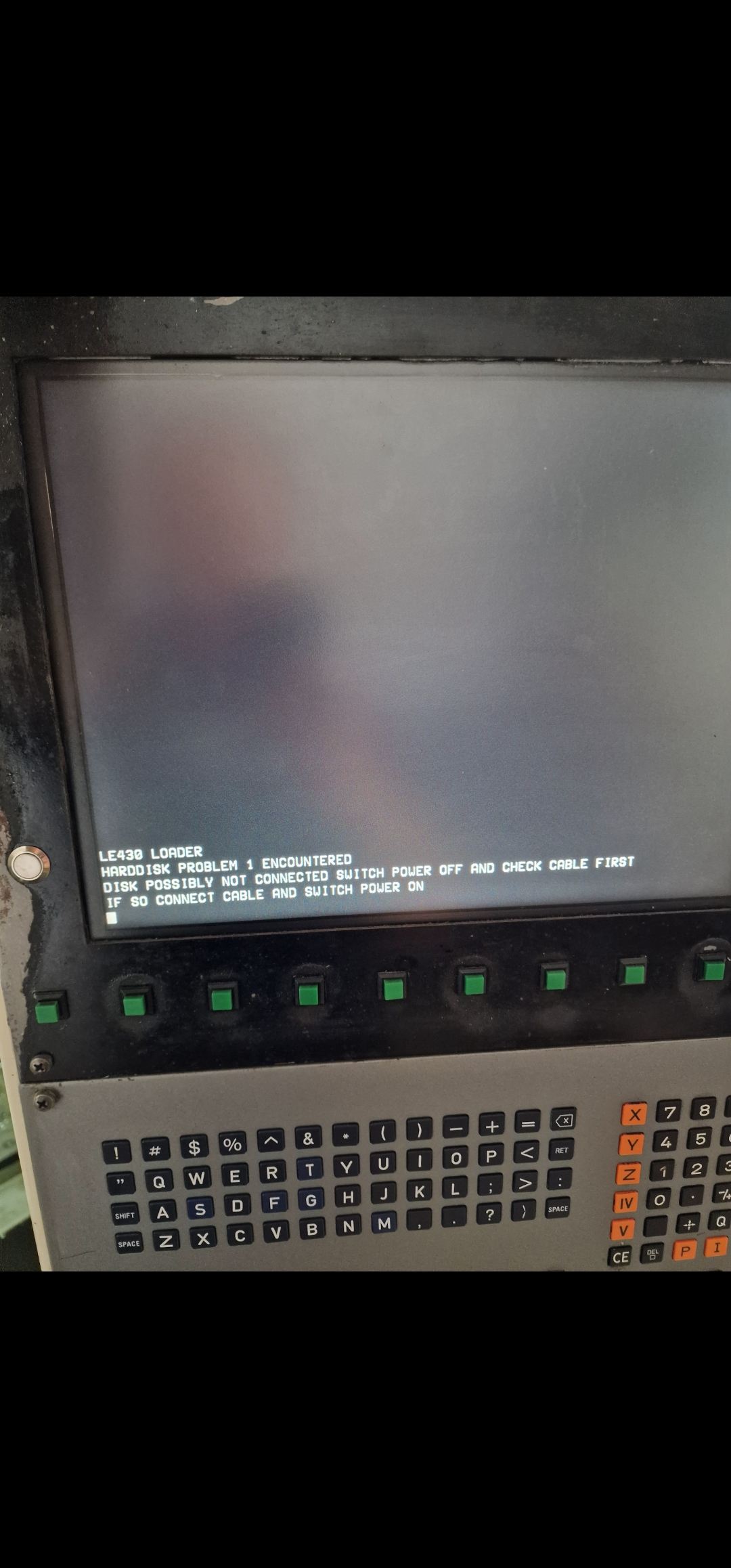

Zdravím, znovu otevírám vlákno na nebootovaní TNC 426. Na mašině běžel program a najednou spadla a po nasledujícím zapnutí se objevilo toto. Píše, že disk není připojený. Koupil jsem tedy nový ATA datový kabel a žádná změna. Těsně před tím než chyba vyskočila mě mašina upozorňovala na výměnu záložních baterií, které jsem vyměnil, ale upozornění vyskakovalo ještě několikrát po výměně. Nevím zda to může mít souvislost. Prosím zkušenější o radu. Děkuji.
(Obrázek v příloze)
(Obrázek v příloze)

Koukni zda disk toci a tika v nem. To znamena ze se mu nedari cist.
Kdyz by netocil vubec muzes zkusit dat elektroniku z jineho stejneho modelu.
To je vcelku snadne. Vubec nelituj tech drobnych za zniceny disk. Dalsi kroky uz budou jen a jen drazsi a to o mnoho radu.
Ve stroji jiz mnoho let na 426 mam tohle https://www.delock.com/produkt/54144/merkmale.html a pokud pamatuji ,tak to bylo jen clonovano z nejake plotny 400MB a hlavne bootuje o poznani rychleji
