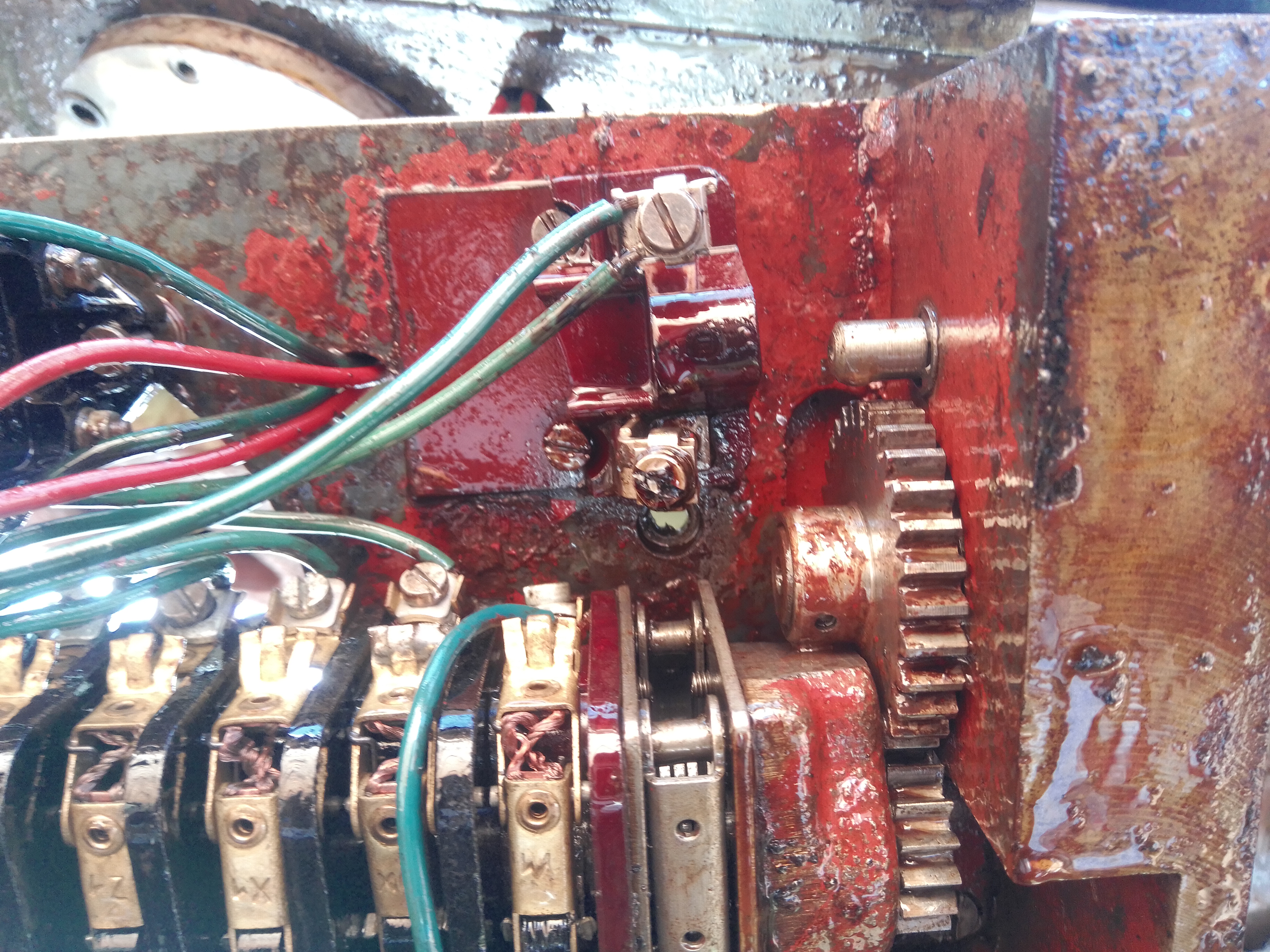

Probuzení po 15 letech - koupil jsem dlouhou dobu nepoužívaný soustruh SD 32. Kvůli čištění a zjištění stavu chci sundat příčný suport, ale zatím bez úspěchu. Potřebuji poradit od někoho kdo to už někdy dělal, jak na to.
Dál by se mi hodila detailní fotka té elektro součástky která má obstarávat tipování motoru. Asi mi tam něco chybí, jen nevím co.
Děkuji za rady

salus píše: 11. 4. 2021, 12:25 Pro tipování se používalo otáčkové relé ALNICO, bližší info třeba zde: https://www.mylms.cz/otackove-rele-alni ... a-pouziti/
To vím, špatně jsem se vyjádřil, jde mi o ten spínač ve skříňce u páky zapínání motoru
edit: podle fotek co jsem našel mám ten spínač v půlce rozlomený a ztracený

11. 4. 2021, 7:32
Tak tam dej proti tomu válečku nějaký mikrospinac, nebo komůrku od tlačítka. Místy je tam na to dost

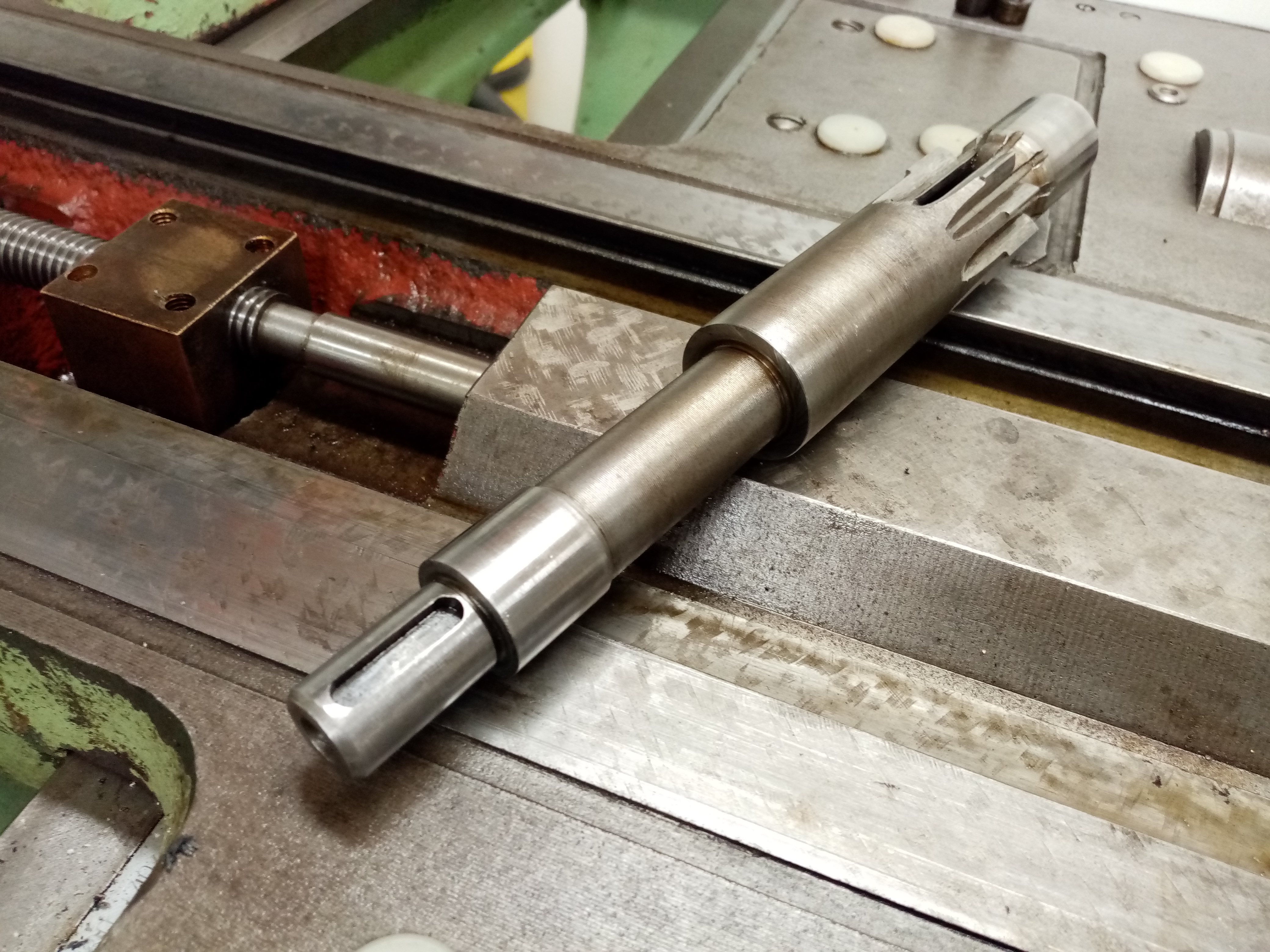

Ahoj kluci, úplně nevim. Asi to je spíš do inzerce, ale snad to nebude tady vadit....
Nemáte někdo, nebo nevíte kde by se dal sehnat tento pastorek na Su32? S vylomeným zubem už jsem to bohužel koupil a nevěděl.....
Je to na příčný suport - díl je mezi ručni kličkou a posuvovým šroubem... Přez ozubeni pastorku je strojni posuv....
Vim že je to asi marný a nezbyde mi, než sehnat někoho kdo by to vyrobil, ale nedá mi to nezkusit...
Budu vděčný za každý tip..... Díky, Jirka.
Příspěvky: 7534
4. 2. 2022, 10:02
vyrobit nový by to dokázali u mně vedle v ozubárně
geartech97.cz
jestli chceš pošlu ti do sz číslo na šéfa
ideální by bylo kdybys dodal vytočený polotovar, jen aby to ozubili
pak to poslat do kalírny a obrousit

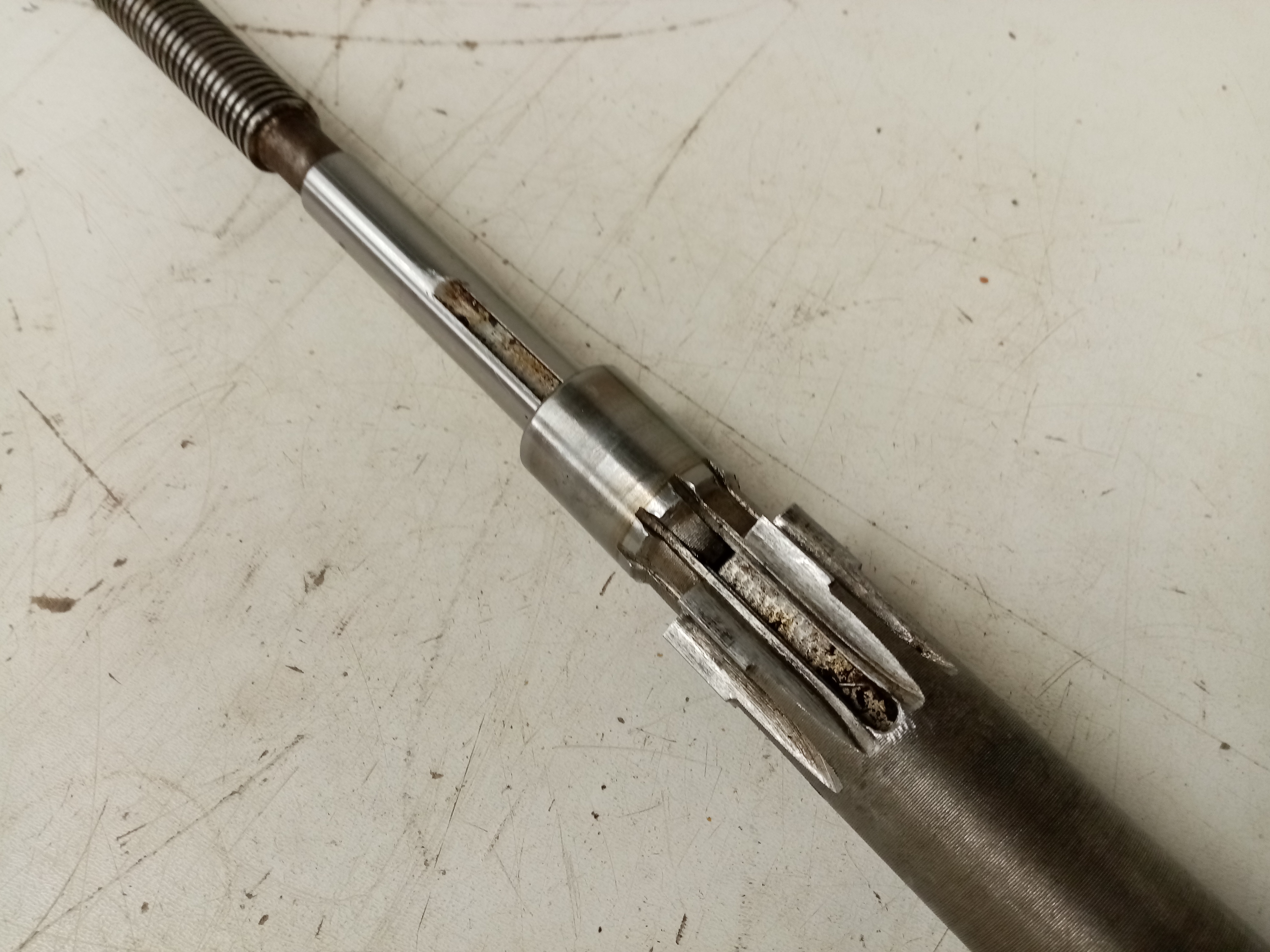

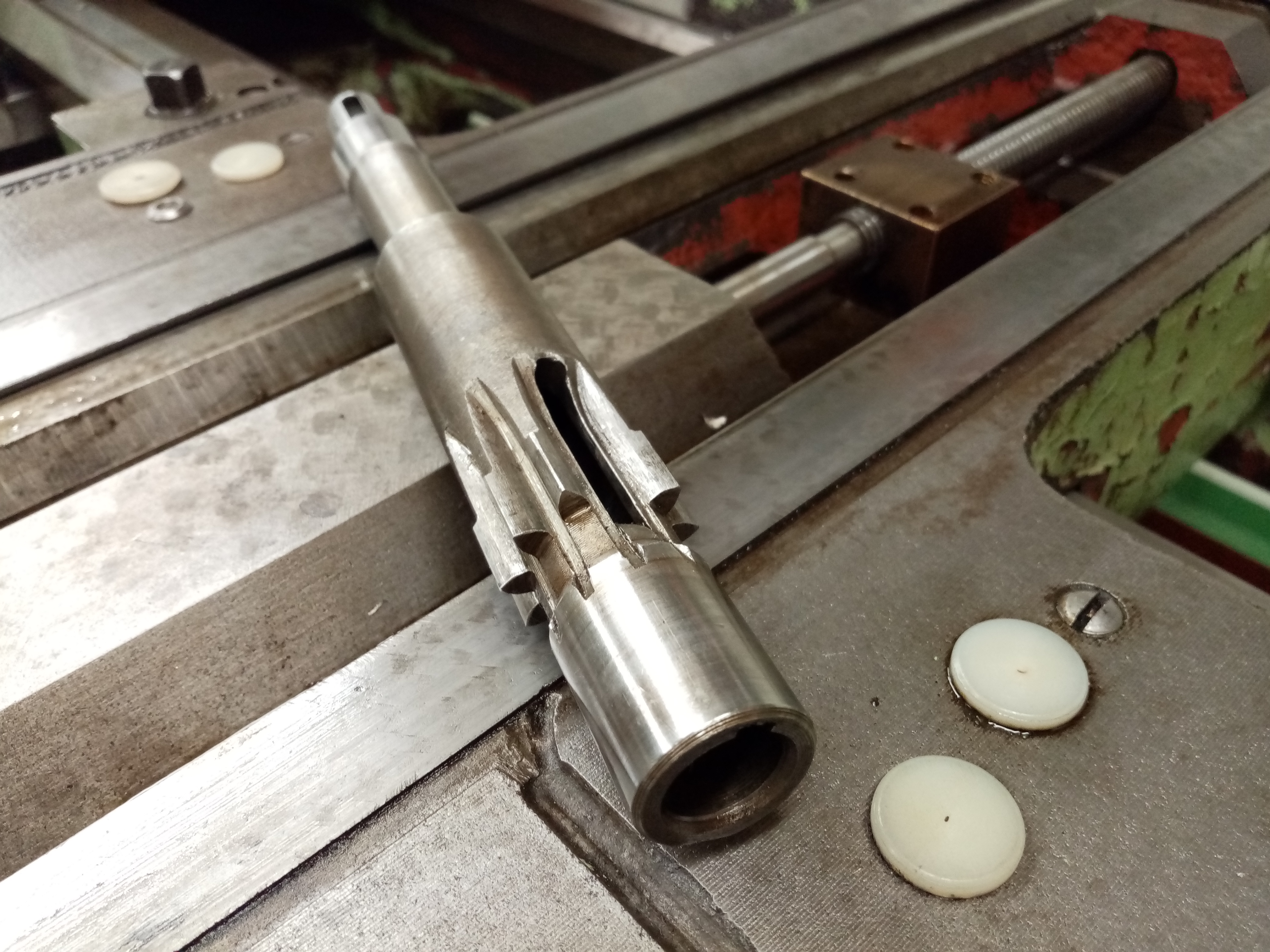

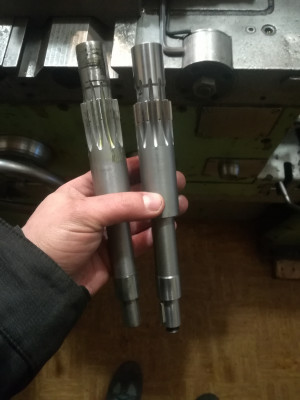

4. 2. 2022, 10:57
Mal som rovnaký problém. Výkresovú dokumentáciu mi už nevedeli dať ani v Považskej. Tak neostalo iné, než kus vytiahnuť, odmerať a pustiť sa do výroby. Použil som materiál 1.2312

4. 2. 2022, 2:09
Bez tepelnej úpravy. Točí sa to v liatine a olej sa tam, aj keď v malom množstve, dostane. Urobil som tak ako mi vtedy dovolilo strojné vybavenie. Zuby frézované v deličke na Fa2h, a drážka štuchaná na sústruhu. (na konci drážky v mieste za zubami kde je silnejšia stena som vyvŕtal dierku aby sa nepechovala špona) Keď si to dobre skreslíš a zvolíš vhodný postup zaiste to zvládneš tiež ;-)

Příspěvky: 10253
4. 2. 2022, 2:18
Kdybych to dělal tak bych použil už zušlechtěný materiál, což zas není tak velkej problém koupit ,nebo kdybych chtěl bejt hodně dobrej tak z nějaký nitridačky a následně nitridovat.

HonzaHorka
Příspěvky: 1012
4. 2. 2022, 7:16
fmodel píše: 4. 2. 2022, 2:18 Kdybych to dělal tak bych použil už zušlechtěný materiál, což zas není tak velkej problém koupit ,nebo kdybych chtěl bejt hodně dobrej tak z nějaký nitridačky a následně nitridovat.
Souhlasím s tebou, ale pro hobíka to bude navěky i z obyč. Materiálu bez zušlechtění.

david.1
Příspěvky: 1168
Bydliště: doma
6. 2. 2022, 2:57
Proč? Proč se trápit (hlavně obrážení drážky a zubů,tedy přesněji trápit někoho,kdo to bude dělat),když ani originál to nebylo tvrdé?
Na SN je stejný systém a je to z 12050,někdy je přikalený jen ten konec s dírou na naklínování šroubu,někdy nic..
