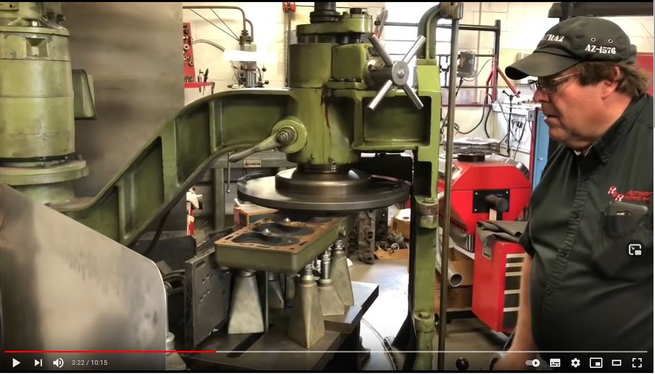

Tahhle frézka se mi zdá trochu subtilní konstrukce na takový kotouč. Taky upnutí obrobku nejspíš nic moc. Já bych se s tím bál dělat.

Ahoj, frézka je nejspíš speciálka k tomu určená. Hlavu má zavětrovanou vinglem a utaženou dvěma šrouby a špona je 00 nic. Na první pohled je to ovšem celkem divočina.

on ten strojek je takovej subtilní, protože to je speciál na rovnání hlav v běžných autodílnách
ne v brusírně, ve specializované dílně kde by rovnal 25 hlav denně jako u mně
rameno s vřetenem se otáčí kolem sloupu, je to jednoduchý a laciný
bere se na tom tak max. desetina do hloubky a desetina posuv
tak aby to moc nestálo
existuje i bruska podobné konstrukce
to upnutí se na první pohled nezdá, ale uprostřed spalovacích prostorů jsou díry pro svíčku, tamtudy má prostrčený šrouby a a dole jsou v T drážce
směrem nahoru je to podepřený těma stavitelnejma stojkama o plochy pro hlavové šrouby
ty šrouby jsou vidět vedle stojky pod hlanou
upnutý je to dobře
já mám na frézování hlav předělanou BPV300/1000, ta má 3,5t a 15 kW vřeteno :D

turnigy> Tak to vidime podobne. Ta metoda pochazi nekdy ze tricatych let - Ja to znam z doby minule, kdy to pouzival muj ded a ty sypke feromagneticke prasky mam schovane doted. Treba to bude znat Milan... :)
Příspěvky: 7481
22. 4. 2021, 12:04
dneska se ty magnetické prášky prodávají jako disperze v jakési nosné kapalině ve spreji
je v tom i přídavek UV citlivého barviva, pokud se pak na to posvítí při zatemnění UV lampou, svítí to
penetrant + vývojka (červené a bílé barvivo) fungují taky dobře
zásadní problém všech těchle metod je v tom, že člověk musí alespoň tušit, kde ta trhlina je
další věc - to že je na povrchu trhlina, ještě neznamená, že ta hlava není schopná nějakého provozu
většina těch trhlin je únavová, šíří se postupně
než se ta trhlina ze spalovacího prostoru prokouše až do vody, trvá to podle stylu zatěžování motoru klidně i stovky tisíc km
samozřejmě dát hlavu se začínajícími trhlinami na auto, které dvakrát týdně točí Španělsko asi není dobrý nápad
další věc - speciálně ten červený penetrant všechno ušpiní a nejde to moc umejt
my tohle používáme jen jako doplňky
všechny ty hlavy tlakujeme - pomocí přípravků uzavřeme prostor chladící kapaliny v odlitku, nafoukneme tam tlakový vzduch a hodíme to do vany s vodou
bublá - nebublá
rychlé, jednouduché, opakovatelné, spolehlivé, laciné
