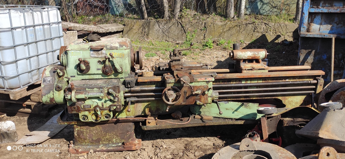

Dnes jsem byl ve sběrných surovinách, Nové Středokluky, leží tam tento soustruh.
Popisky jsou špatně čitelné, jsou v němčině.
Odhadem je dlouhý 3m a hmotnost kolem 3 tun.
Kdyby někdo chtěl tak ať se zajede podívat.

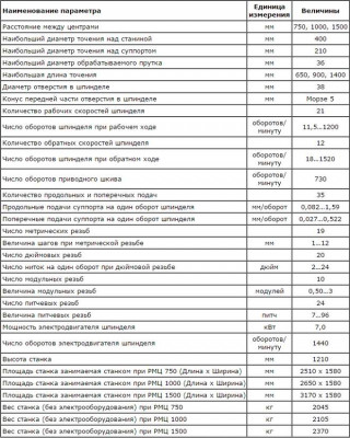

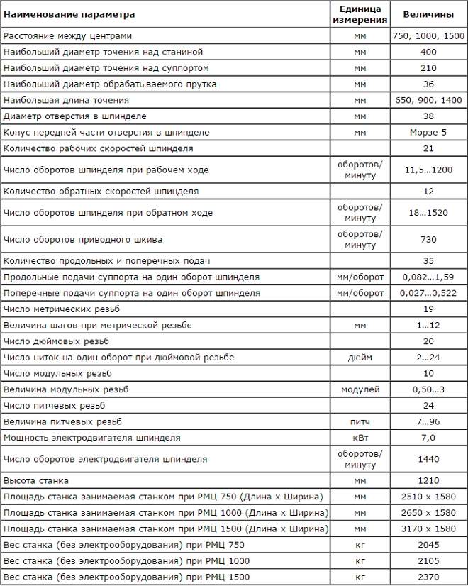

1A62
SN 20, SM 16 B, FN 25

Jakozto uplny laik se zeptam (nepojedu pro nej) Ma to sanci na uspesne zprovozneni? Asi zalezi, jak moc hluboko je to zrezle, ale stejne...

tak moc zrezlé to ani není, ten je venku tak počítám 14 dní
nic hrozného

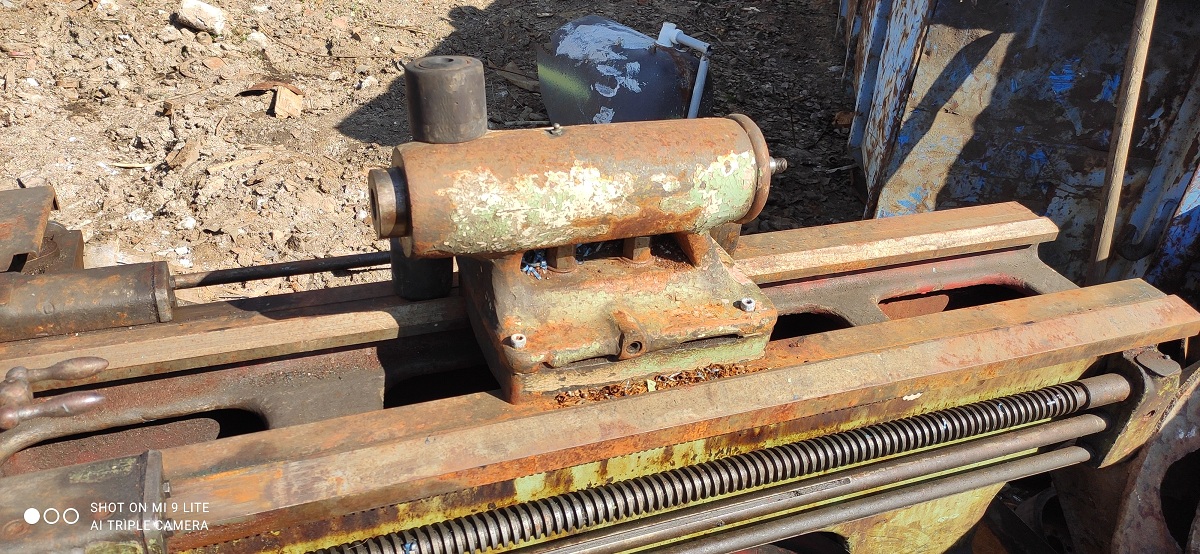

Koukal jsem pod víko vřetníku, a ozubená kola byla od oleje, vřeteníkem šlo otáčet, také šlo přepínat rychlosti. Myslím si že ten soustruh byl funkční, potřeboval by určitě vyčistit, nabarvit,
popřípadě zaškrabat.
Odhadem by stál 30 tisíc, to není nic hrozného.

Jsem opačného názoru. Určitě jsem pro záchranu takových strojů, ale bohužel jak se dostanou starý velký mašiny do spárů šroťákům tak už se nákup většinou nevyplatí.Než dát za takovýhle 30t je rozumnější pořídit za 45-50t stroj vyškubnutý z dílny nebo alespoň skladu. Nicméně zachránit by šel a byl by to krasavec.

Je otázne, ako s ním zaobchádzali, keď vedeli, že je na ceste do šrotu. Aby si potom pri rozborke nezistil, že je ohnuté vreteno alebo vodiaca skrutka, prípadne zničený suport, ak to vykladali destou. Takéto veľké stroje sú často na predaj za cenu šrotu + nejaké drobné navyše priamo vo firmách, ako píše Zbýňa, bez rizika, že sa to zničilo cestou do šrotu.
Samozrejme keby to bol napr. SM16, to by bolo niečo iné :lol:

Presne tak, SM16 hodíš na vozík za osobák, nepotrebuješ vybavovať dopravu. A pri jeho 700kg zaň zaplatíš 250-300€, to už by stálo za risk. Ale o tom môžeme iba snívať, ak by sa v šrote objavil SM16, tak bude aj tak do pár hodín preč, alebo minimálne komplet očesaný.
Napríklad tú vodiacu skrutku na SM16 by som kľudne dokázal vytočiť novú, síce by nebola brúsená ako originál, ale účel by splnila. Ale skús vyrobiť novú skrutku na tú ruskú ozrutu.

... leží tam už měsíc. Odkaz je po dost foréch. Zachrana při 10-12kč/kg smysl opravdu nemá.

to máš těžko někdo touží po soustruhu peníze ho netankují a chce se něco naučit a nabít si hubu nicméně je to získání vlastních zkušeností.
Sám bych ho taky nebral, ale nemít v dílně nic tak bych do toho šel.
Každopádně ostatní názory co jsou zde psány jsou pravdivé takže je to na onom člověku zda si to dovleče dom
no a k soustruhu jako takovému má to nortonku, má to zvlášť náhon na posuvy a zvlášť na závity, ovládání spojkama + brzda koncepčně moderní mašina nic se od té doby nezměnilo. motor si tam může dát slabší třeba 3-4kw
