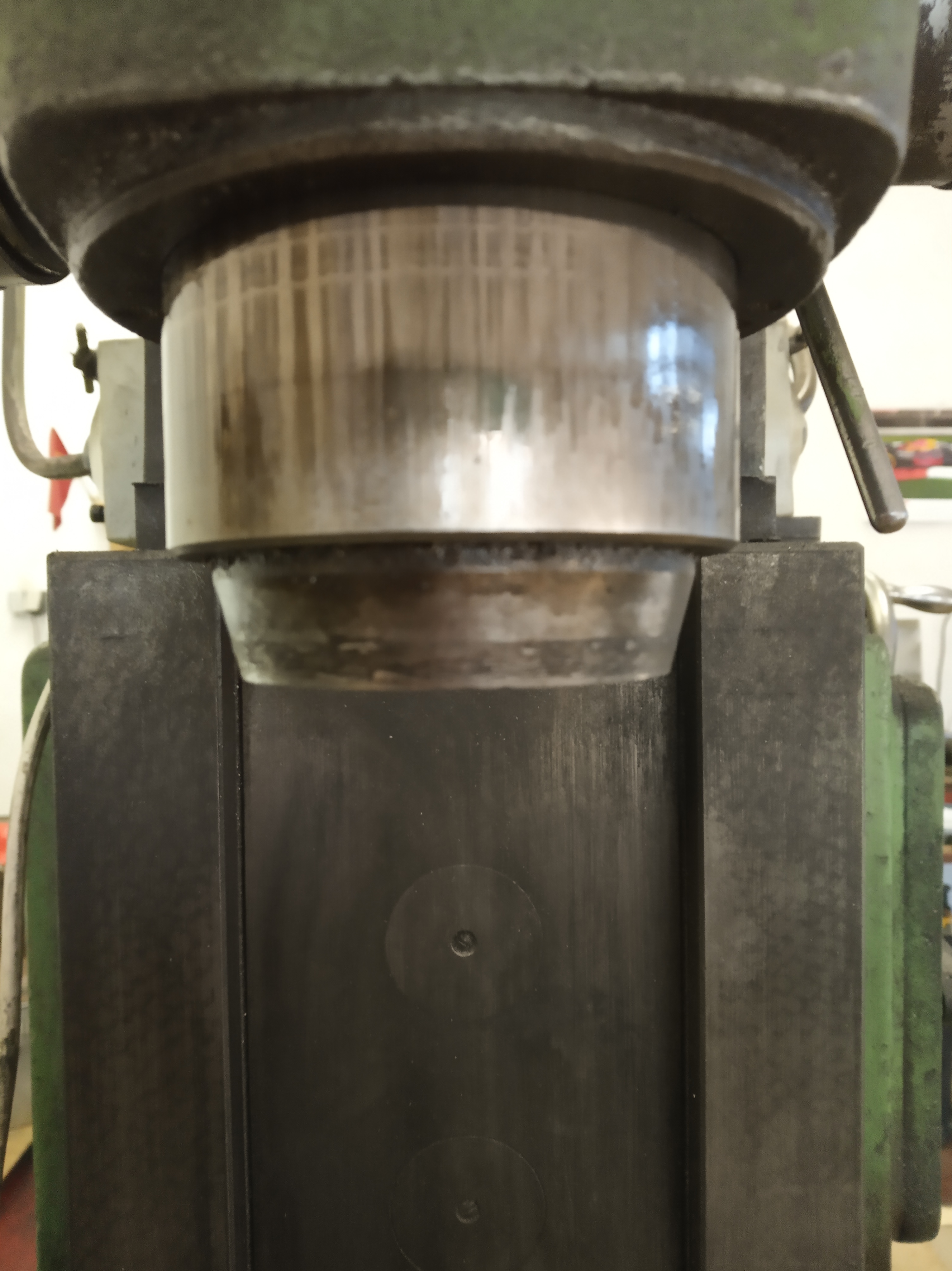

Zdravím, před pár týdny jsem domů dotáhl frézku FN 25, začal jsem jí postupně zprovozňovat, když došlo na vřeteno, zjistil jsem, že je v něm upnutá redukce z MK 4 na MK2, která má v sobě šroub s vnějším závitem M10 pro upnutí nástroje a vnitřní závit pro upínací tyč (myslím, že je to něco, jako má Tumlik na stránce : http://www.tumlikovo.cz/wp-content/uplo ... 060918.jpg). Problém je, že nevím jak to z vřetena dostat. Zkoušel jsem poklepávat gumovou paličkou z vrchu na upínací šroub (né moc, měl jsem strach o axiální ložisko). Poté jsem se to pokoušel stáhnout stahovákem (závitová tyč s vnitřním závitem M10 pro šroub v redukci) a také bez úspěchu. Dokonce se závit v té závitové tyči strhnul. Jsem začátečník a opravdu nevím, jak to dostat ven. Uvítám tedy jakoukoliv radu. :)

takové věci povoluji postupem ... stahovákem našponovat co to jde a pak ostře klepnout ve směru uvolnění tvrdou paličkou (guma nestačí, tvrdý plast něbo měkký kov)

Tak redukce je venku, nakonec opravdu stačilo rázněji klepnout hliníkovou paličkou. Jen se toho nebát :mrgreen: . Díky za rady
Jestli ještě můžu využít tohle téma k další otázce ohledně frézky, tak by mě zajímalo jestli se frézka FN 25 vyráběla s MK 4 ve vřeteni nebo ne. V příručce se píše kužel ISO 40.... A u té mojí to nevypadá, že by tam bylo ještě nějaké pouzdro.

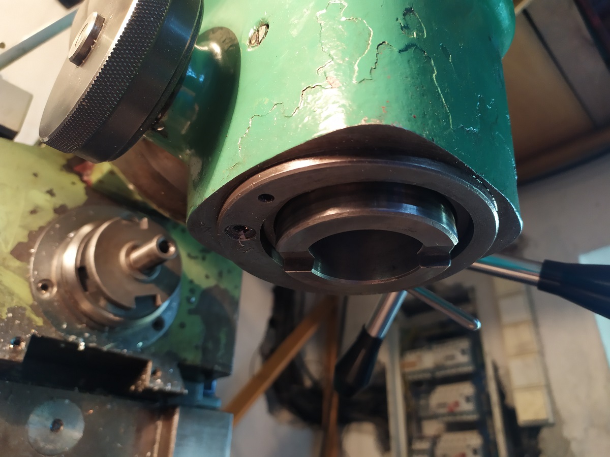

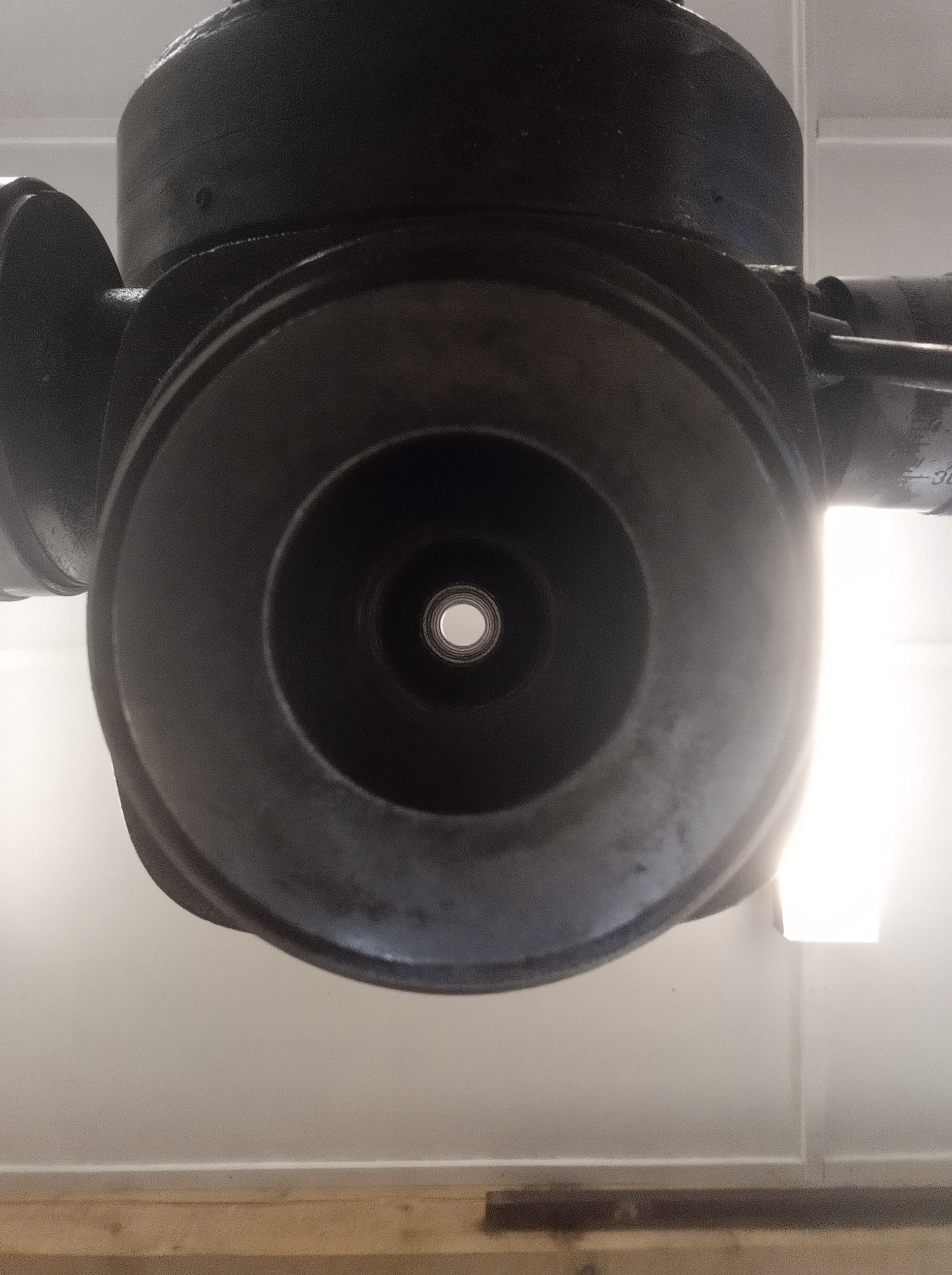

Tak jsem zde s pár fotkama, řekl bych, že ve vřetenu už žádný další kužel není (ISO 40), ale třeba se mýlím. O vývozní verzi se klidně jednat může, kdo ví po tolika letech :)

8. 5. 2021, 9:38
drážky jsou pro ozubový kroužek

Dobře, žádné drážky tam nejsou. Je to zvláštní, ale je to tak, mám ve vřeteni MK 4 :shock: . Díky chlapi :lol:
