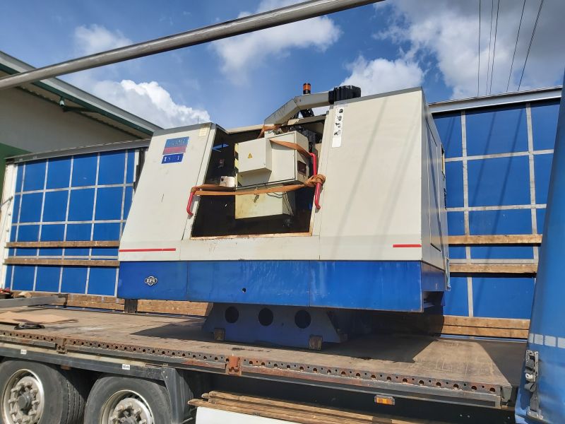

včera prišla nová hračka do dielne.
zatiaľ som ju len vyložil a šupol pod strechu. jej miesto ešte zaberá Cugir FU25x100.
musím ju vybúrať a odsťahovať, možno presvedčiť majiteľa (otca) nech ju konečne predá.

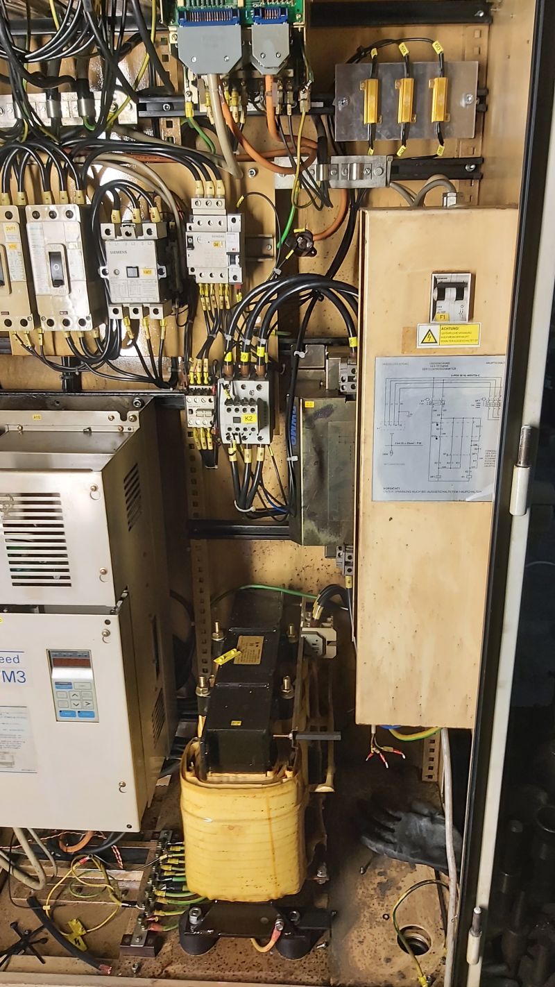

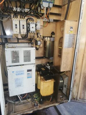

mám otázku ohľadne čistenia.
celá mašina, aj vo vnútri rozvádzačov je potiahnutá vrstvou zaschnutej lepkavej emulzie.
treba nejako umývať aj elektroniku, stykače a pod? alebo je lepšie to nechať tak a očistiť len okolie, aby som sa pri dotyku s mašinou nezalepil?

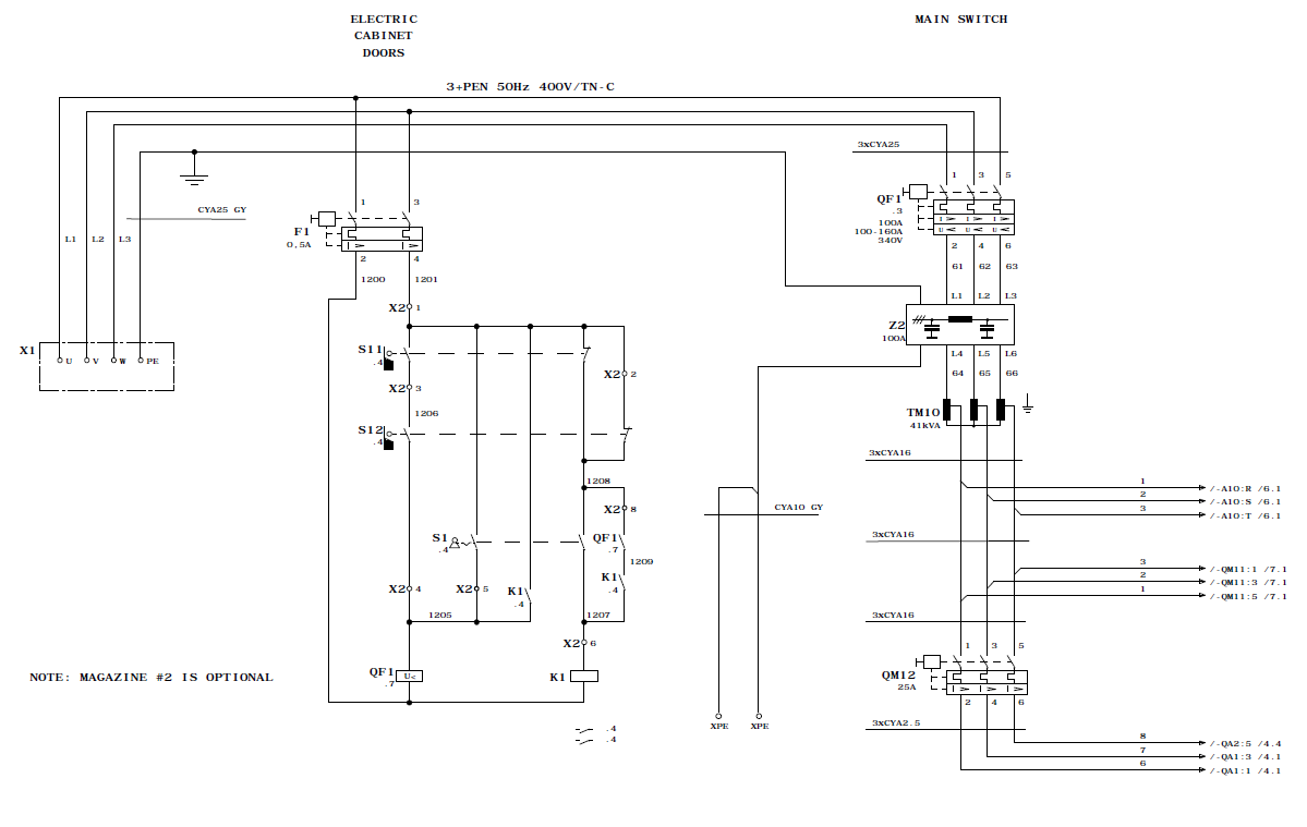

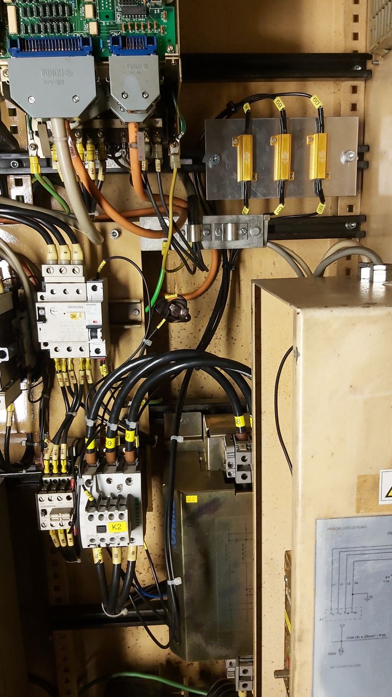

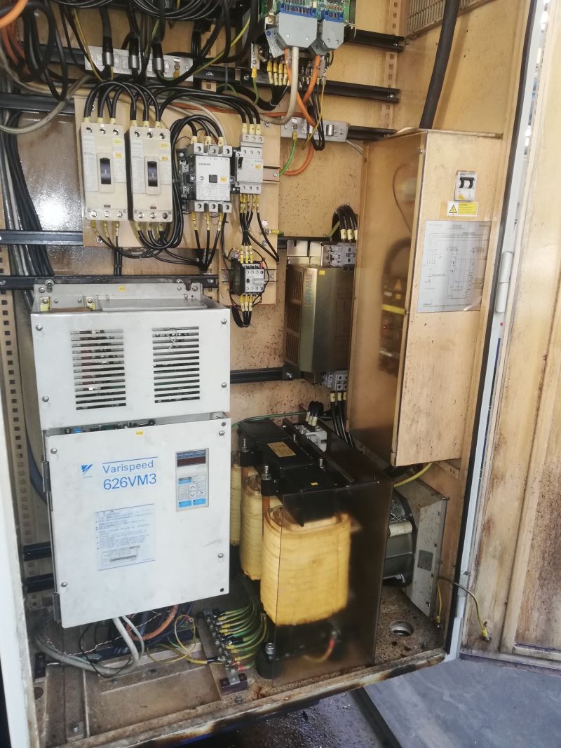

Začínam sa venovať tejto mašinke. zatiaľ čistíme (ak je čas)
pripravujem sa na pripojenie a na to potrebujem vyriešiť soft štart.
pôjdem podľa viewtopic.php?t=4028&start=30
vstup do stroja je pôvodne riešený na 3 fázy, bez N.
otázka č.1
Je lepšie dať ten "soft štart" pred filter Z2, alebo môže byť až za ním?
otázka č.2
na preklenutie rozbehových odporov treba stykač, mám na 63A. ovládaciu cievku má na 230V. bude vhodné zobrať 230V zo výstupu trafa?
alebo radšej dotiahnem/vyrobím "N" - modrý vodič?

Malý pokrok na stroji. urobil som softštart, dal som ho za filter - lepšie to tak vychádzalo.
dnes som to aj odskúšal, stroj sa mi podarilo naštartovať.
nasleduje druhá fáza čistenia a umývania.

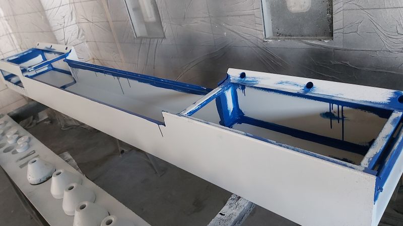

13. 1. 2022, 3:06

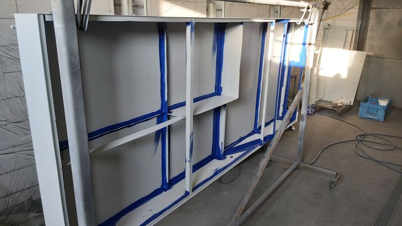

Hlásim malý pokrok. podarilo sa mi vyčistiť a opieskovať vane na hydrol. Už sú v základnej a čiastočne aj vo vrchnej farbe.

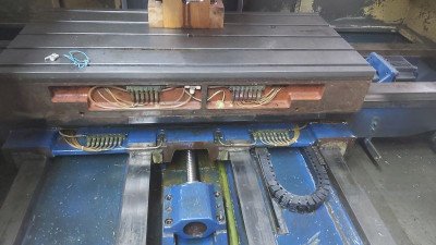

opravil (vyčistil) som čerpadlá. hadice som chcel vytiahnuť a vymeniť. boli tak tvrdé, že som ich musel plátkom porezať na kratšie kusy, aby som ich dostal von.
pokračujem v čistení, už je to takmer hotové. budúci týždeň by som chcel stroj presunúť na miesto. pokračovať by som mal kontrolou mazania.

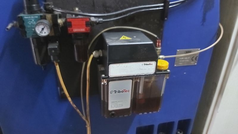

je tam takéto centrálna jednotka, ktorá to rozvádza do 6-tich rozdeľovačov na asi 40+ mazacích miest.
tu je vidieť 4 hlavné rozdeľovače pre stôl a skrutky X a Y.
premýšľam ako jednoducho skontrolovať, či skutočne ide olej do každého mazacieho miesta. a tiež, či treba vymeniť tie hadičky.
zatiaľ ma napadlo len použiť nejakú pumpu (napr. brzdový valec) a tlačiť do každej hadičky olej, ak sa objaví na správnom mieste, tak je to priechodné.
Josef
Příspěvky: 5682
13. 1. 2022, 3:15
Na těch rozdělovačích by měl být tlakový spínač, který hlásí systému, že do uzlu při zapnutí mazání doputoval olej pod tlakem.
