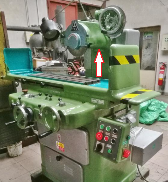

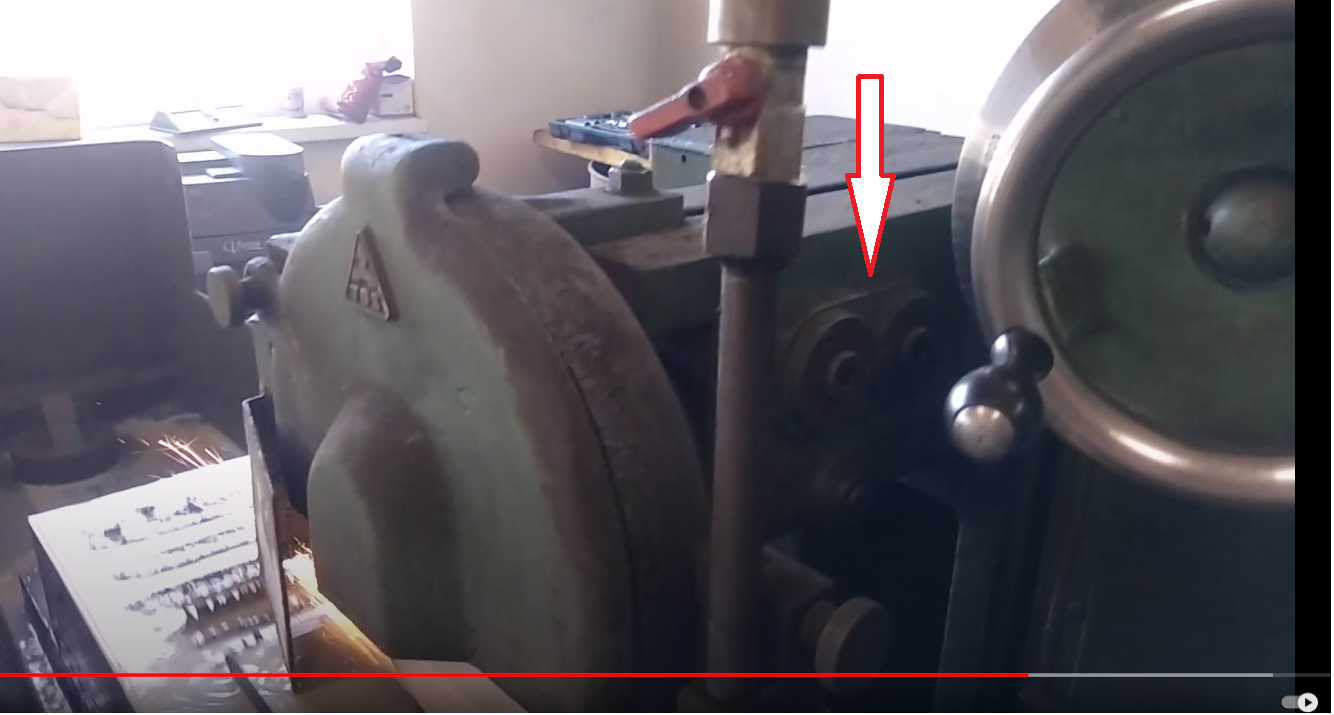

Zdravím chystám sa kúpiť brúsku BPH 20 ,, viem že je prevedenie s klznými ložiskama, a prevedenie s klasickými ložiskama vo vreteníku. Moja otázka znie jak poznám že má stroj klzné alebo klasické ložiská?.
Jediný taký rozdiel na vreteníku som si všimol viď. foto.

na první fotce je ale vřeteník BPH 20 NA což je trochu jiná bruska :wink:

Domnívám se // !!! // že původně se dělaly // oba typy BPH i BPH NA // pouze s kluzným uložením. Pokud je na valivém, jedná se již o přestavbu.
Záleží kdo to dělal, ale mělo by to být vidět vzadu u řemenice.

Olejoznak = klzné. Kto maže, ten jede.

Není pravda,
Já mám olejoznak a mám verzi s ložisky.
