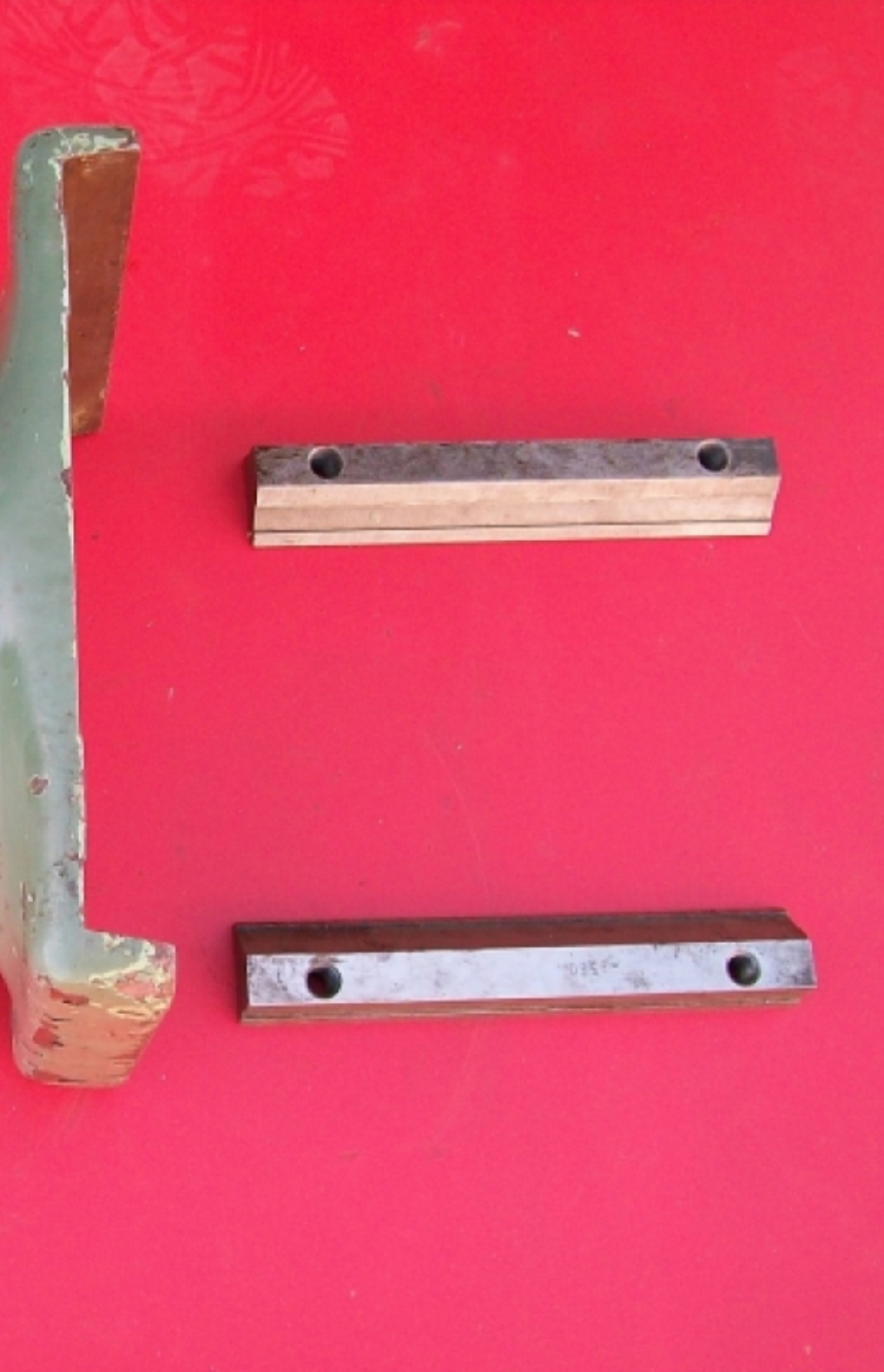

Prosím pomozte, potřebuji přesné rozměry těchto prvků.

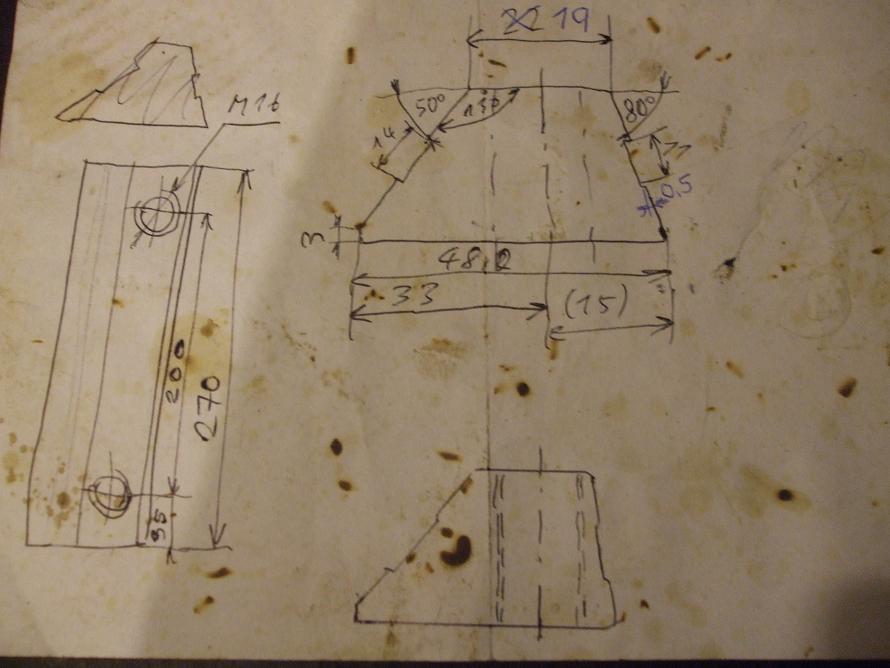

No +-
Nemôžem nájsť neskoršiu škicu. Oni sa aj tak musia dopasovať s rybinou a hlavou ak sú neni origo zo strojom od výroby.
